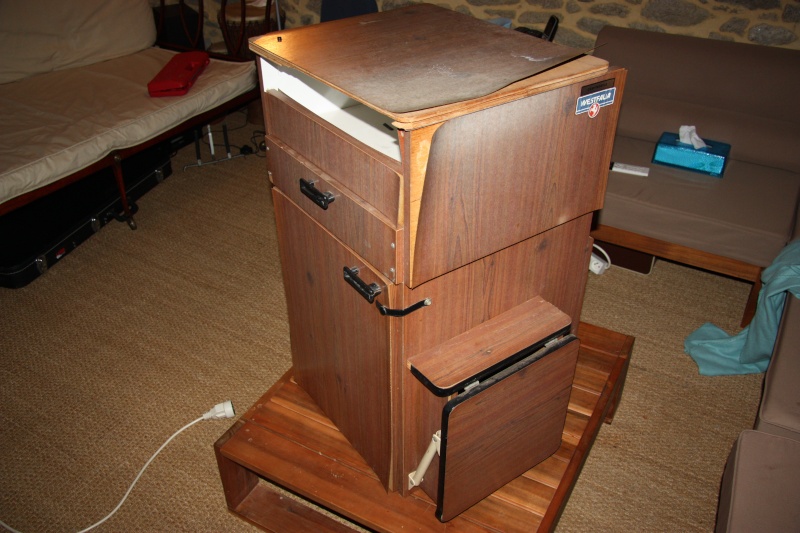

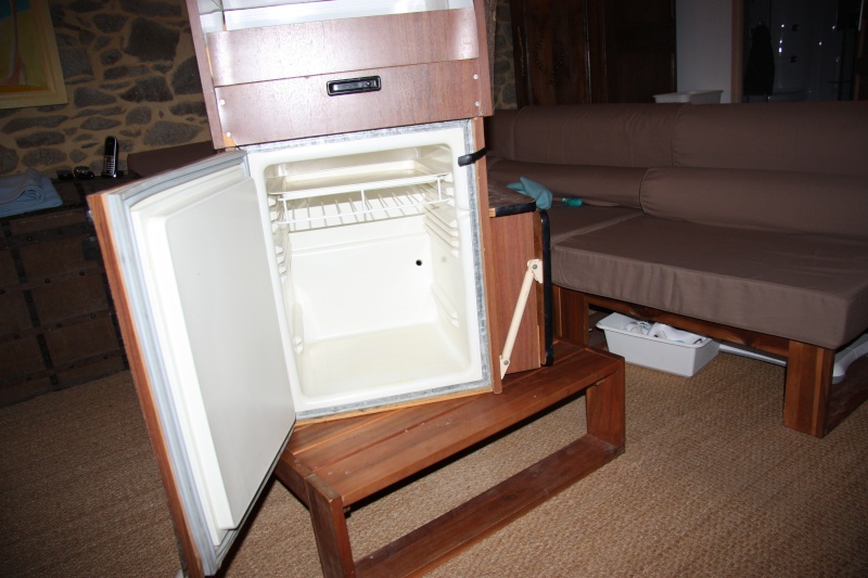

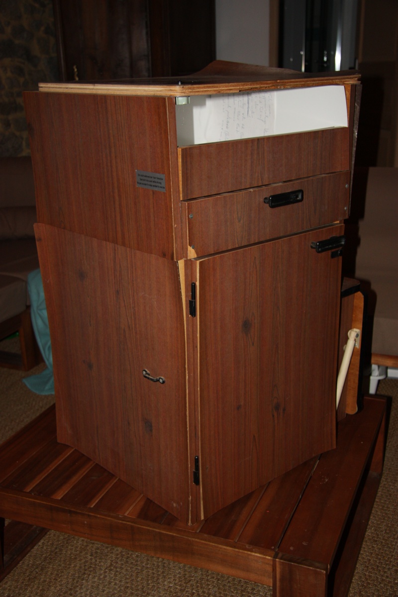

Nous avons également rapporté le premier meuble. Il faut refaire l’ensemble des plaquages.
Vos conseils sont les bienvenues…
Je pense qu’il est préférable de démonter entièrement le meuble pour cela.
Le meuble est équipé d’une glacière et à l’origine il devait y avoir une gazinière.
Si l’un de vous a une gazinière d’origine dans son garage, je suis preneur.
Il faut que je trouve un plaquage s’approchant de la couleur d’origine. si vous avez des adresses et référence (de préférence dans l’ouest).
Voila…suite au prochain épisode.

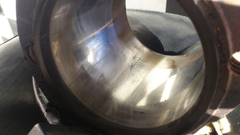

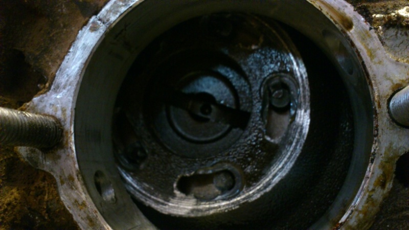

Voila tout d’abord le montage des culasse avec des joints de mauvaises dimensions :

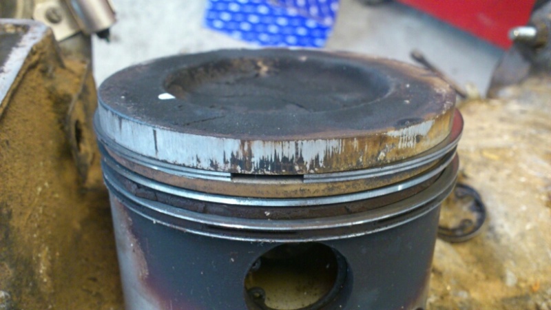

Ensuite, selon lui, les pistons et chemises étaient nickel…
Je vous laisse juger…
Cela n’engage que moi, mais Vendeur a éviter…

Si on prends rien que l’histoire des joints entre les culasses et les chemises, un enfant de 5 ans aurait dit « Il y a un problème ça ne rentre pas, le joint et trop petit ».
Et ben lui il m’a dit « je me suis rendu compte qu’il y avait un problème mais comme SK m’a vendu ça et bien j’ai pensé que c’était bon… »
Lorsque je regarde la photo je me dis c’est pas possible…un professionnel…
Soit il ne fait pas exprès et il faut absolument qu’il change de boulot, soit il n’est pas très honnête et il faut qu’il change de boulot.
Maintenant le moteur est en pièces détaché chez un vrai professionnel et la on va repartir sur des bonnes bases :
Arbre a cames neuf (difficile de faire autrement)
Pistons neufs
Chemises neuves
culasses neuves
