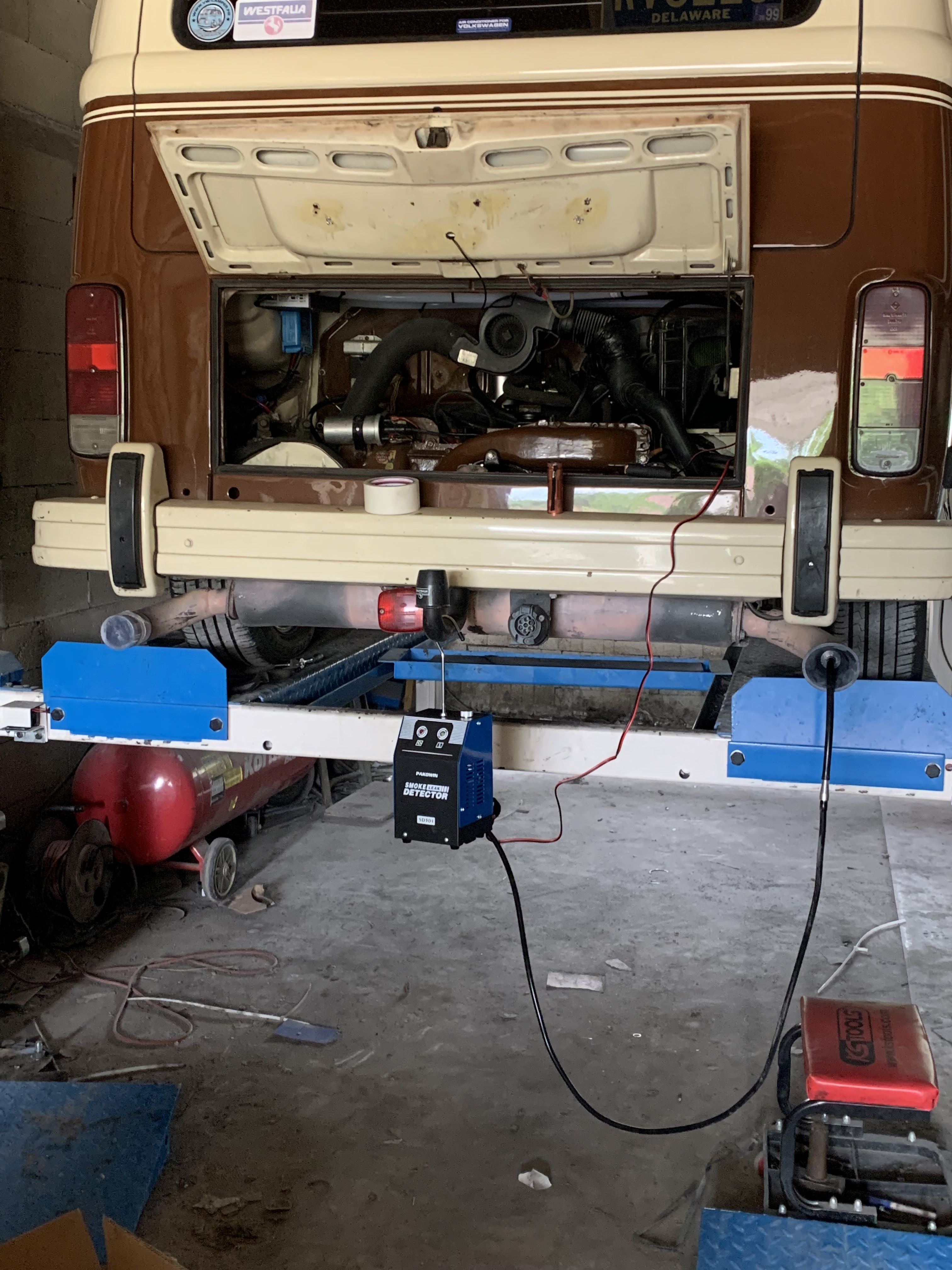

Il fait un bruit d’une vielle cox ! Il marche bien cependant.
J’espère que c’est juste un joint d’échappement à la culasse qui fuit :thinking:
Une grosse fuite entre une boîte de chauffe et le silencieux :woozy_face:
Du coup oui ça sonne pas pareil :joy:
Un coup sur le dessus aussi, sans prise d’air,
Petit réglage de l’avance tand qu’on y est! A voir si mon régime redescend plus rapidement au passage des vitesses! Car ça mets du temps à redescendre :thinking:

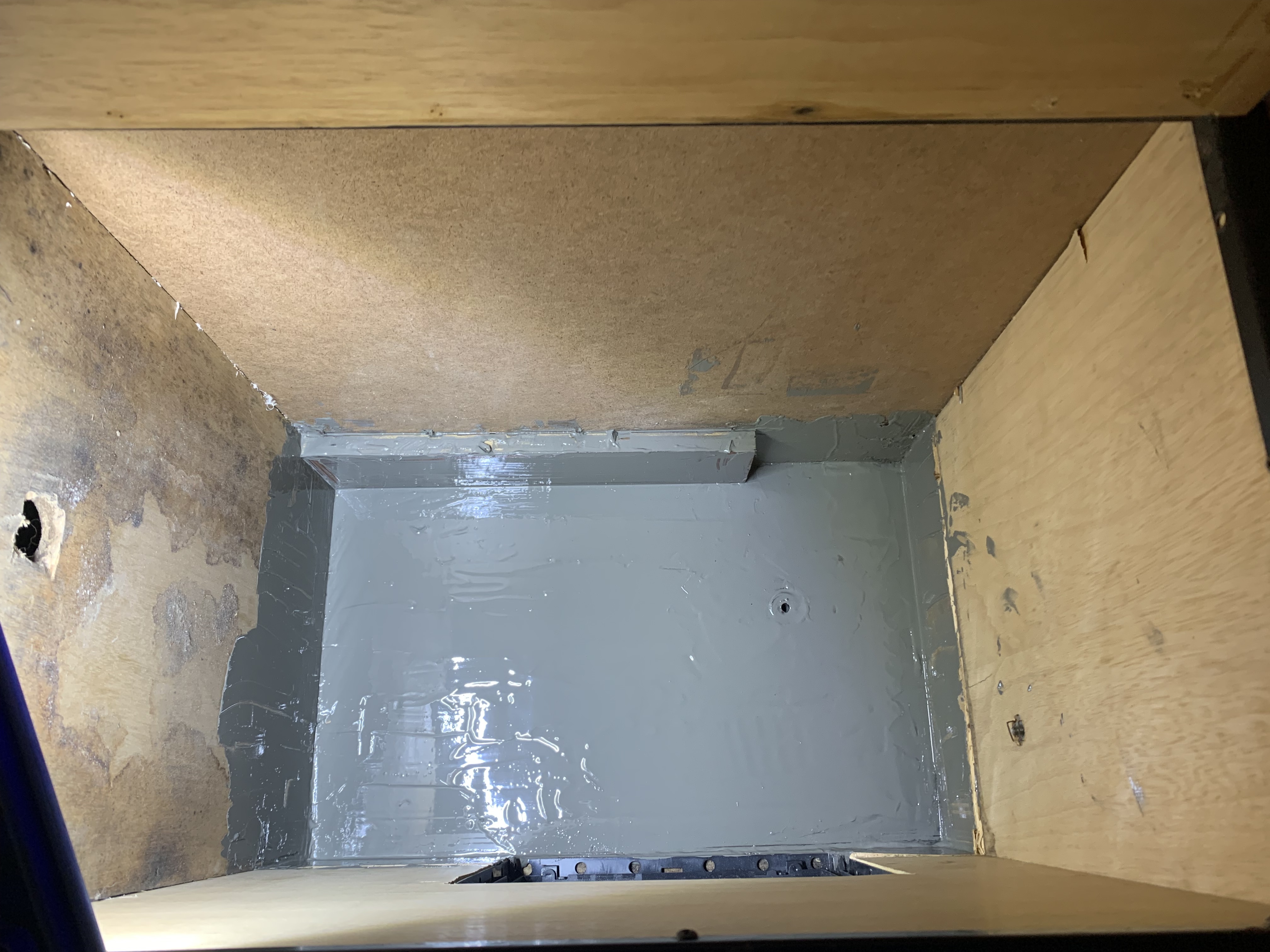

En attendant d’aller en dessous pour finir mon écope du radiateur d’huile, je me suis occuper d’étanchéifier l’ancien bac à frigo qui est devenue le placard pour ma réserve d’eau douchette (du coup fort risque de fuite forcément :joy:)

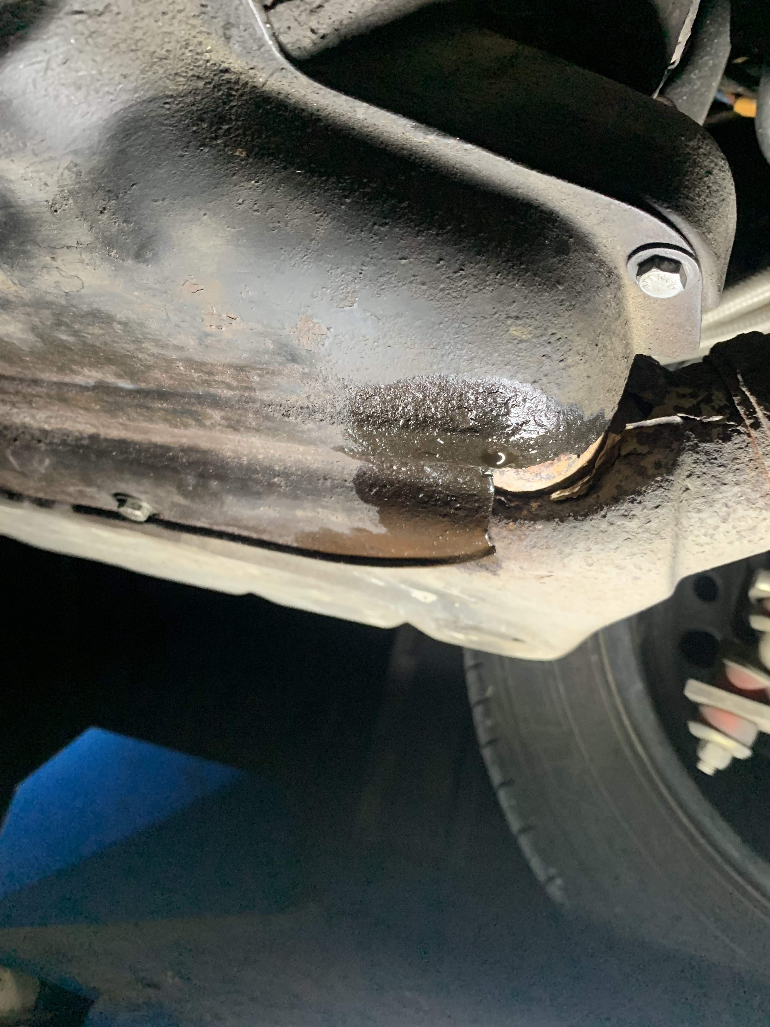

En levant le combi sur le pont pour faire la petite modif sur l’ecope du radiateur, je me suis aperçu que j’avais encore une fuite d’huile :rage:
Je commence à saturer des fuites :triumph: depuis que j’ai refait le moteur ! Sûrement dû aux joints de m…
La c’est encore les joints de tubes enveloppe et cache culbu!
Dégraissage du dessous et en attente de la suivante :woozy_face:

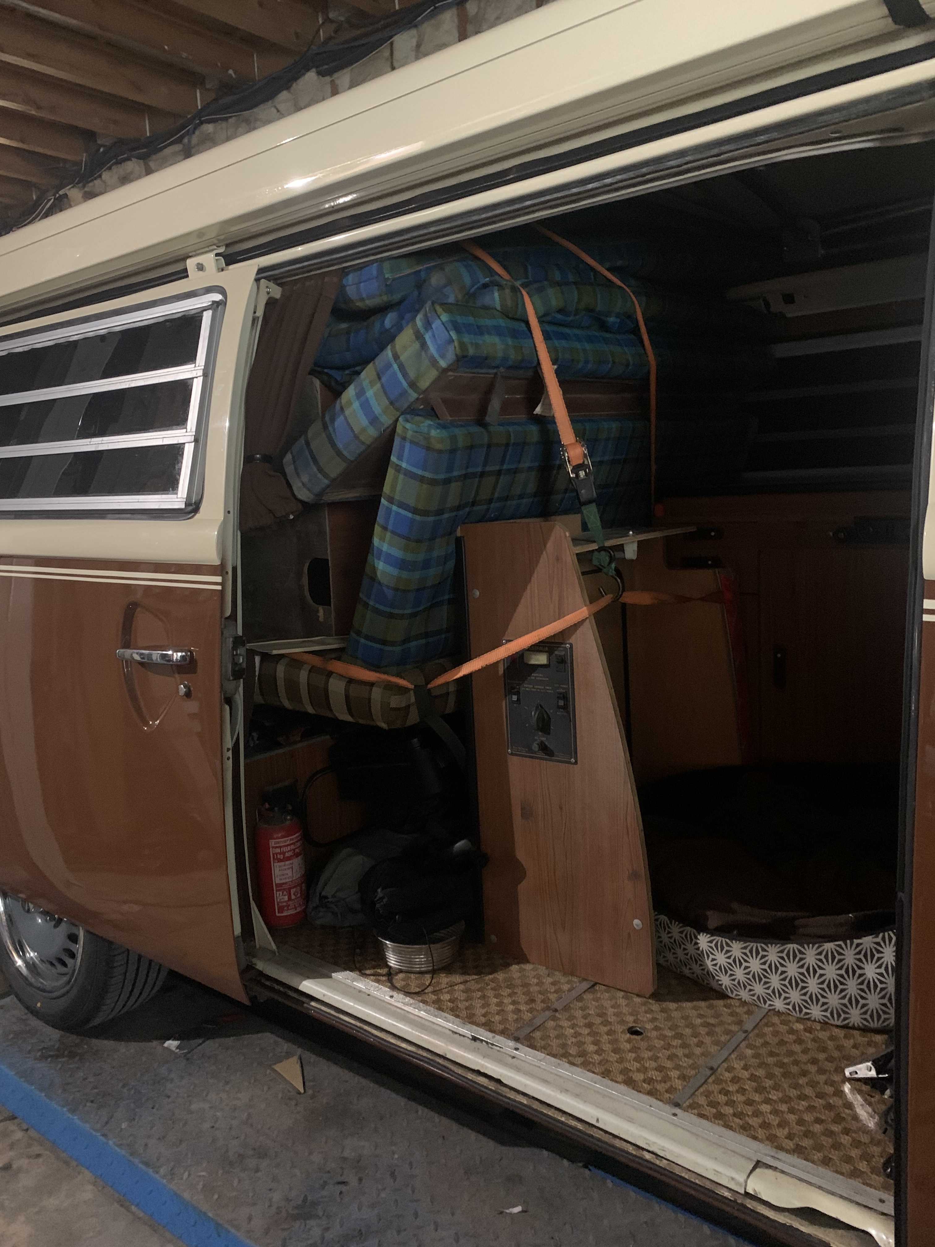

J’avais pas assez de rangements :joy:
Un intérieur west dans un west ça passe :+1:
