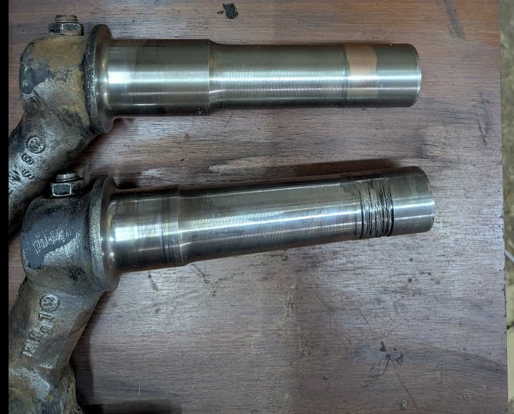

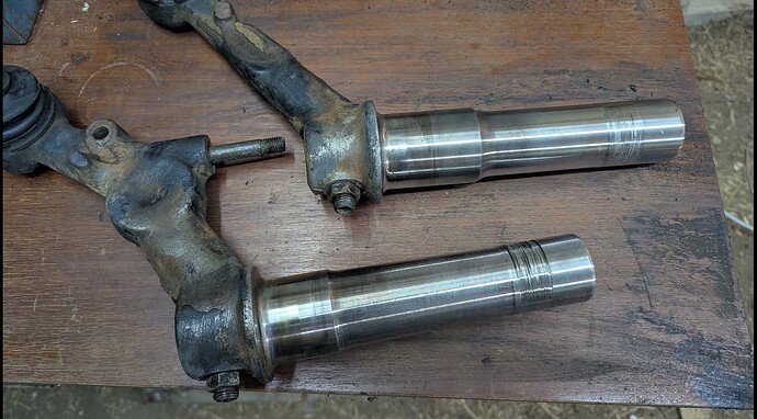

Désolé de faire le fossoyeur et de déterrer des sujets de plus de 10 ans, mais c’est le seul qui correspond à mon problème :slight_smile:
la photo initiale n’étant plus dans le poste original, je me demandais si mes bras subissaient la même usure et si @SiDoRe a pu réussir à remplacer les fameuses bagues et si l’origine du problème était bien là ?
voici l’état de mes bras :
avant gauche :
Avant droit :
Merci de votre aide :slight_smile:
