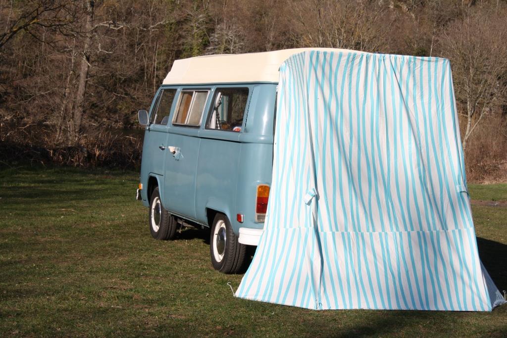

à mon tour d’ajouter une douche maison sur le hayon arrière, avec un compresseur noir pour avoir une eau chauffée solaire et de la pression afin de l’économiser (pas de photo de cela par contre).
; toile plastifiée de chez IK.A; pas aussi joli que celle de Ricox mais c’est un peu l’idée. Il y aura un hublot moustiquaire bientôt, à l’arrière. Qui se ferme bien sûr de l’intérieur :grin: :grin:
. En cliquant sur l’image elle apparaît en entier.

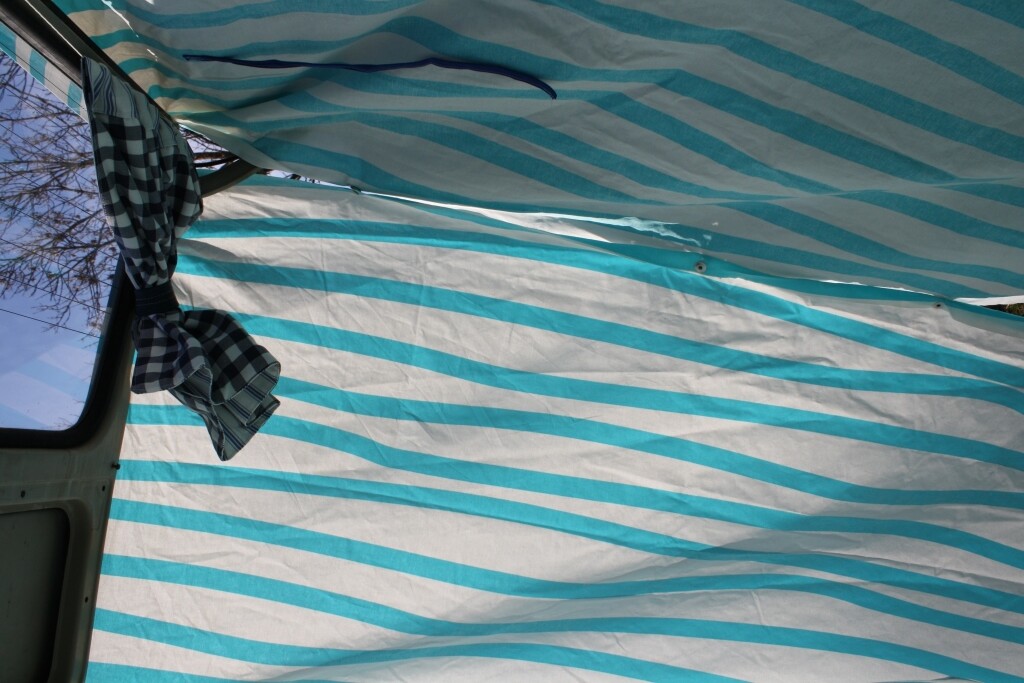

et dans la douche:
elle s’enroule autour du hayon arrière et un lien la retient autour du système de fermeture. On peut ouvrir les côtés, et le panneau arrière se remonte. On a alors une mini tente. et voilà :sunglasses: :sunglasses:
Excellent …ça me rappelle des souvenirs… :wink:
Je voulais même faire un système de poche sur le hayon dans lesquelles j aurais replié la bâche directement
Sans la degraffer du combi…mes bâches étaient trop épaisses, toi tu devrais pouvoir…
pas mal la tente de hayon .j’y aurais cousu des aimants sur les cotées pour que ça colle bien au combi
OK pour les idées, je vais mettre des aimants effectivement, ça plaquera mieux car aujourd’hui avec ce petit vent :flushed: :flushed:
par contre je ne sais pas comment je pourrais plaquer la tente dans une poche sur le hayon. Le toit Riviera va décoller avec :laughing: .Elle n’est pas difficile à démonter, ultra légère (c’est pour cela qu’elle s’envole :roll_eyes: ) et se plie dans presque un mouchoir de poche…bon, un tout petit sac.
