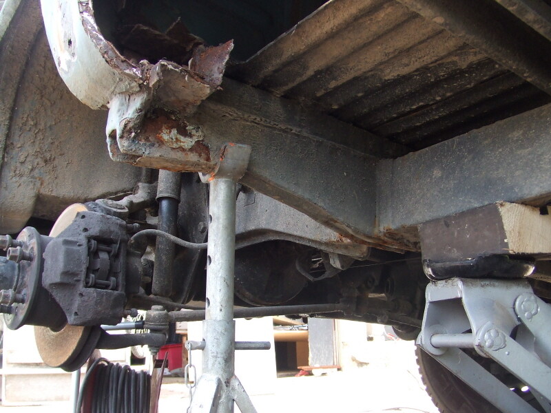

j’ai acheté ce pick up il y a un an pour une somme modique, je sais ça n’est pas un camper, mais peut-être lui grefferais-je une tente?

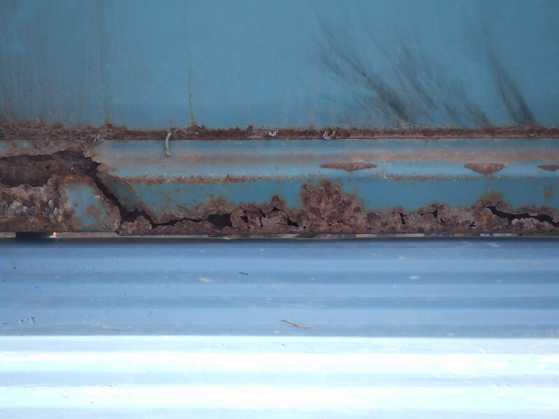

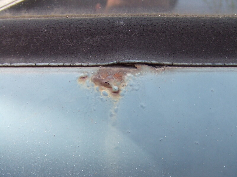

Et me voici lancé dans les travaux interminables de la restauration, le plus long étant la carrosserie…
je sèche un peu, vos suggestions et autre encouragements me seraient d’un grand secours! :smiley:
Voici quelques photos pour commencer:

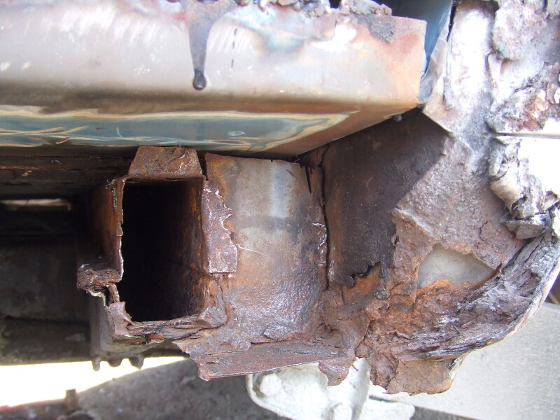

en effet il semble y avoir un peu de travail !
il est sur tout le tour comme ça?
il a quand même l’air attaqué mais bizzarement,
le bas de ta ridelle est pris mais la tôle de chargement à l’air nickel,
les flancs on l’air propre aussi mais le dessou est pourri :slightly_frowning_face:

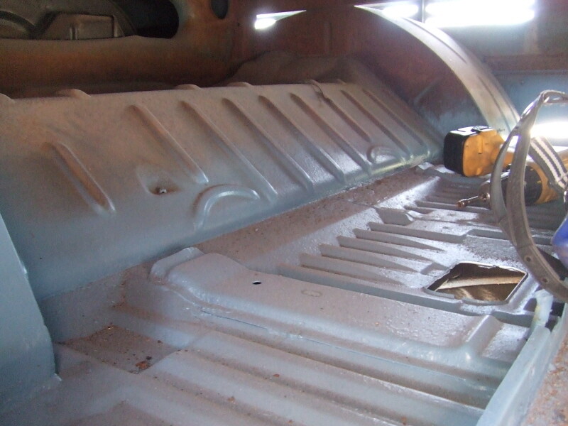

le réservoir était percé lorsque je l’ai acheté, grosse conso et surtout corrosion intense par l’interieur, merci l’essence! :slightly_frowning_face:
J’ai déjà refait le plateau(presque), et et le plancher sous le réservoir, couché dans la soute, un vrai plaisir!
Il me reste donc les bas de caisse, gauche bien avancé, à droite pas encore ouvert :roll_eyes: , les ridelles, le tour du pare-brise, et les bricoles un peu partout.
La galère, c’est les tonnes de choucroute, et les morceaux de feraille de5mm(!) soudés à l’arrache par le proprio précédent.
Du boulot en perspective quoi!
Sinon au niveau mécanique il est plûtot bien, moteur propre qui compresse bien, freins très récents, ammortisseurs bon, ça sent le bon entretien tout de même :smiley:

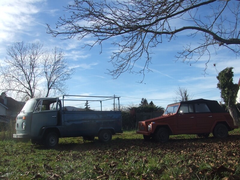

Et voilà, après deux ans de travaux, des n…de d…, découragements, encouragements, la brouette à moteur est TERMINEE, le CT passé avec succès, et même si la finition peinture n’est pas parfaite, la rouille a été combattue et éliminée, remplacée par de la belle tôle neuve!
OUF!

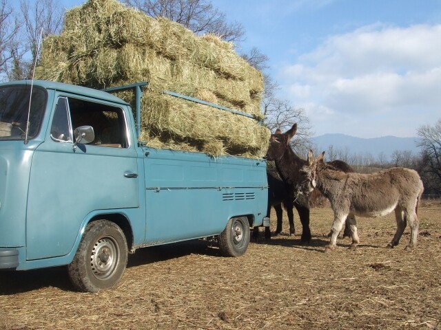

Comment transporter du foin dans un véhicule de collection :smiling_imp:
v j3igj ierj vb bien vu Fred, j’ai passé 2 ans sous le pickup avec le poste à souder et la disqueuse, j’ai bien fait quelques photos de la restauration, mais j’en ai tellement bouffé que je n’ai même plus le courage de trier…je suis juste content de rouler avec, un vrai plaisir!

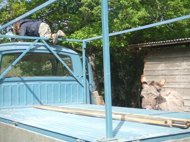

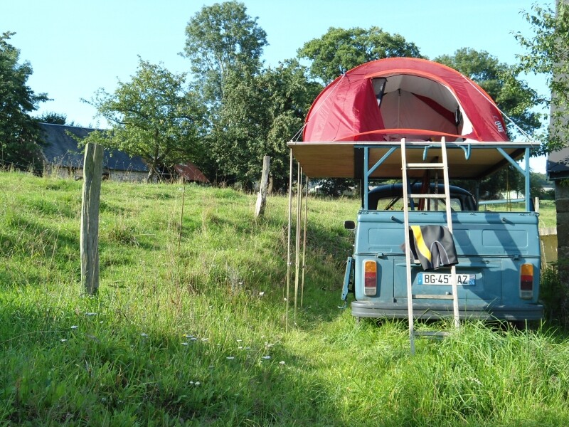

Multifonction en plus:
Avec ça, je ne suis pas passé inaperçu cet été entre Paris et la Normandie!
Et en attendant le resto du Devon, le 2" quechua vw camper fera très bien l’affaire!
