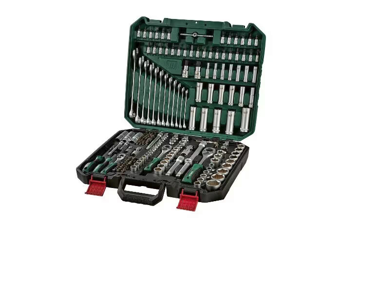

Je parcours les sujets et discuss et remonte dans le temps… merci pour cette liste qui m’aide à composer ma trousse d’outils indispensables!!!
la caisse à outils parkside ( qu’on est pas mal à utiliser ) et en promo sur le site lidl à 63 €
bien pratique dans le bus
Immense ! C’est pour ça que tu as mis une galerie sur ton split ? :rofl:
