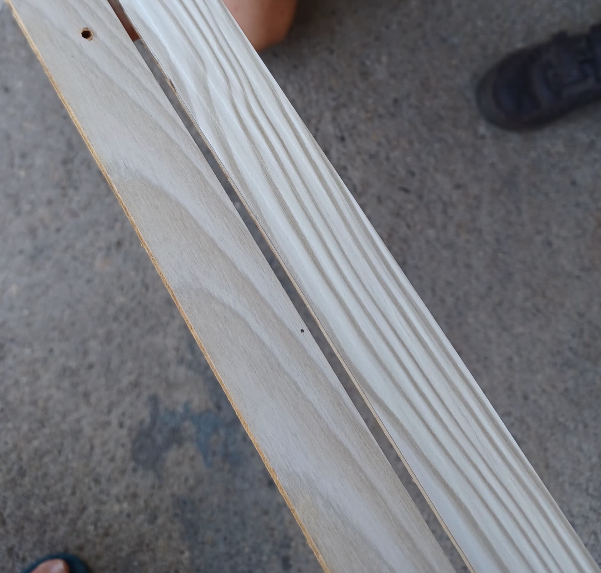

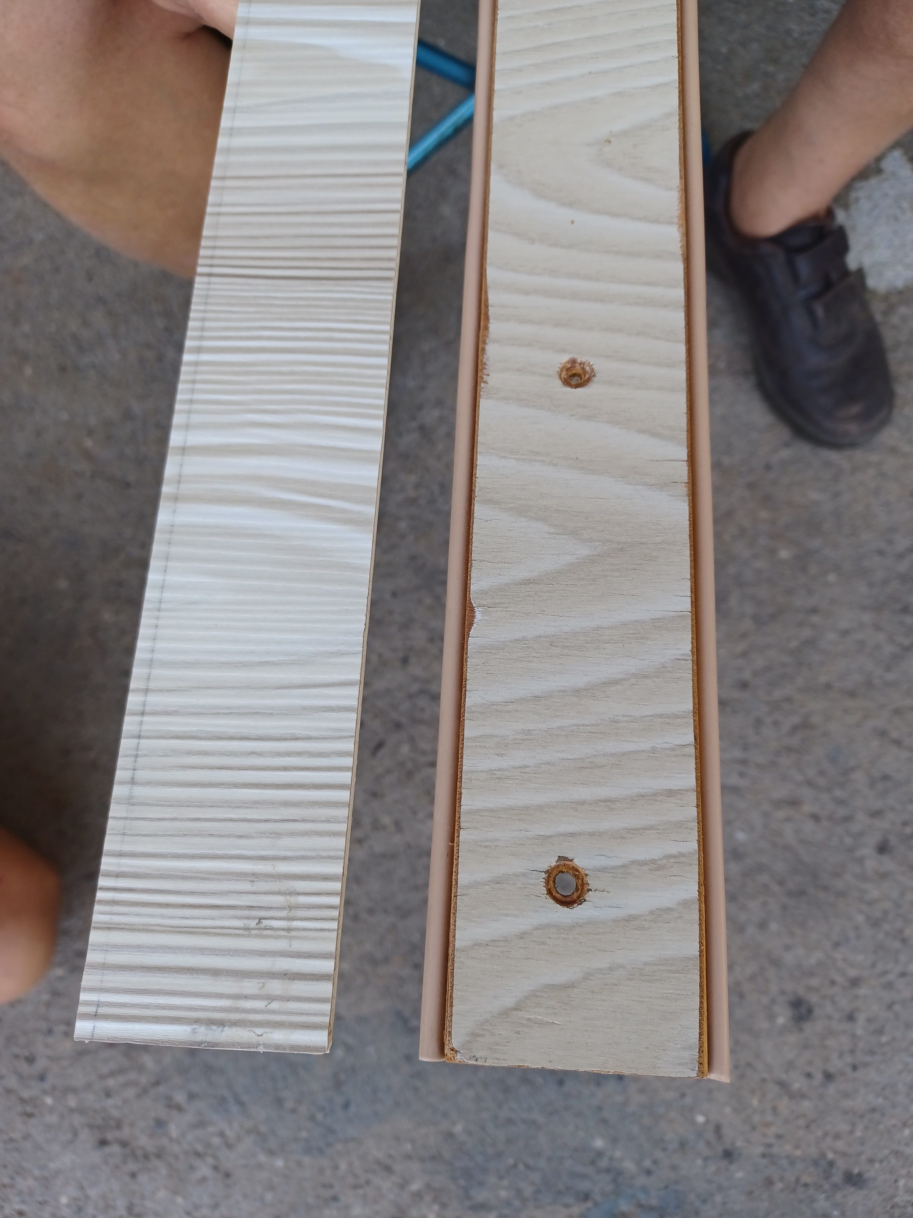

David Boursette nous a montré les placages super beaux. On conservera la table et les tablettes en bon état, d’une part, et leur motif ne se trouve plus . Les clous et ferronneries seront aussi du combi.
Apres avant
Avant après
