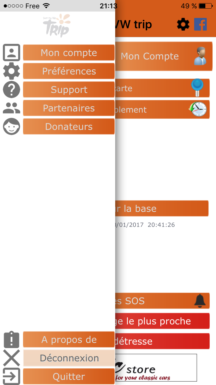

Allez un p’tit beug facile à arranger. Le lien partenaire Flat4Central ainsi que Park4Night en bas de la page d’accueil renvoie vers Classic-Store.com
L’onglet déconnexion sur la gauche est inactif quand on est connecté

Pour le bouton déconnexion => Corrigé
