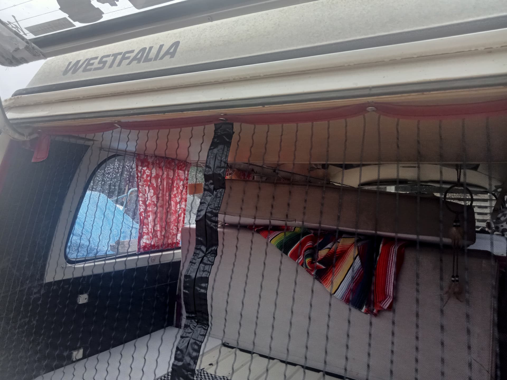

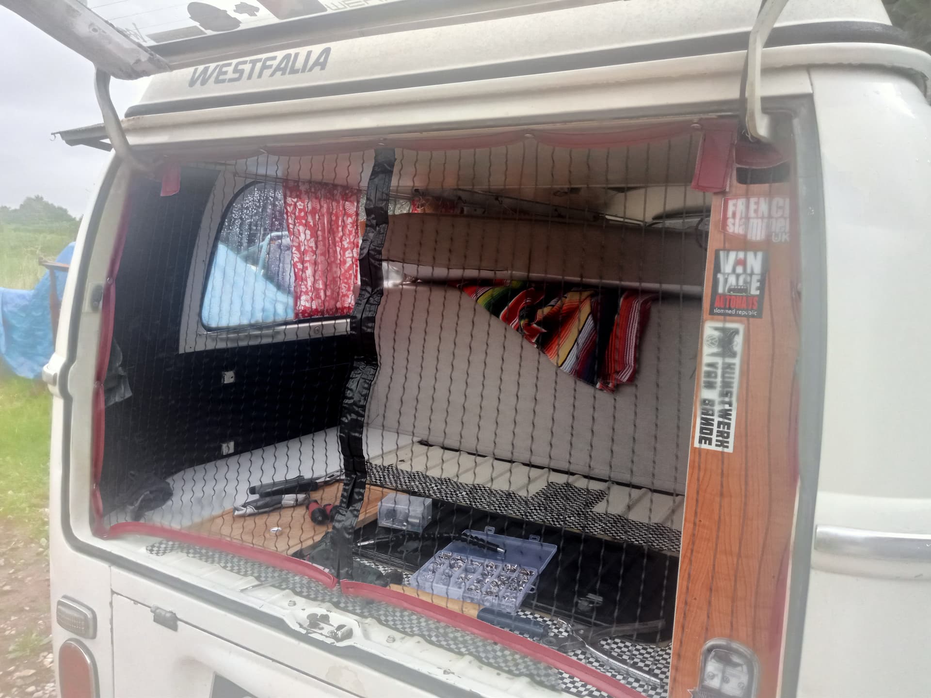

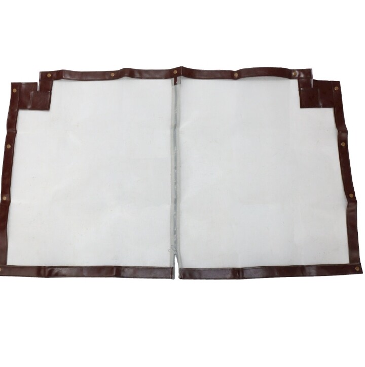

Je voudrais faire une moustiquaire a l’arrière de mon combi Rufus :grin: avez vous les mesures s’il vous plaît merci d’avance :grin::wink:
Et bien j’ai fait ma moustiquaire comme j’ai pu j’ai reçu mes boutons pressions et voici le résultat … C’est pas parfait j’en referai une autre plus tard…

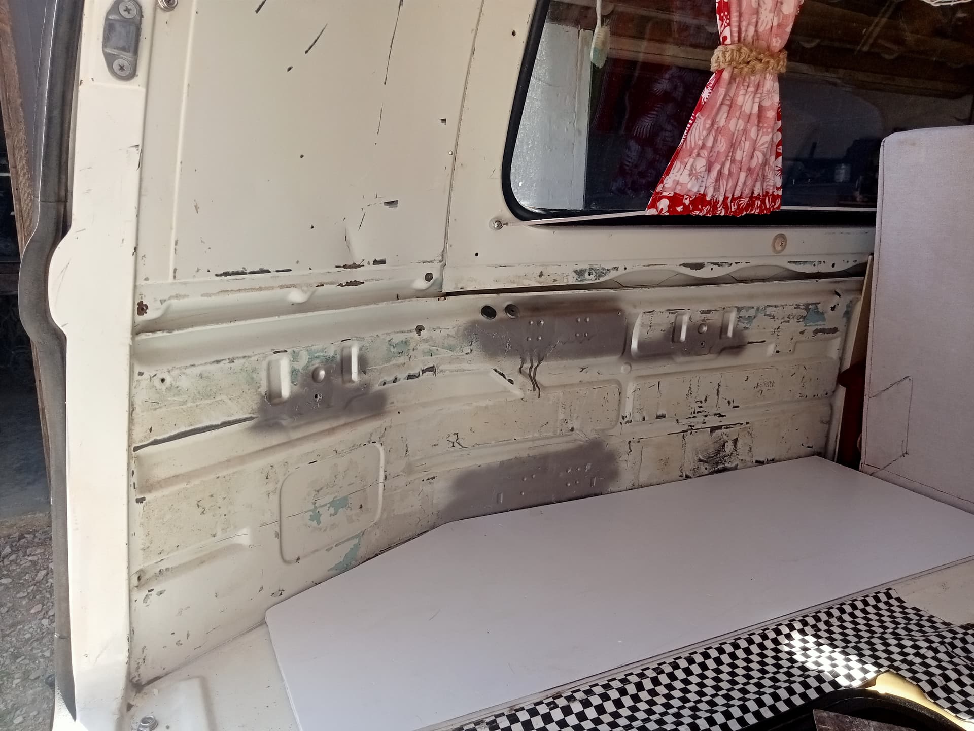

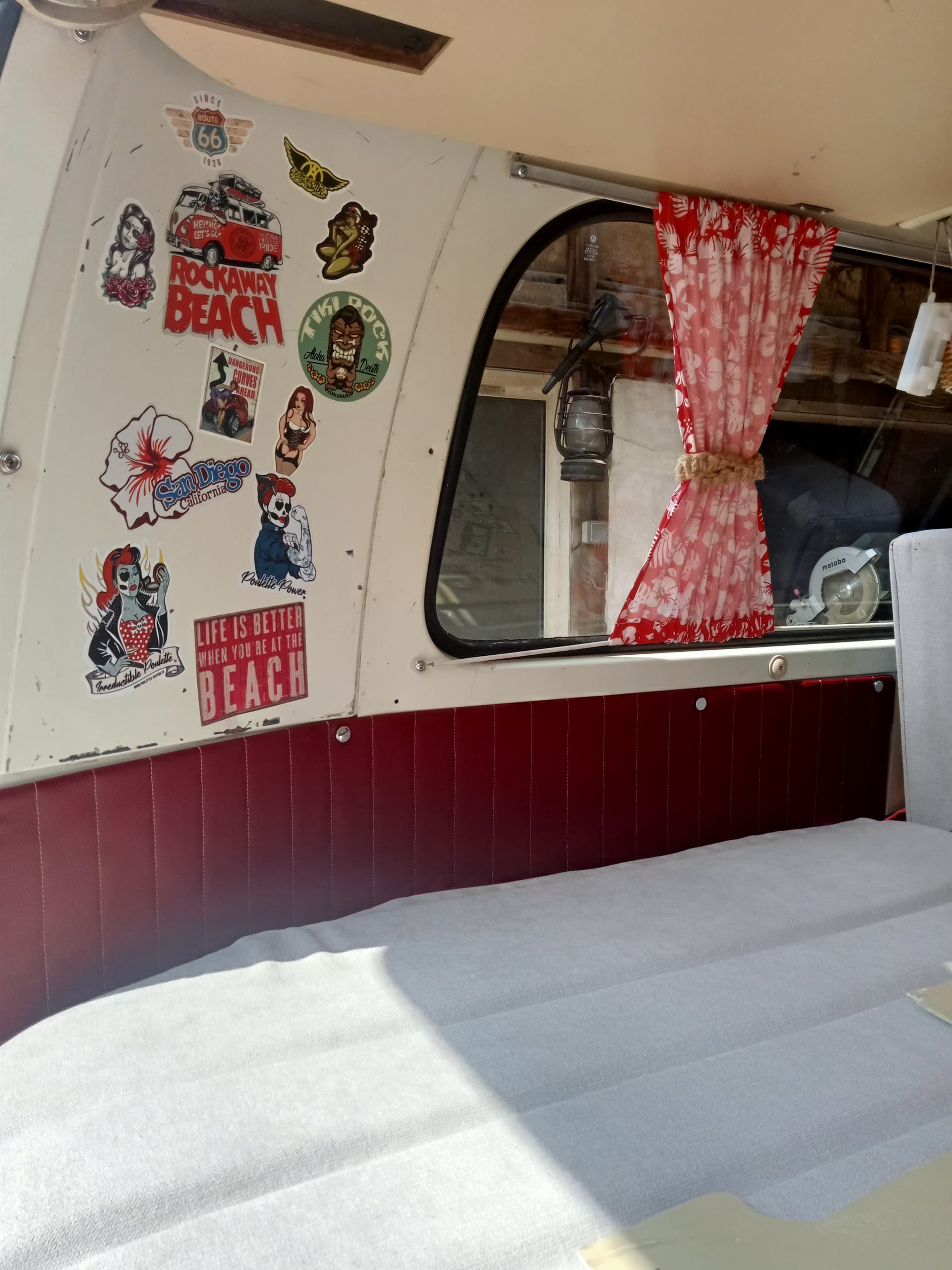

Aujourd’hui on a posé le panneau arrière que j’ai fait :grin:
Avant il y avait un truc en caoutchouc noir qui me plaisait pas
On la retiré enlever la colle
Avant
Après
Trop top ! :white_heart:

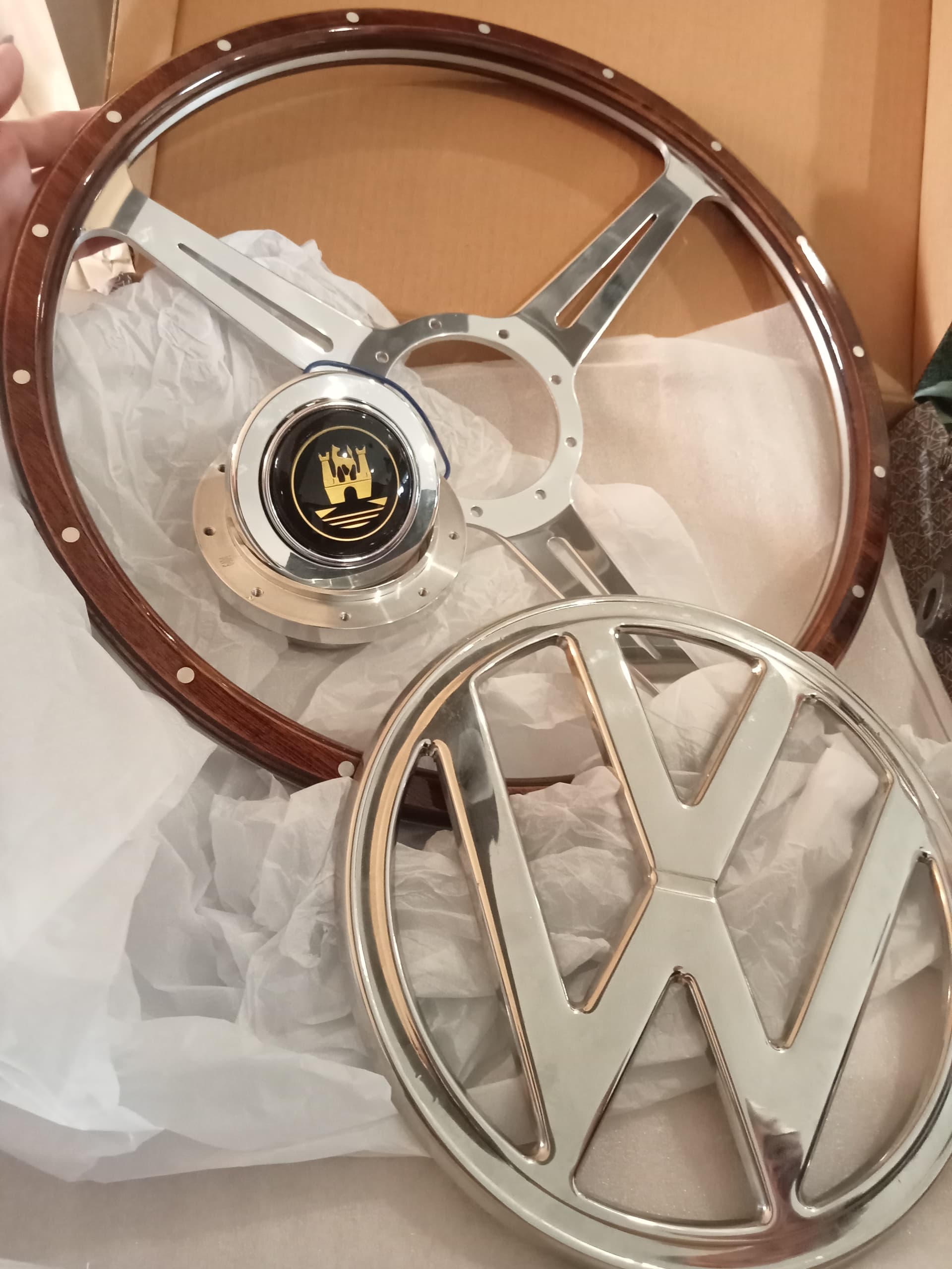

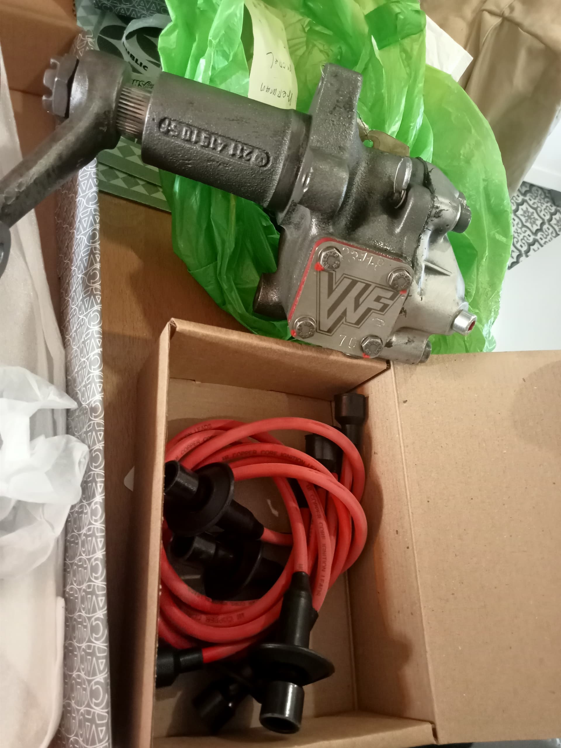

Petit achat à SPA FRANCORCHAMPS le week-end dernier
Boite de direction faite fait par VINTAGE WOLKWAGEN FACTORY
Merci Renato

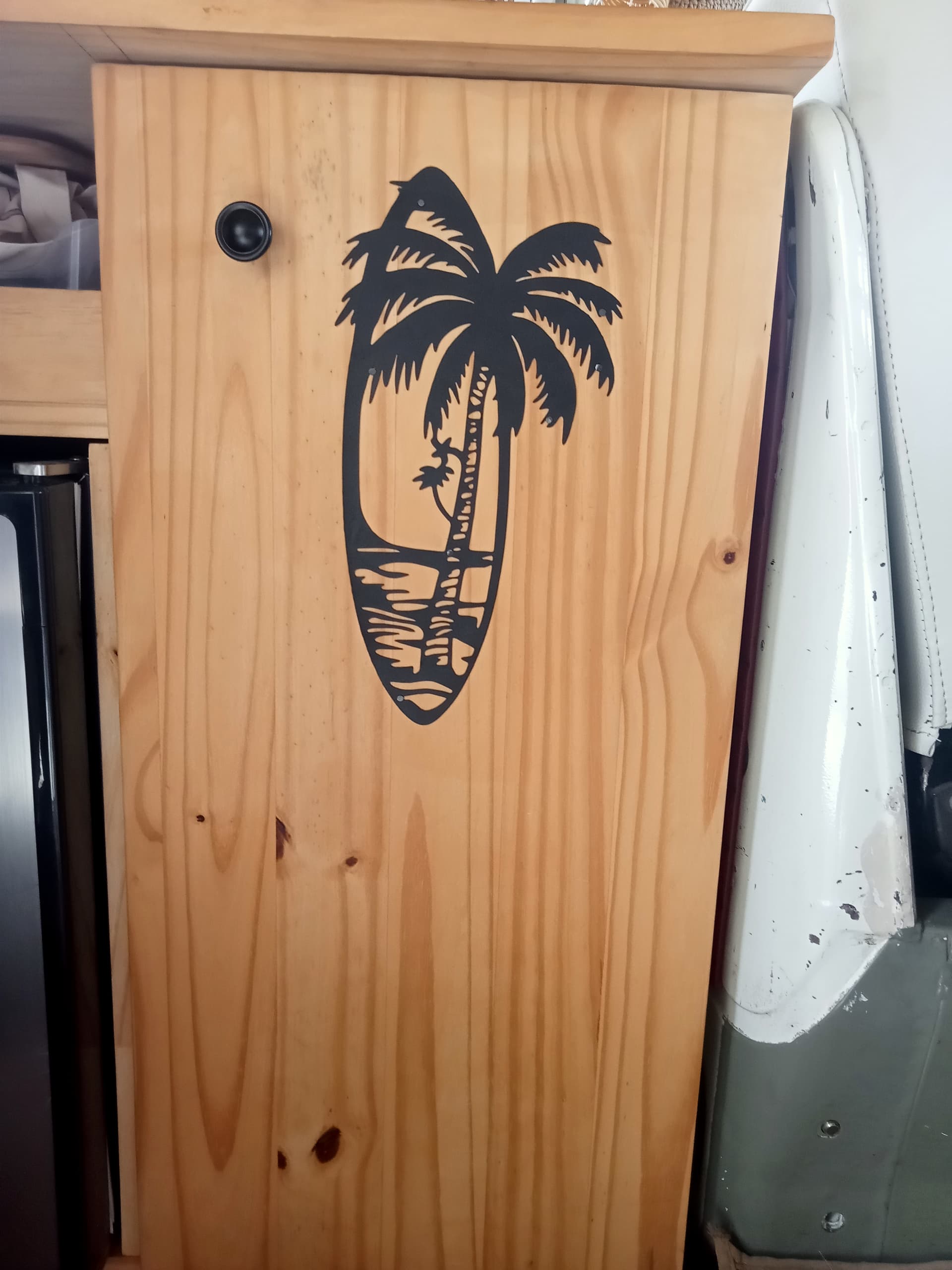

Ajout d’une déco sur la porte du meuble

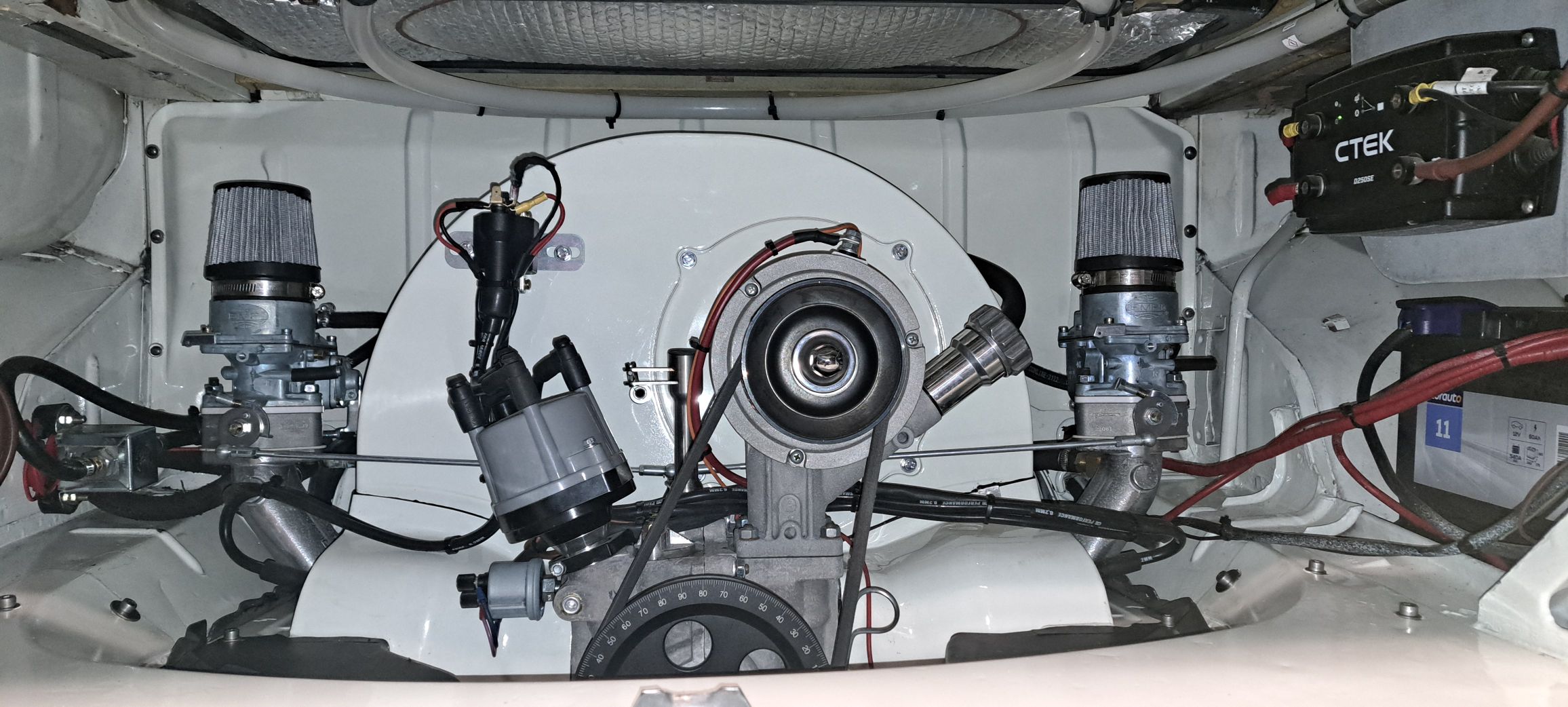

récapitulatif des préparations avant le début de saison
échange « standard » du boitier de direction de chez VintageVWFactory
remplacement du pivot de renvois de direction et de l’amortisseur de direction
câble d’accélérateur et embrayage neuf
moteur neuf de chez FELLER Service
1776 avec double kadron de 40
réglage de richesse et ralentis a peaufiner si vous avez des astuce a ce sujet suis preneur
Hello, une petite question concernant ton panneau de coffre arriere , quel est la matière que tu as utilisé afin de realiser celui-ci pour te permettre de pouvoir bien épouser les formes… ?
Merci par avance
C’est une plaque D’Isorel recouvert de vinyle cousue et coller sur l’arriere de la plaque
Celle ci et fixer avec des vis cacher dans les boutons chromer
Salut hermann,
Merci pour ton retour, donc la mise en forme de la plaque se fait via les vis! Qu’as tu utilisé en plaque niveau épaisseur de l’isorel ?
Sais-tu si cela exister d’origine lors de la livraison des combi ou cetait genre un option?
Merci a toi
oui toutafait mise en forme par le vissage
La plaque c’est 1.5 ou 2 mm d’épaisseur

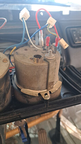

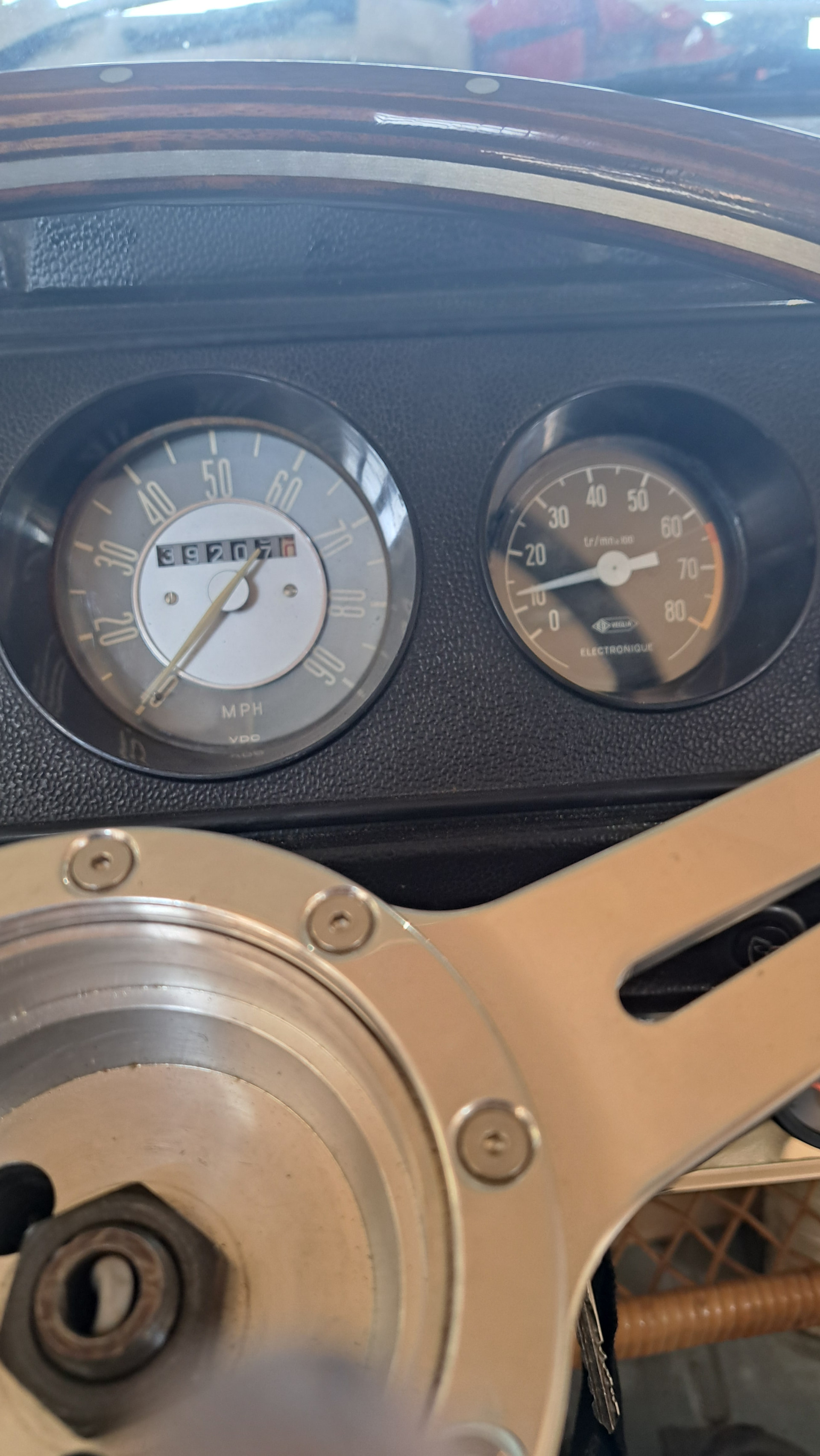

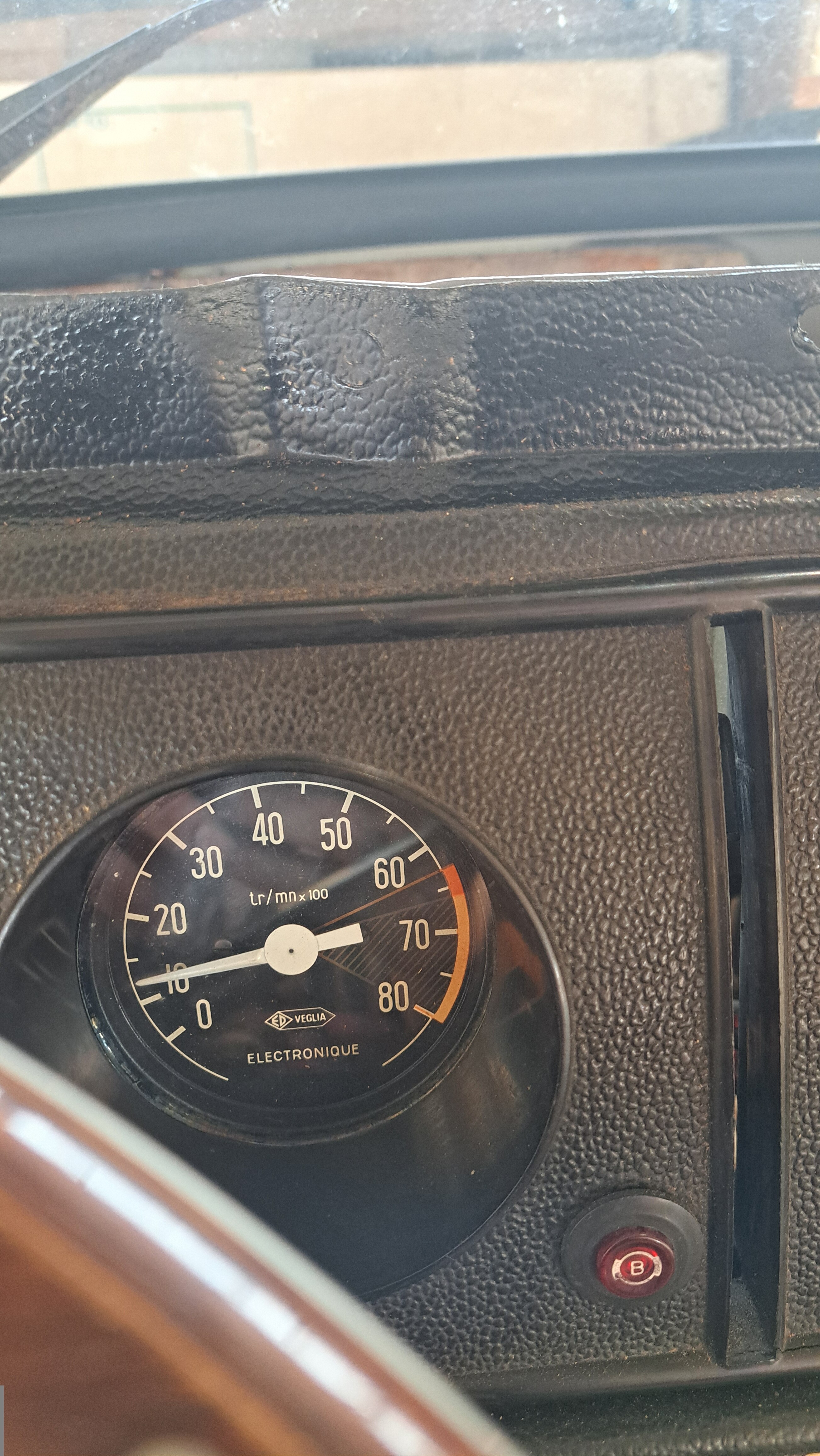

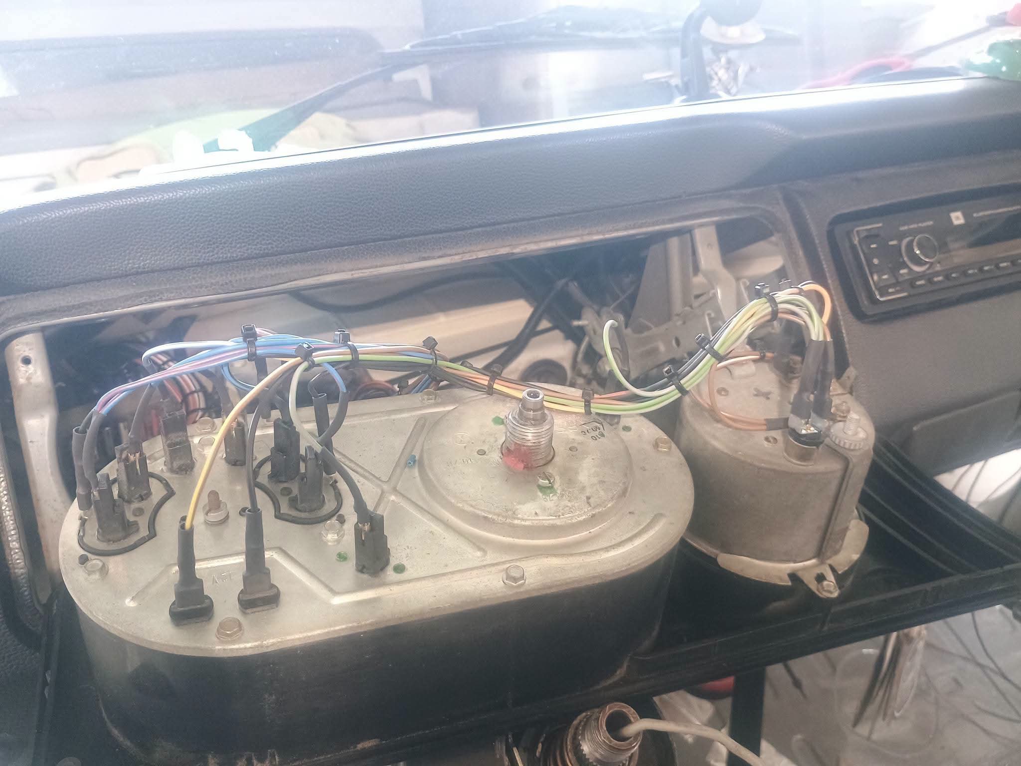

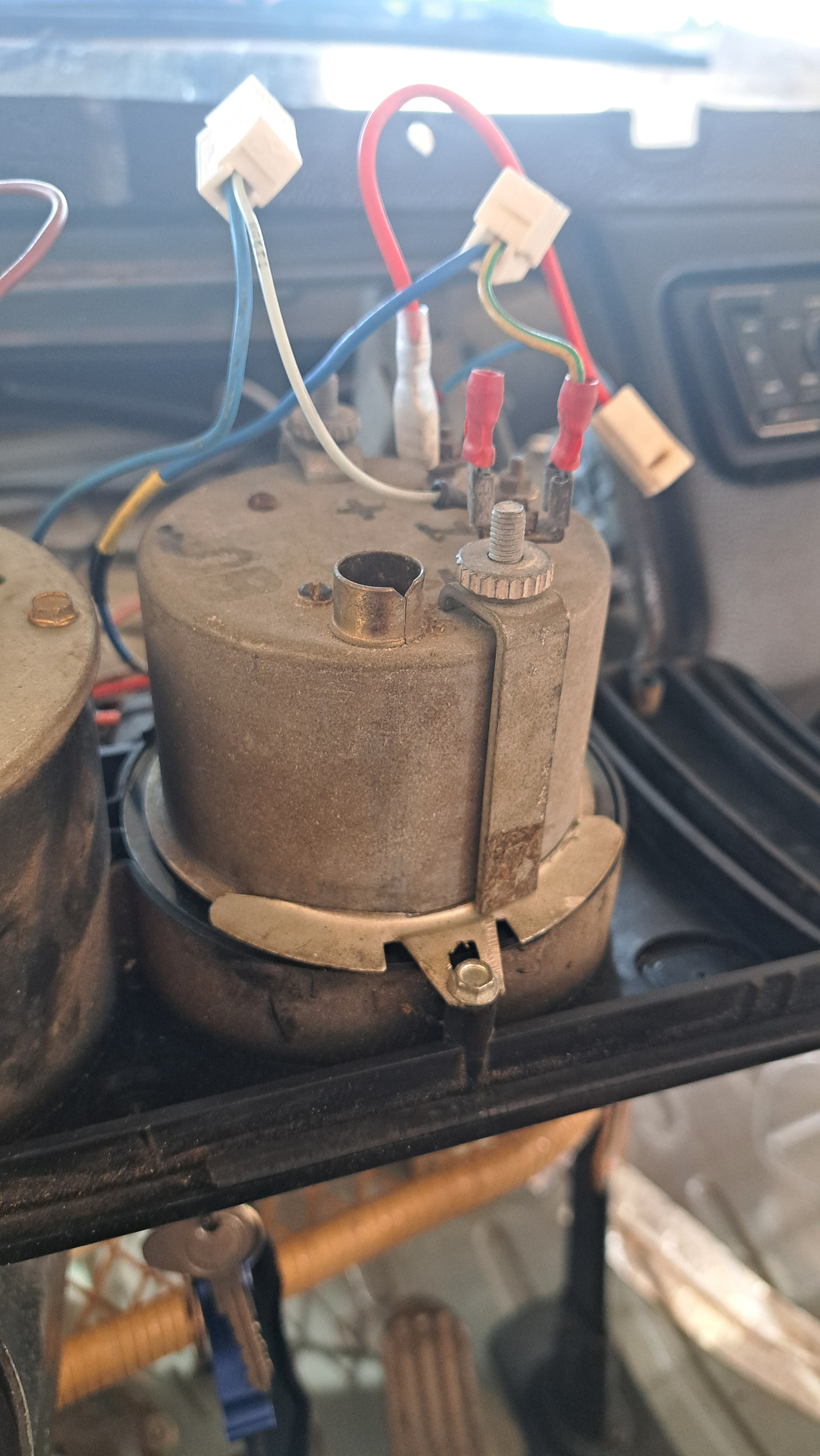

Modification du jour …supression du compte tours énorme !!
Et installation d’un compte tours veglia d’époque plus dans le thème…

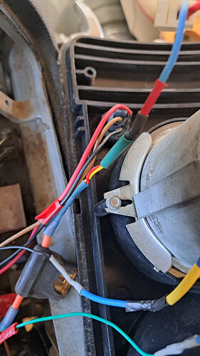

Ont s’inquiète pas du cablage ..juste fonctionnel !!

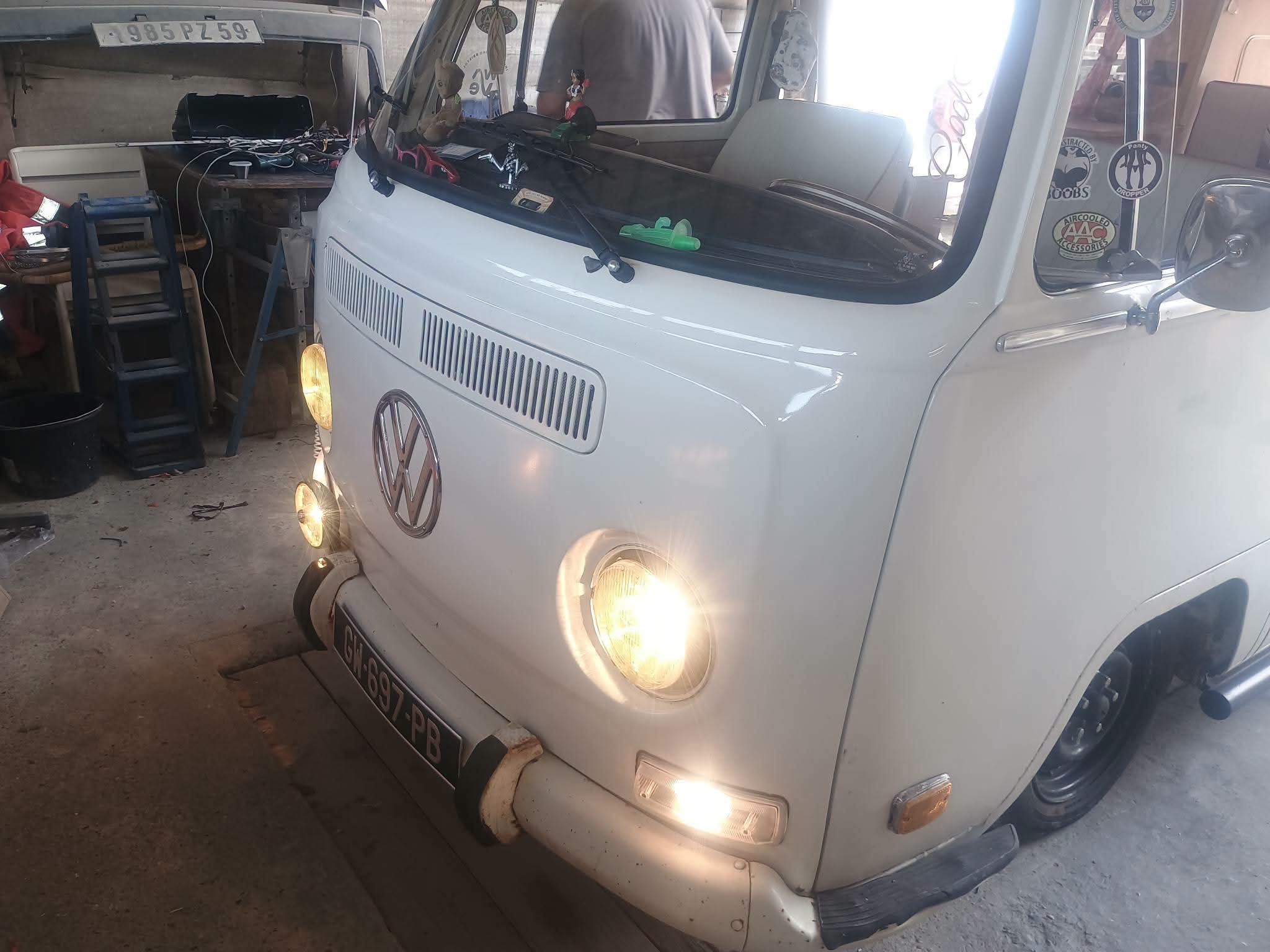

VINTAGELEC passe en juillet me refaire tout le combis :face_savoring_food::face_savoring_food:
J’ai changé les rotule de direction suspension et bien la ajouté au boîtier de direction de Renato c’est que du bonheur…

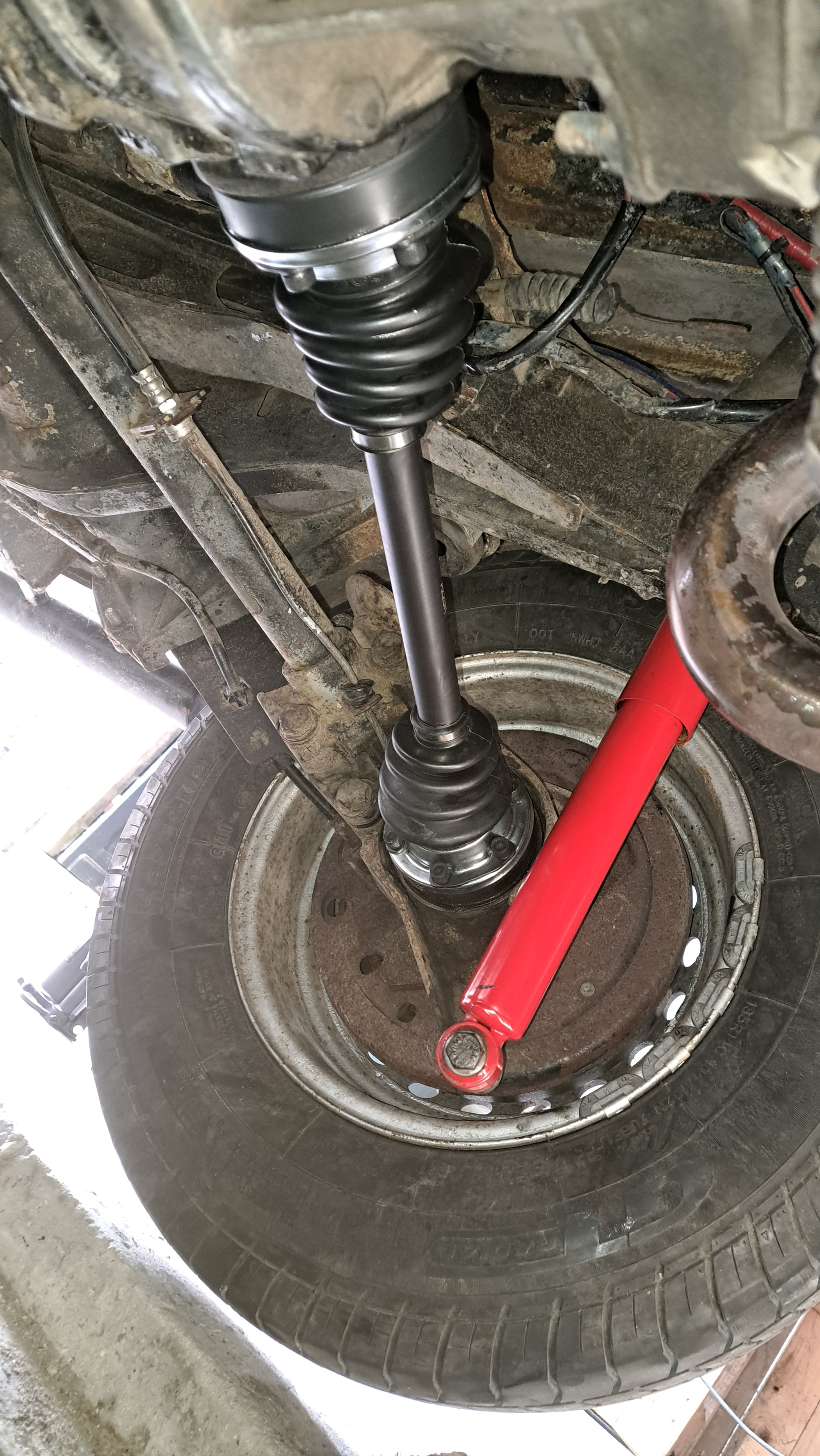

changement des 4 amortisseurs et des Cardants aussi… sa va pouvoir manger du KM …

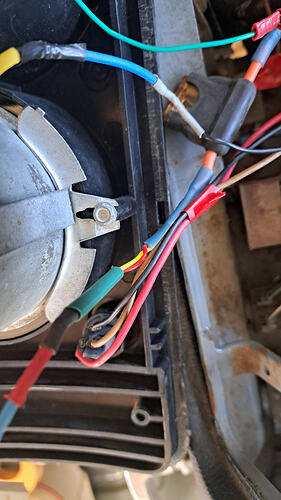

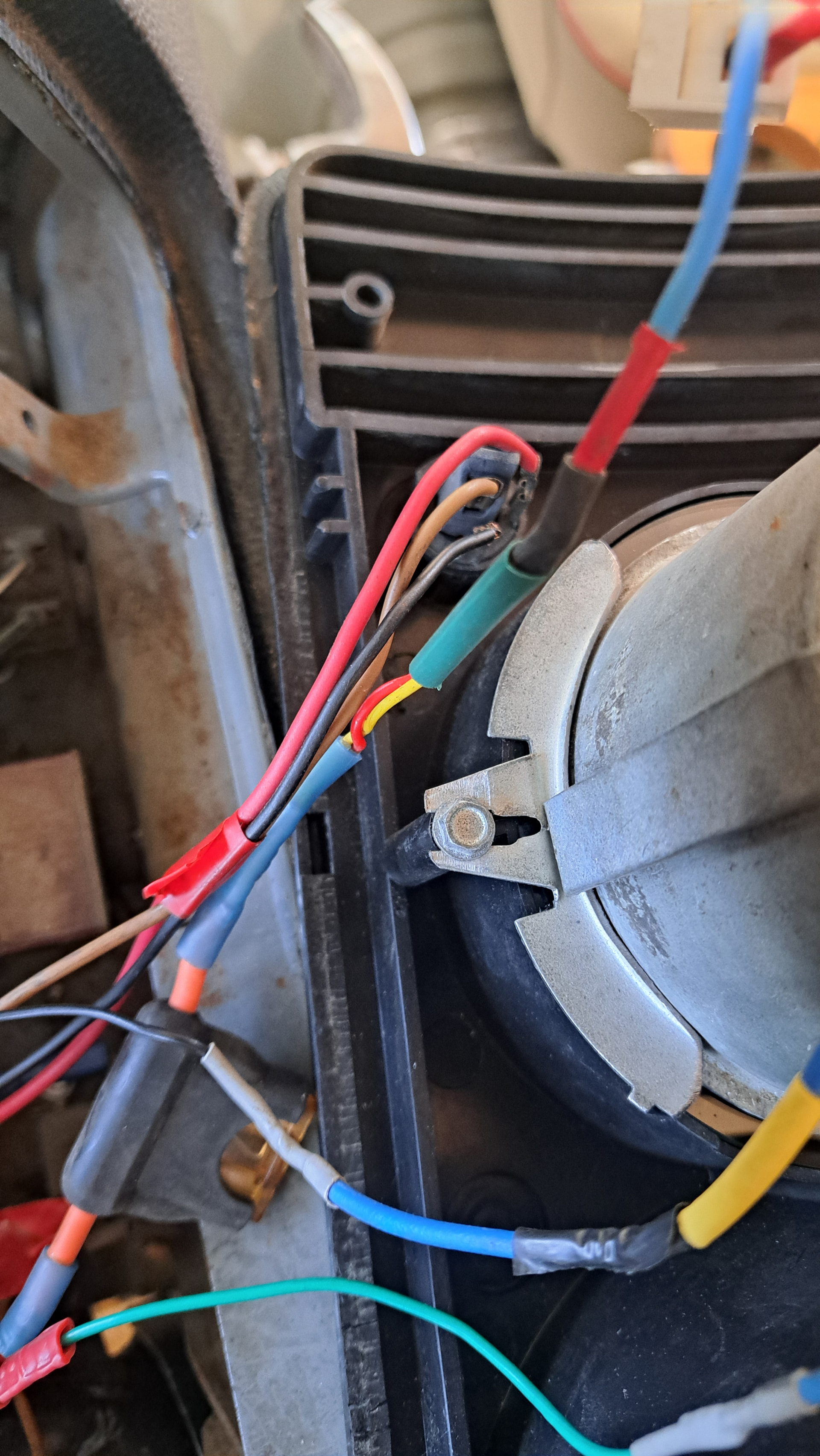

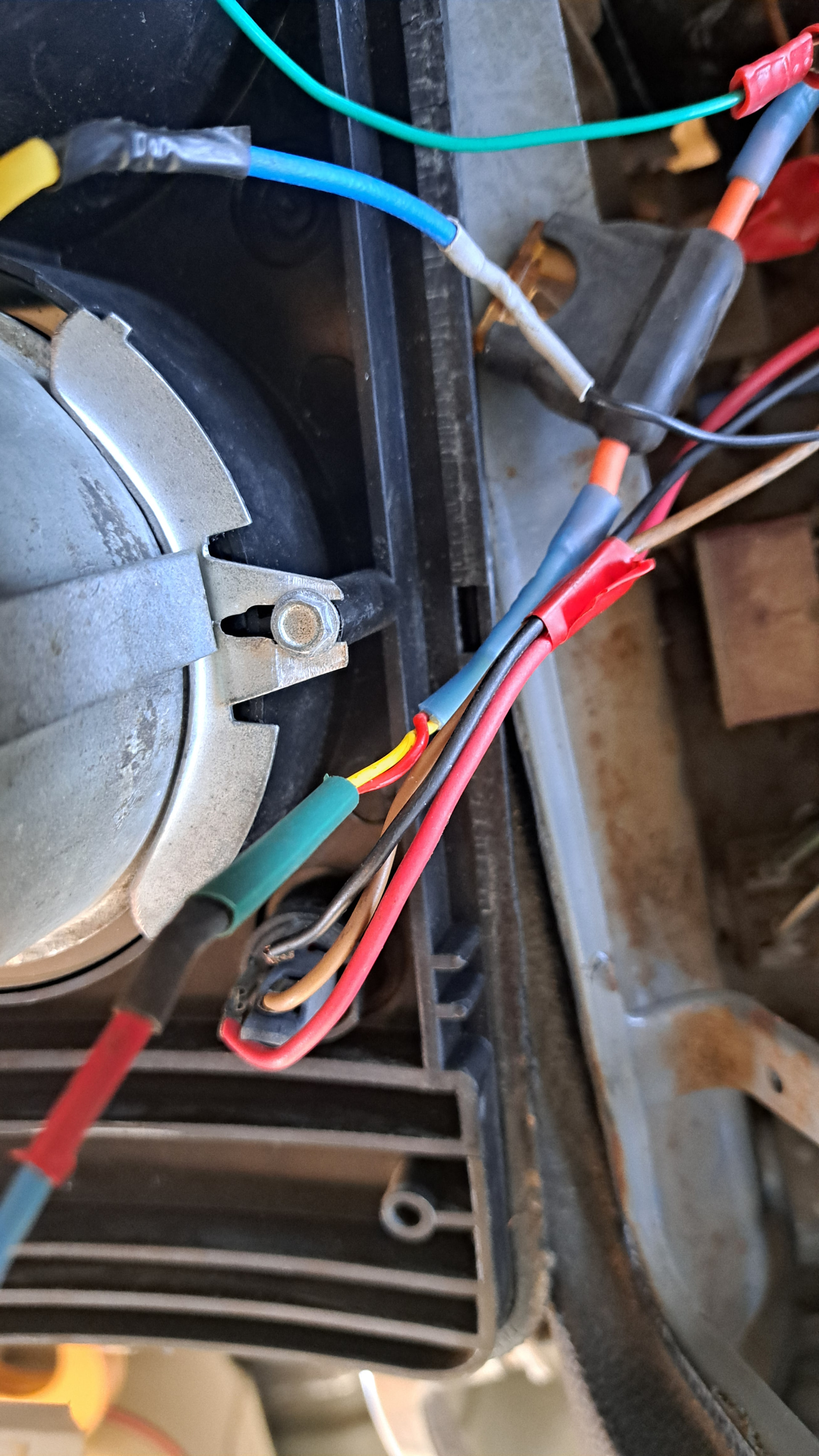

Bonjour..

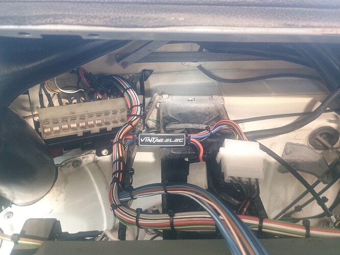

Le faisceaux électrique complètement remis a neuf par Vintagelec
9 « J'aime »
Bravo beau travail :clap:
Très beau travail, mieux que l’origine.
Ah oui clairement mieux, y a pas photo ! :+1:
Super propre !!
Peux-tu nous donner une idée du tarif STP ?
Tu sait le contacter sur facebook
Il te donneras un devis suivant ton véhicule et tes demande …
Moi remis d’origine US .
un peut plus de 1800€
