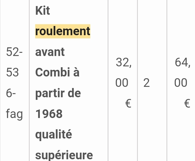

Références FAG: 52-536
(achettés chez Flat4bug)
