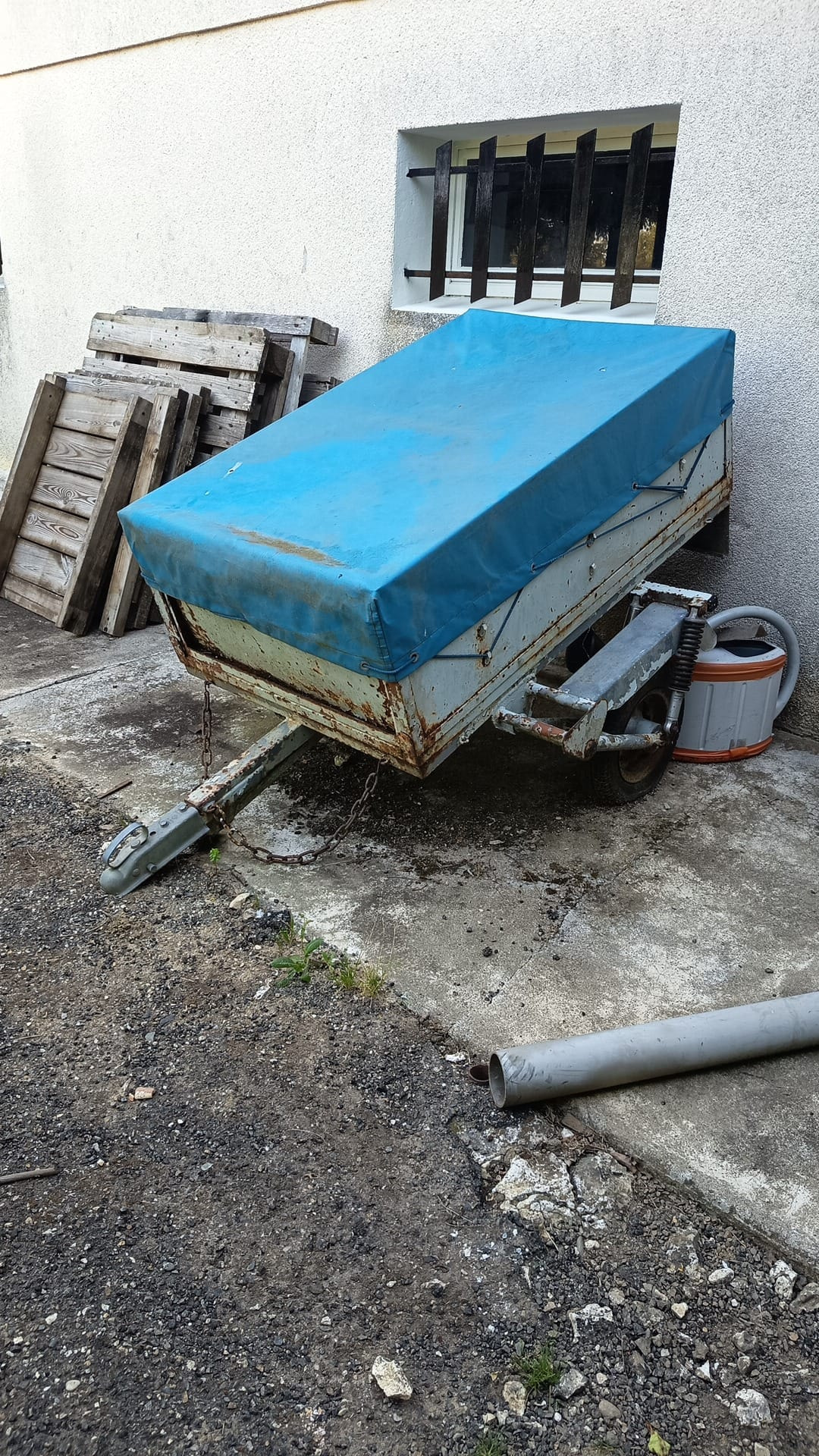

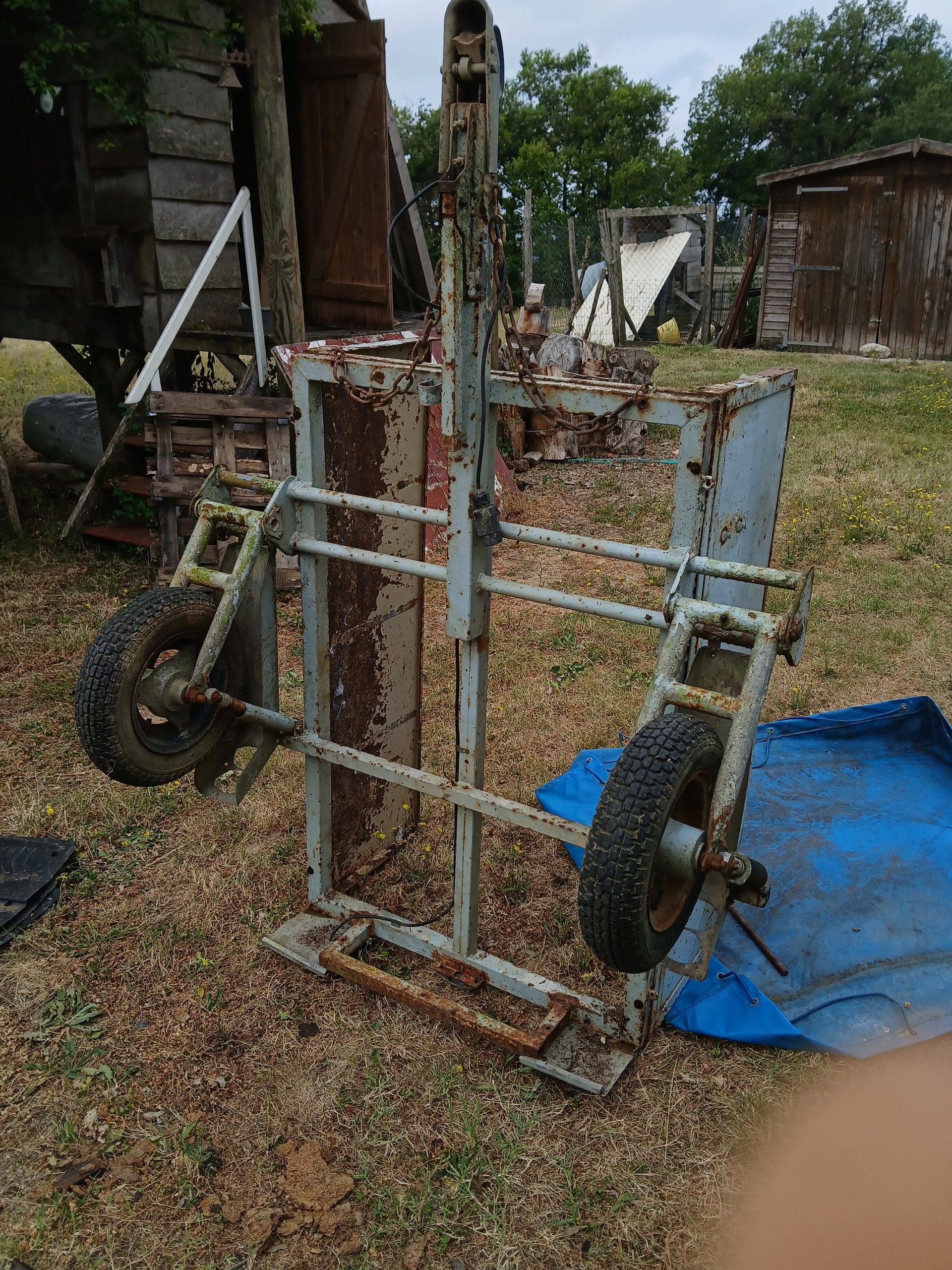

Bonjour à tous. Je viens de récupérer une remorque qui dormait chez mon frère depuis 10ans afin de la restaurer complètement.

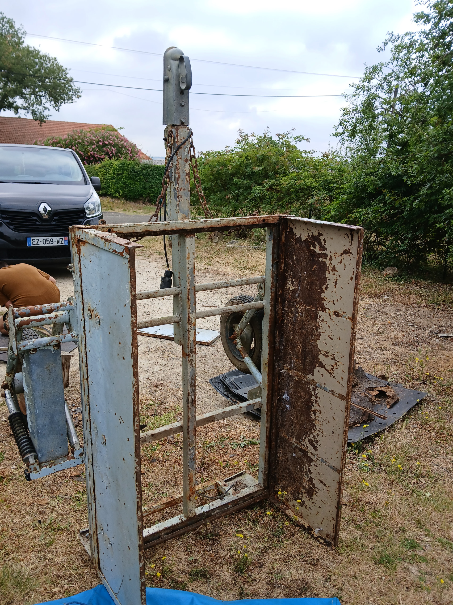

Je viens de la désosser complètement afin de poncer comme il faut le châssis, regarder si des pièces sont à changer ou autre.
Les premières vacances en combi pour nous 6 approchent à grands pas ( début juillet) et le stress de ne pas tout caser dans le t2 grandit également.
J aurai besoin de votre expertise concernant la restauration de la remorque afin d être le plus secure possible.

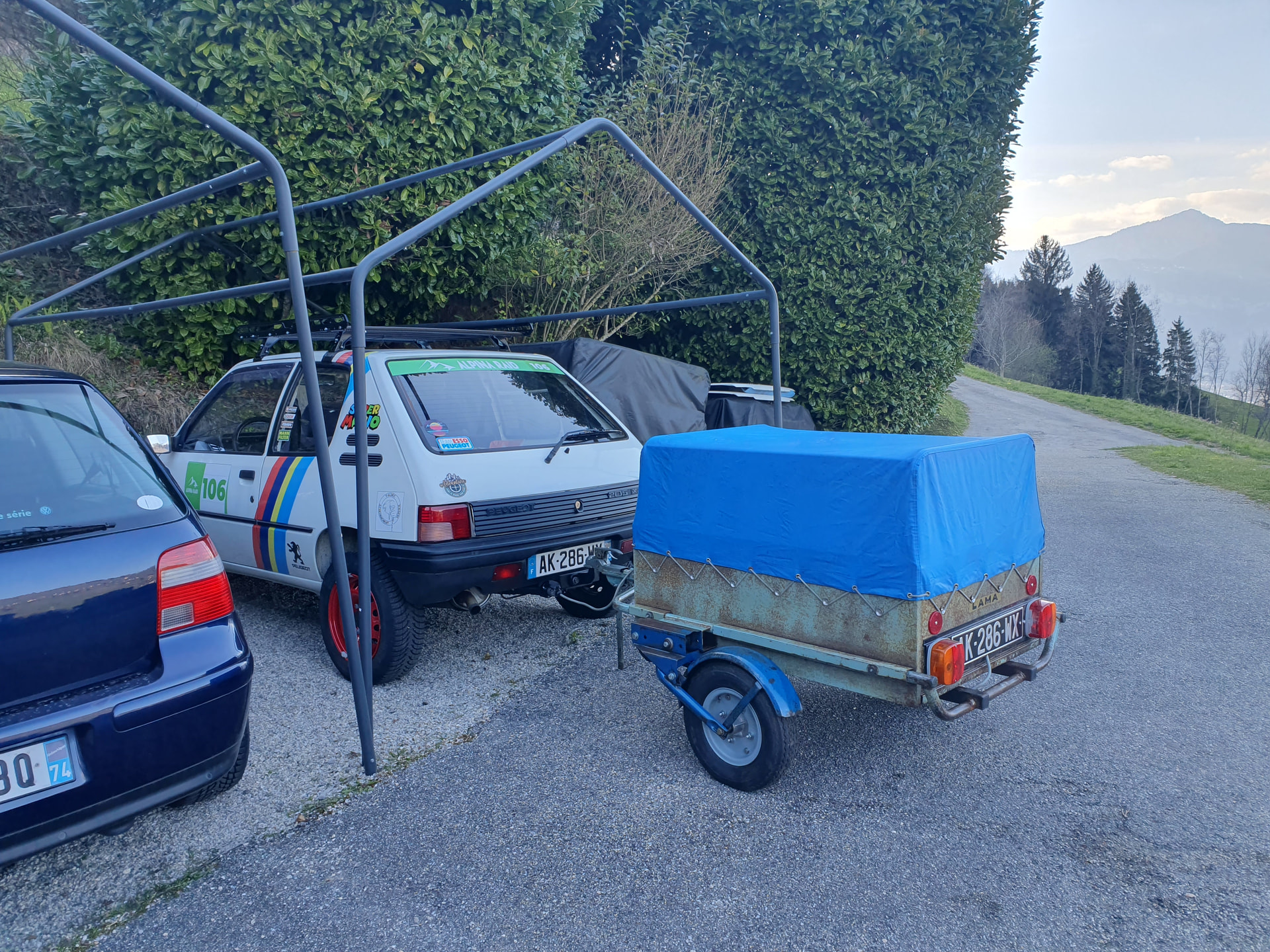

J’ai refait il y a peu une petite remorque Lama qui trainait chez mes parents depuis une bonne vingtaine d’année.
L’idée initiale était de tout sabler et tout repeindre. Finalement, j’ai opté pour un traitement complet rustol owatrol, elle a donc conservé sa jolie rouille lui donnant une belle patine, je ne regrette vraiment pas, d’autant que c’est bien plus simple comme boulot !
Des pneus et suspensions neuves, les roulements graissés, révision de l’électricité et c’est reparti pour une nouvelle vie !

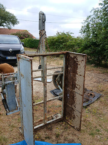

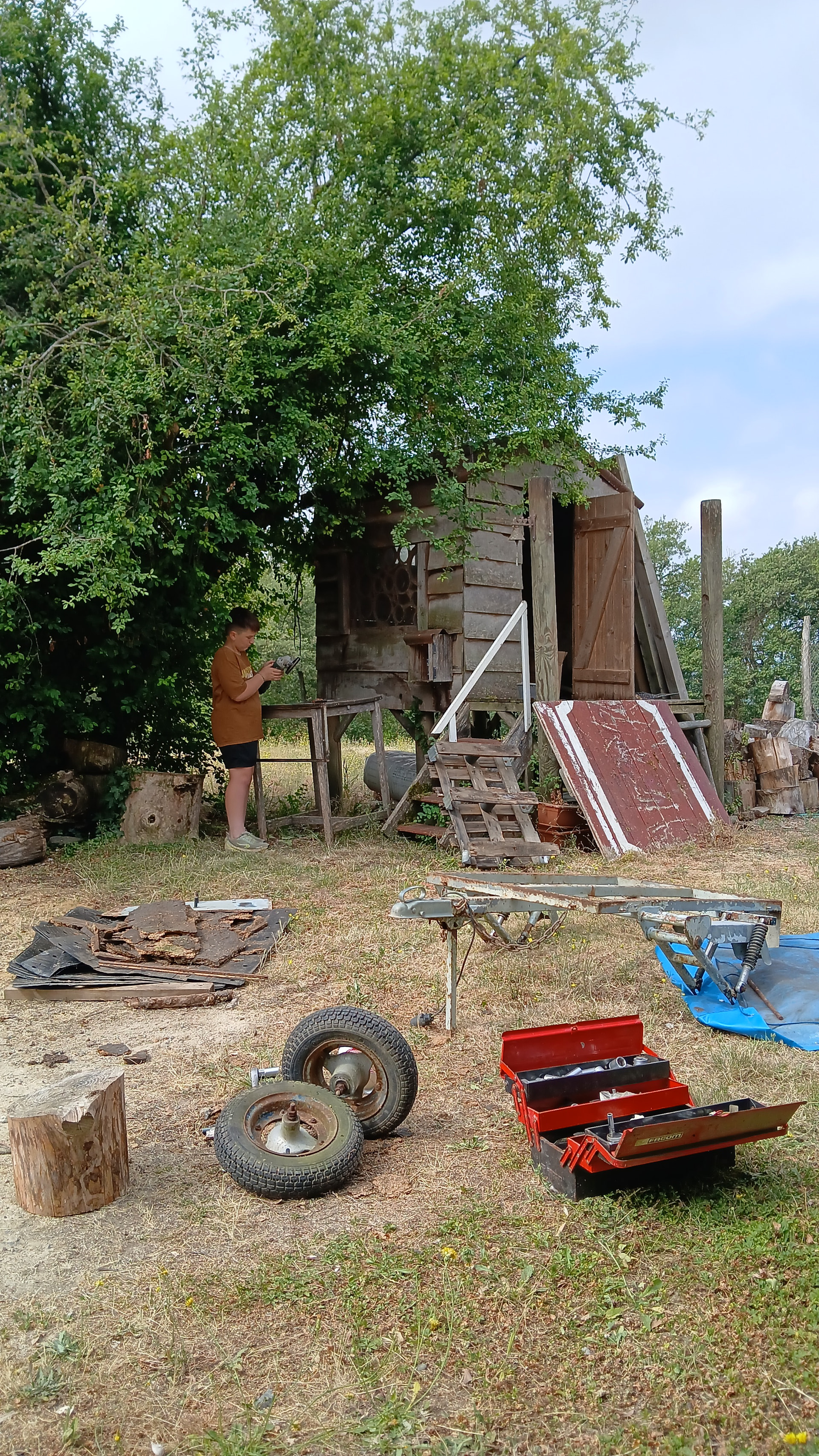

Merci pour vos retours c est sympa. Pour le moment la remorque est entièrement démontée.
La caisse est à moitié poncée, les soudures ont été faites. J ai demonté les amortisseurs et j en ai 2 sur 4 à changer. J en ai trouvé sur internet sur un site de pièce de mobylette, mes amortisseurs sont les mêmes que sur les Peugeot 103.

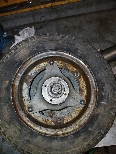

Cet après-midi j ai démonté les roues, sorti les axes , vérifié les roulements, graissage…
Le plus long sera de tout finir de poncer. Une couche de primaire anti rouille, et une peinture bi-ton des 2 couleurs du combi avec la fabrication d un coffre sur la remorque avec ouverture par verin.

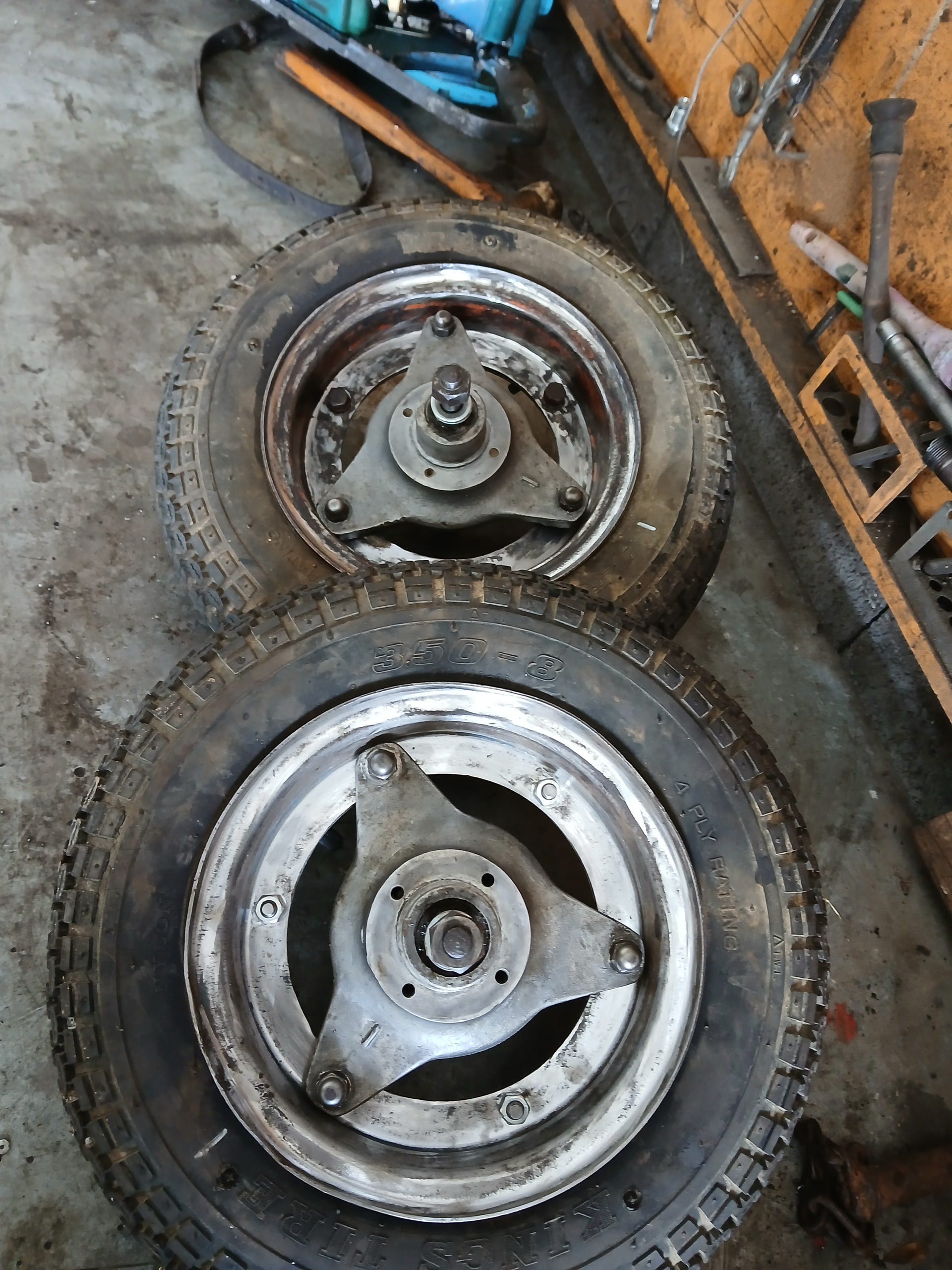

Un petit avant/après de la restauration des jantes. Je suis assez satisfait du resultat. Demain je passe une couche de primaire anti rouille, je les peindrais en blanc cassé quand j aurai monté mes nouveaux pneus.
D ailleurs, la peinture des jantes et meme de la remorque entière se fait elle bien au pinceau ?
Je ne suis pas equipé pour le faire au pistolet, et à la bombe je pense que ca va me couter un bras .

Du coup, vous pensez qu il est possible d augmenter la taille des pneus en gardant les memes jantes?
Tu ne trouveras pas plus gros avec des jantes en 8 pouces.
Comme dit, il faut juste avoir un ou deux pneus d’avance, des chambres a air, bien surveiller la pression et ne pas vouloir faire 500km d’une traite a 130kmh…
Et dans ce cas là, ça fait bien le job (5000km pour moi)
Je ne me servirai de la remorque que pour les vacances donc 1 ou 2 fois par an.
Pour les pneus, je suis passé de 3.50x8 à 4.00x8, on y gagne un peu, et pas de souci à noter avec les jantes.
Sur ma Lama, ça passe juste dans les gardes boue, dans la portaflot, il y a de la marge.
