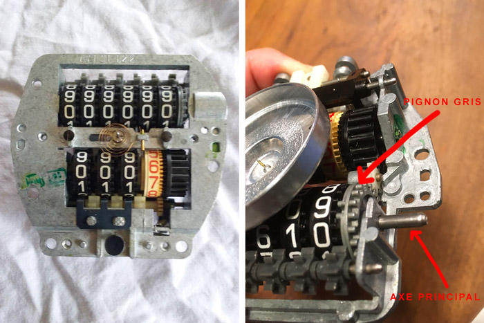

Enfin !! J’ai réussi à réparer ce fichu compteur journalier !!
Je vais donc essayer de vous expliquer comment j’ai réussi. Je ne reviendrai pas sur le pignon blanc fendu, cela a été très bien expliqué dans les messages précédents… Pour résumer : un bon coup de Super Glue et hop, c’est reparti pour 40 ans !
Ce qui nous intéresse ici c’est le pignon gris métallique qui entraine le compteur journalier, et qui, au fil du temps, « n’accroche » plus l’axe du compteur général. En préambule je tiens à remercier marco le breton avec qui j’ai échangé par mail et téléphone, et sans qui je n’aurais jamais réussi cette opération délicate.

Une fois cette opération réussie, continuez le démontage pour en arriver là…
Il va maintenant falloir extirper le pignon gris sans faire tomber tous les rouleaux noirs numérotés, à moins que vous ne souhaitiez remettre votre compteur à zéro… ou bien à 900 000 pour frimer !
Tirez doucement sur l’axe principal et attrapez le pignon gris. Remettez ensuite l’axe en place, toujours pour éviter la chute des rouleaux.
C’est bon ? Vous avez le pignon ?
Maintenant, il faut coller le pignon gris sur l’axe. Pour ce faire, j’ai acheté une colle épaisse pour métaux avec une prise en 5 minutes. À l’aide d’un outil extrêmement sophistiqué… un cure dent… j’ai appliqué une très fine couche de colle sur les parois du cercle central du pignon, puis je l’ai remis en place sur l’axe. Bon courage à ceux qui ont des gros doigts !
Au début j’avais un peu peur que l’axe reste collé à la structure du compteur, mais finalement non !
Pour info, Marco a réussi cette opération avec de la Super Glue. À vous de voir !
Après une heure d’attente, j’ai tout remonté et testé le fonctionnement en utilisant une visseuse que j’ai enfoncé dans le trou à l’arrière du compteur (protégez l’embout de la visseuse avec un scotch épais pour ne rien abimer).
Et là… si vous avez de la chance (je crois qu’il en faut un peu quand même ), le miracle s’opérera sous vos yeux ébahis… Pour tout vous dire, je ne pensais pas que de voir tourner un compteur pourrait me rendre aussi heureux ! Et pourtant ! ![]()
