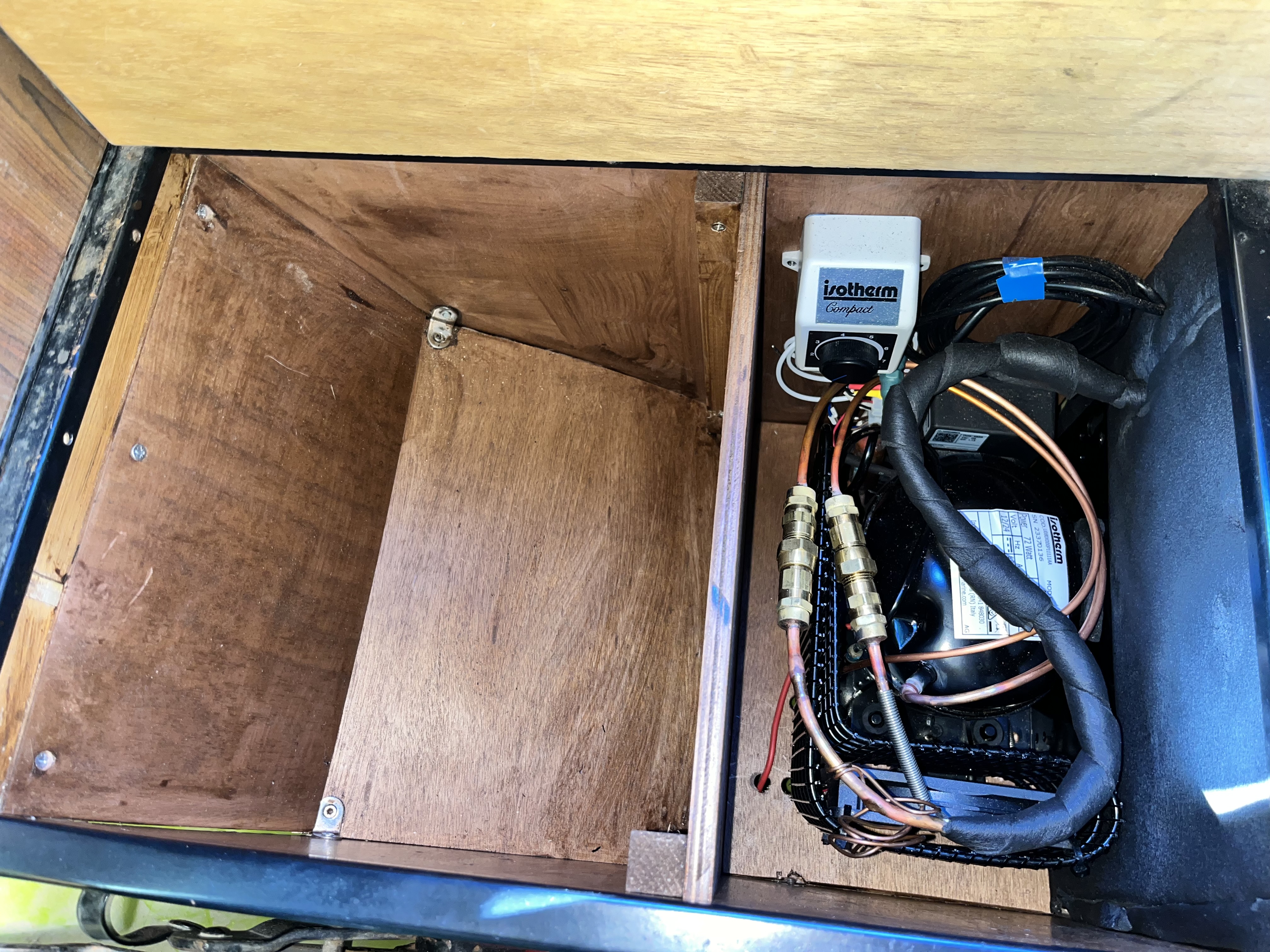

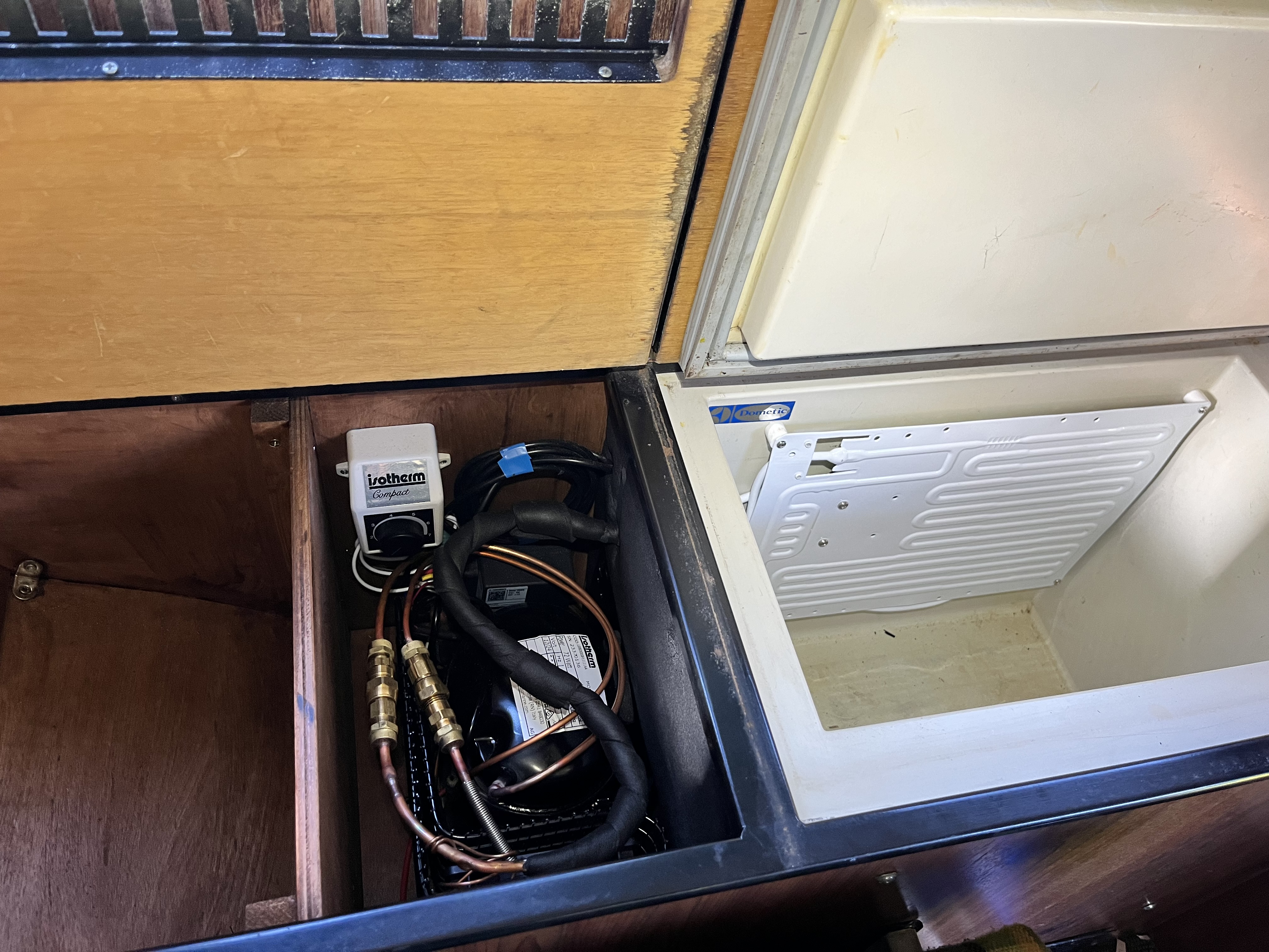

Si cela t’intéresse je pourrai te faire 2 3 photos du mien. J’ai aussi batterie auxiliaire, maintien de la prise extérieure, chargeur 230 / 12V, etc. Pour être honnête je l’avais pas mal « dépoilé »
oui je veux bien
Je l’avais fait en 2013 de mémoire
Ça a très bien marché, puis je suis passé au frigo à compression neuf, l’ancien perdait pas mal de rendement à cause de ses matériaux anciens, usés, plus isolants…
