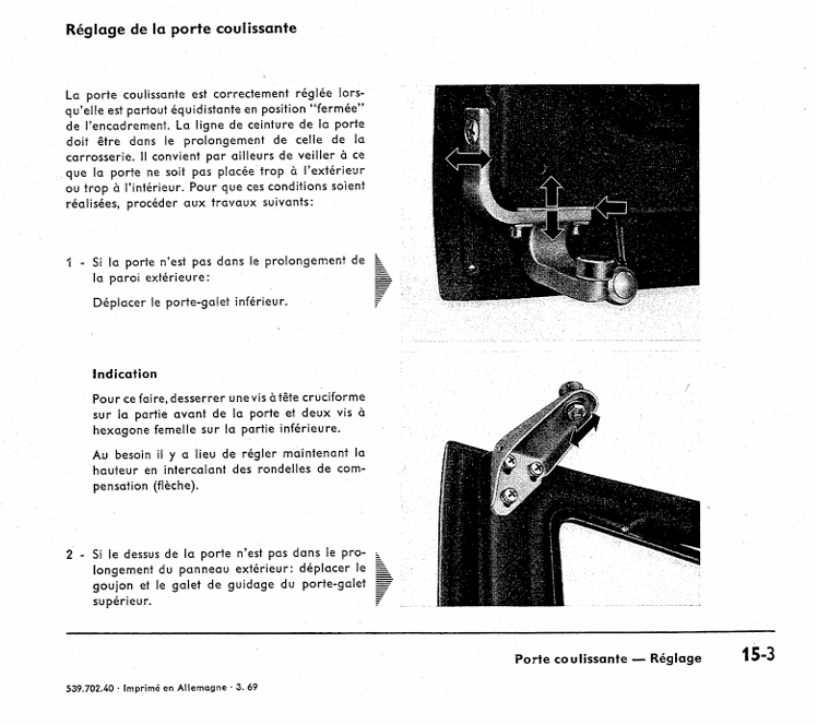

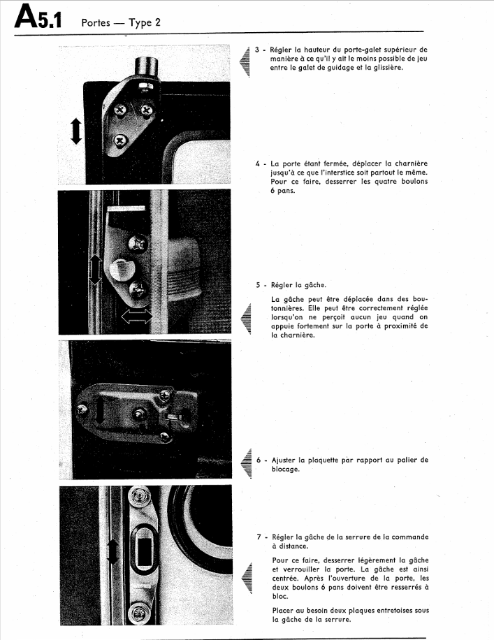

Bonjour je cherche la doc pour le réglage de la porte coulissante, jai contrôler et changé le guide en Téflon , je pensais que mon soucis venais de la .. mais tjrs le meme spucis je vs joints quelque photo … elle fonctionne parfaitement sauf ce soucis d alignement …
Si vs avez de la documentation, les liens sur le forum sont plus actifs donc je suis ds la galère… merci d avance
Voilà de la doc qui devrait t’aider .
