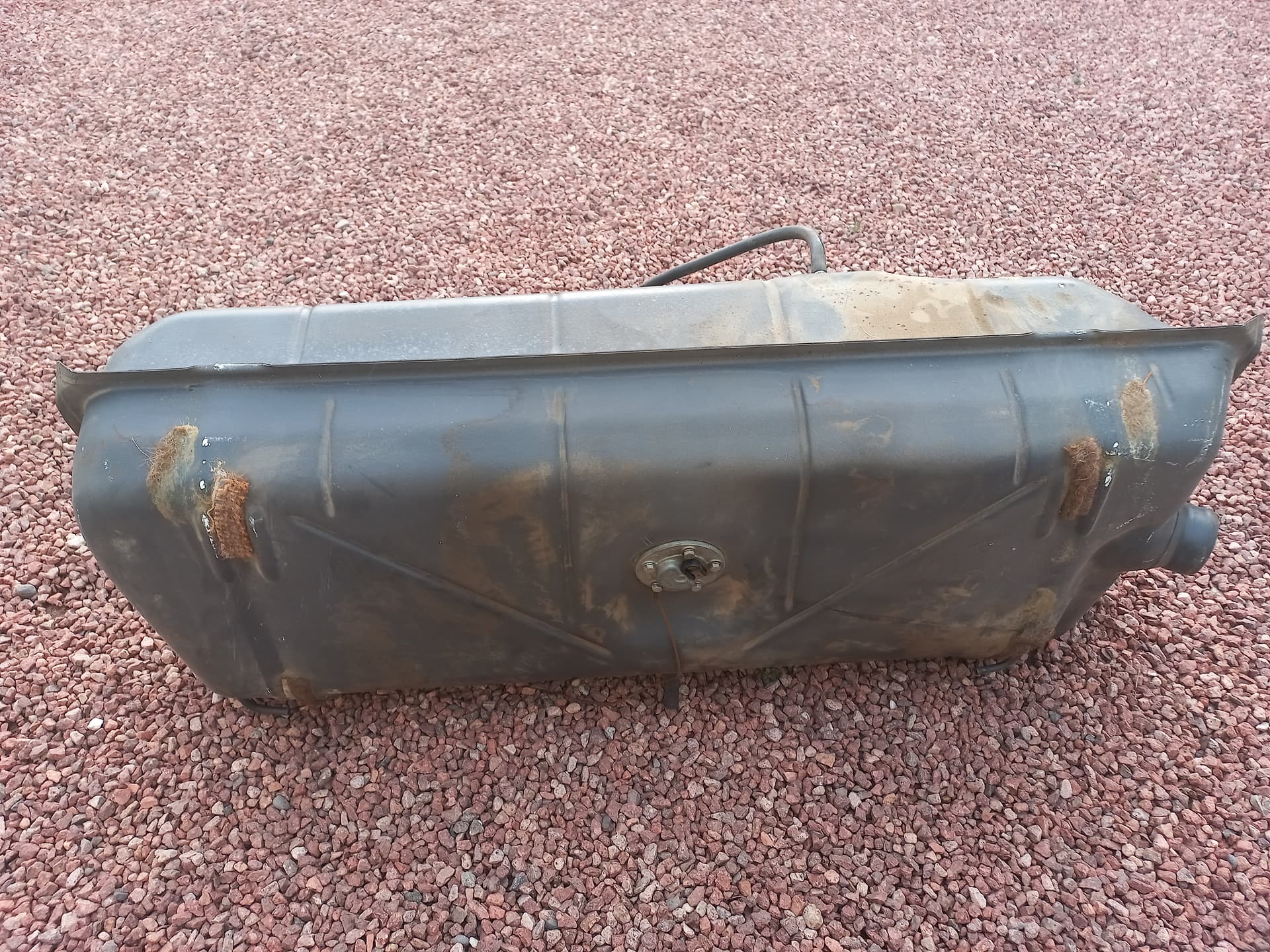

Bonjour.
Je suis en train de sortir mone réservoir…enfin d’essayer car je bloque à la dernière manip.
J’ai débranché la durite de remplissage, les durites de mise à l’air, defait les deux sangles…le réservoir bouge nickel mais je n’arrive pas à le sortir de son compartiment. Il touche quelque part.
Avez vous uns technique particulière: plutot le sortir en le basculant légèrement par l’avant, l’arrière, ou autre.
Je réessaye.
Je m’auto reponds!
En le penchant légèrement vers l’avant…il est sorti.
