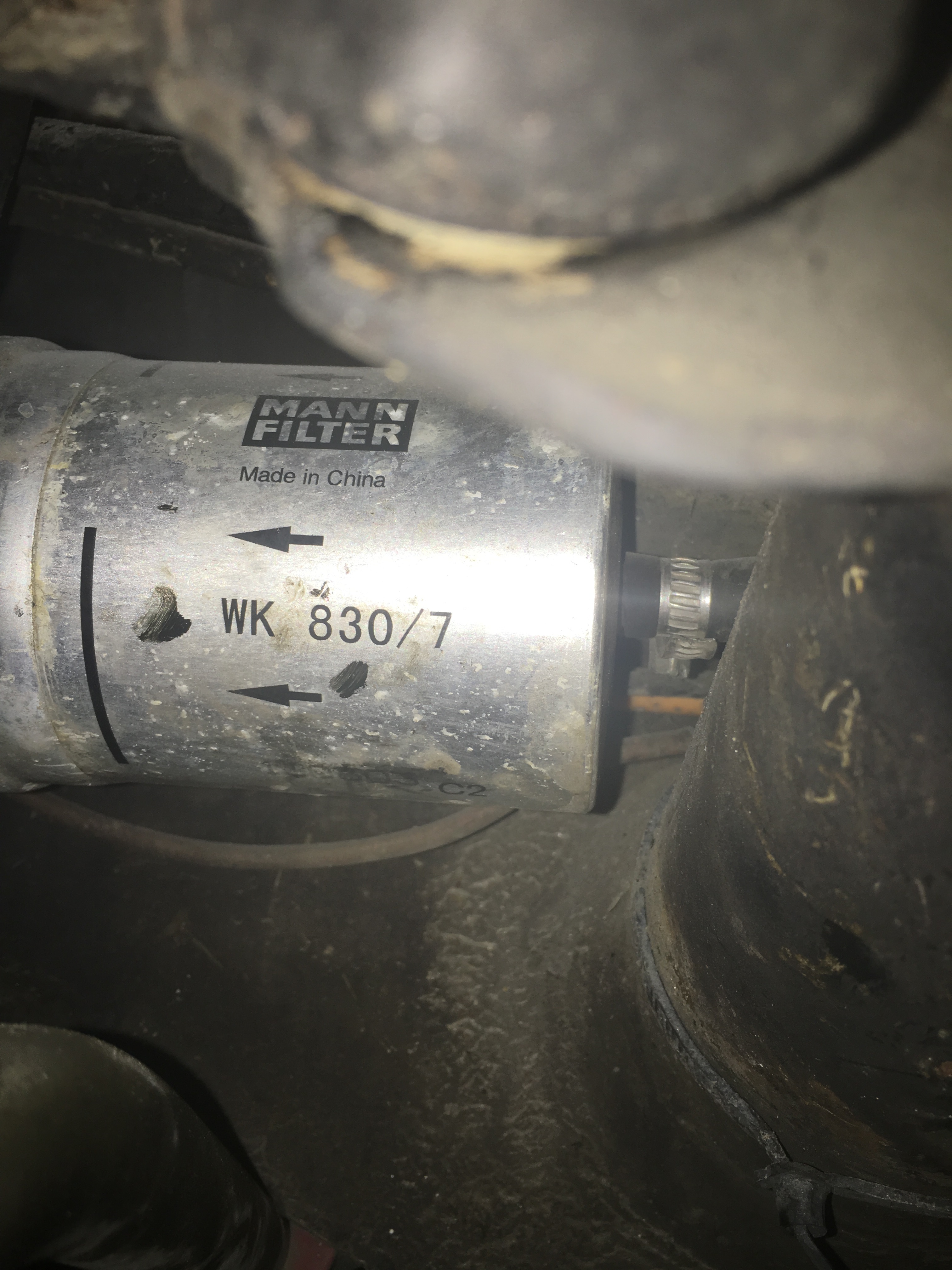

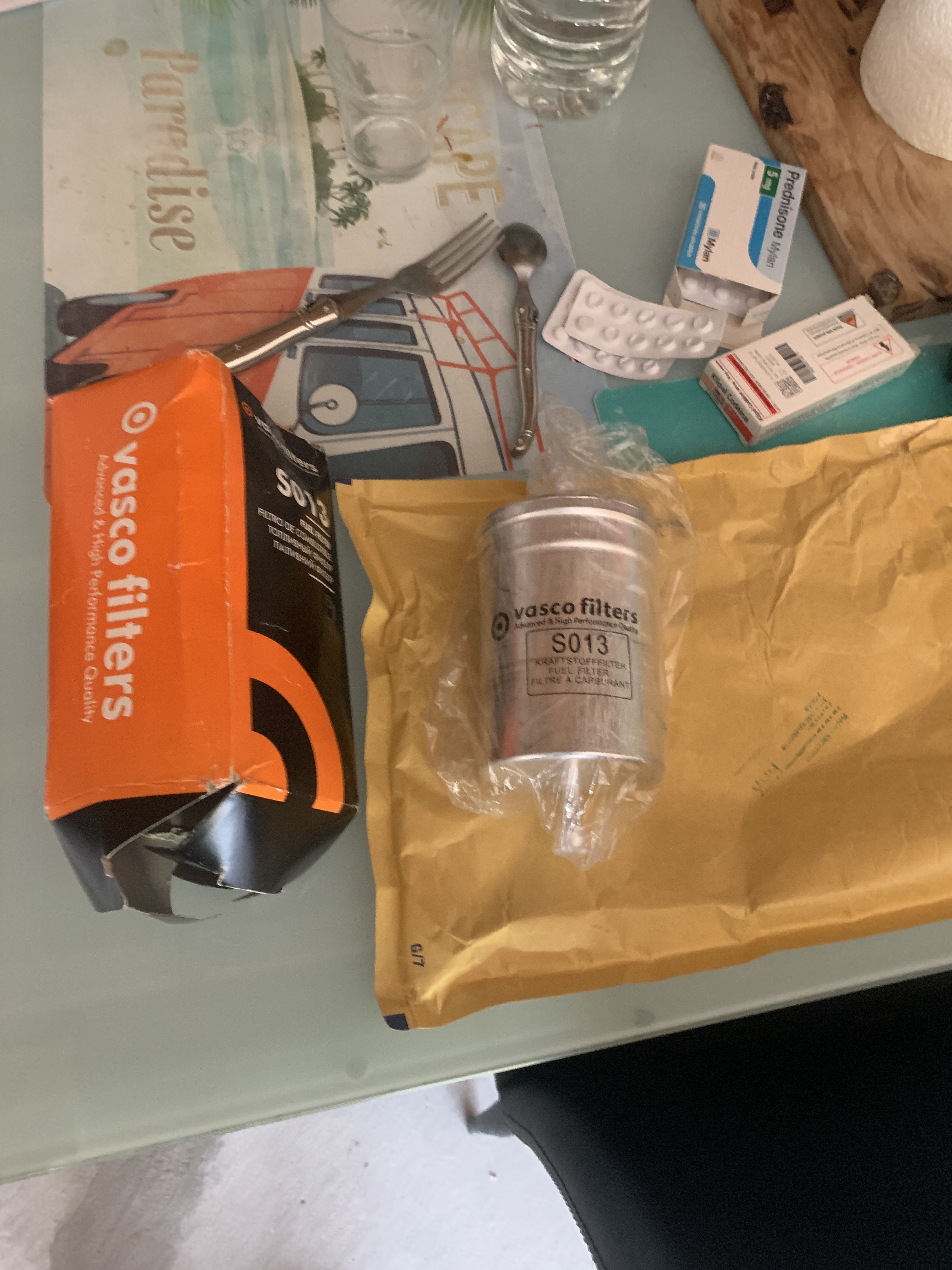

Salut rv, peux tu nous donner le modele de filtre V6 que tu as pris? et où cela se trouve ?
super d’avoir réussi à faire sortir du sommeil ce 2 l injection
Magnifique cette pugnacité ! Bravo !
Alors je prends la ref pour Sharan v6 ou Renault alpine v6 (je sais que celui de r21 2l turbo pourait aussi convenir)
Merci bcp rv,
le diamètre de sortie et d’entrée est de 8 mm sur ton filtre, sur celui habituellement mis pour les injections c’est du 13 mm et 8 mm; faut-il donc changer la durite de 13 et la passer en 8?
que conseilles tu?
tu as testé les deux a priori et tu y vois une grande différence ?
merci
Oui, j’ai modifié la ligne, j’ai juste mis un adaptateur à l’entrée de la pompe pour passer de 8mm à 12mm.
A l’époque où j’ai acheter le bus les filtres n’étaient pas dispo partout! Et il y avait un filtre carbu standard qui faisait étouffer et caler le bus. Donc après plusieurs essais et galères, la solution du filtre v6 a été la plus efficace et libère le débit vers la pompe!
Sans compter que le niveau de filtration de ces générations est un peu plus élevé que les ancien filtre d’origine, plus gros oui mais plus efficace. (Ce qui m’a permis de voir l’état du réservoir au début :joy:)
