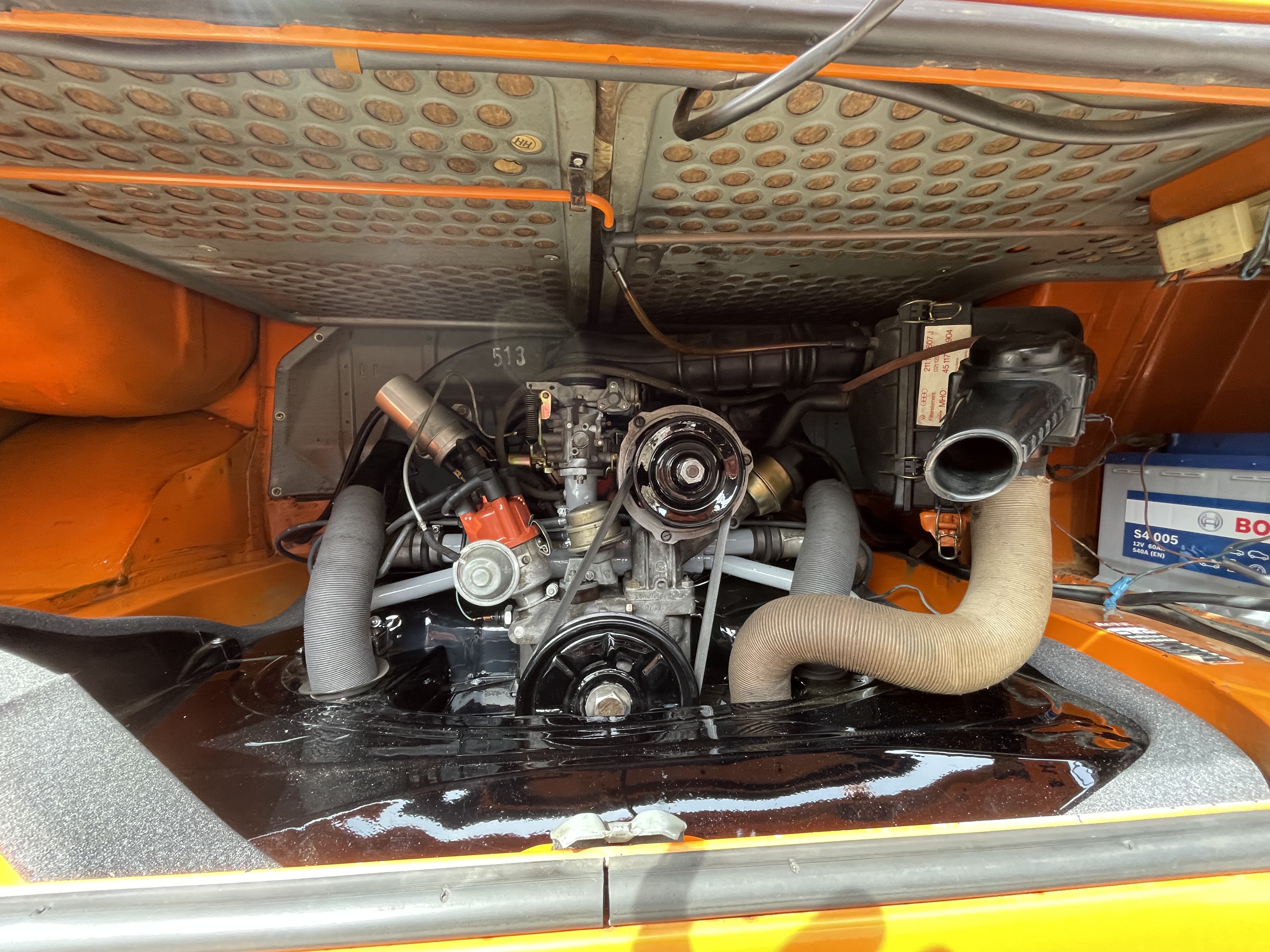

Après l’avoir remis en route avec seulement un booster,il démarre au quart de tour😬mais évidement il ne tourne pas rond…donc déjà une batterie plus une grosse révision est faite la dernière datant de 2018 et moins de 1000km!

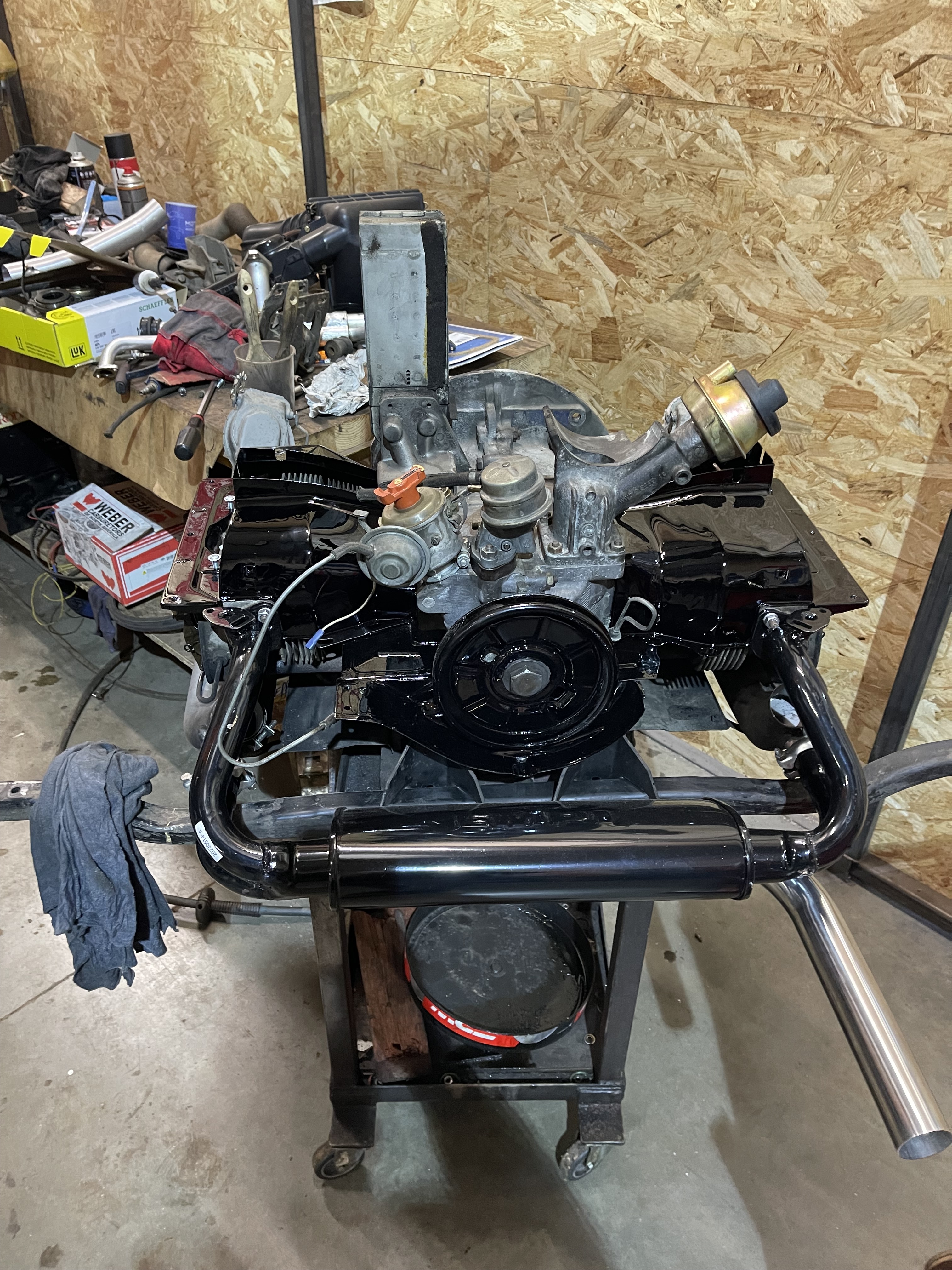

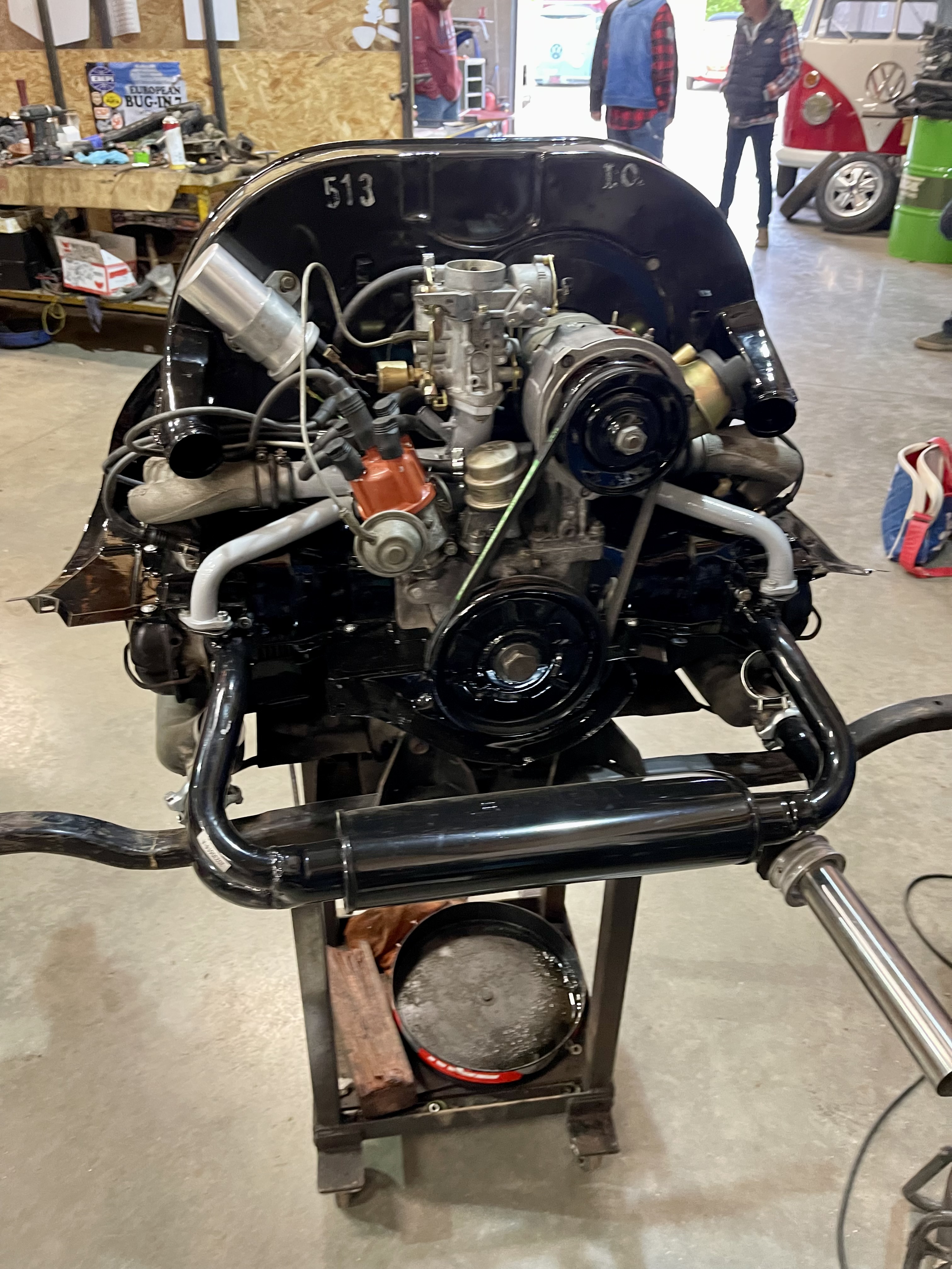

Après cette bonne révision il tournait encore un peu comme une patate alors je décide de faire tomber le moteur pour l’osculter un peu plus…
Verdict, tout va bien mais on en profite pour faire l’embrayage qui était d’origine,fils ,échappement ,bobine,bougies,nettoyage carbu et pipe ,vidange de boîte,et peinture des tôles mais pas toutes car sur la coiffe un numéro est présent 513? Je laisse ça dans son état d’origine
Sympa l’échappement d’origine. :wink:
Échappement changé comme je l’ai dit .
.,l’origine étant troué…j’en ai acheté un identique à l’original neuf mais vraiment pas top au niveau qualité …du coup le garage m’a proposé celui ci même si ça ne ressemble pas à l’origine :grimacing: la qualité est bien meilleure

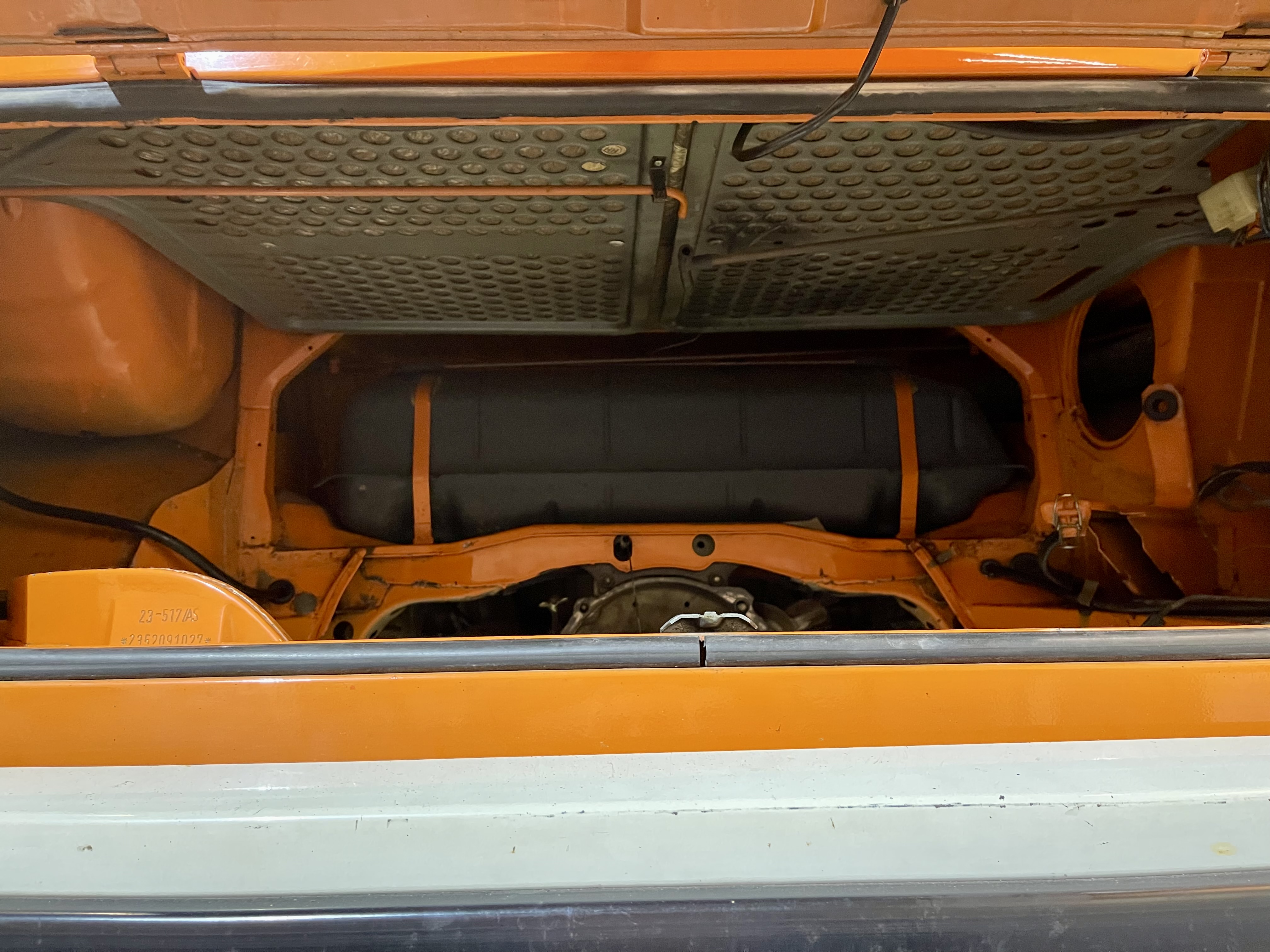

Le compartiment moteur est aussi très propre et on peut y remettre la
Bête de 50cv☺️
