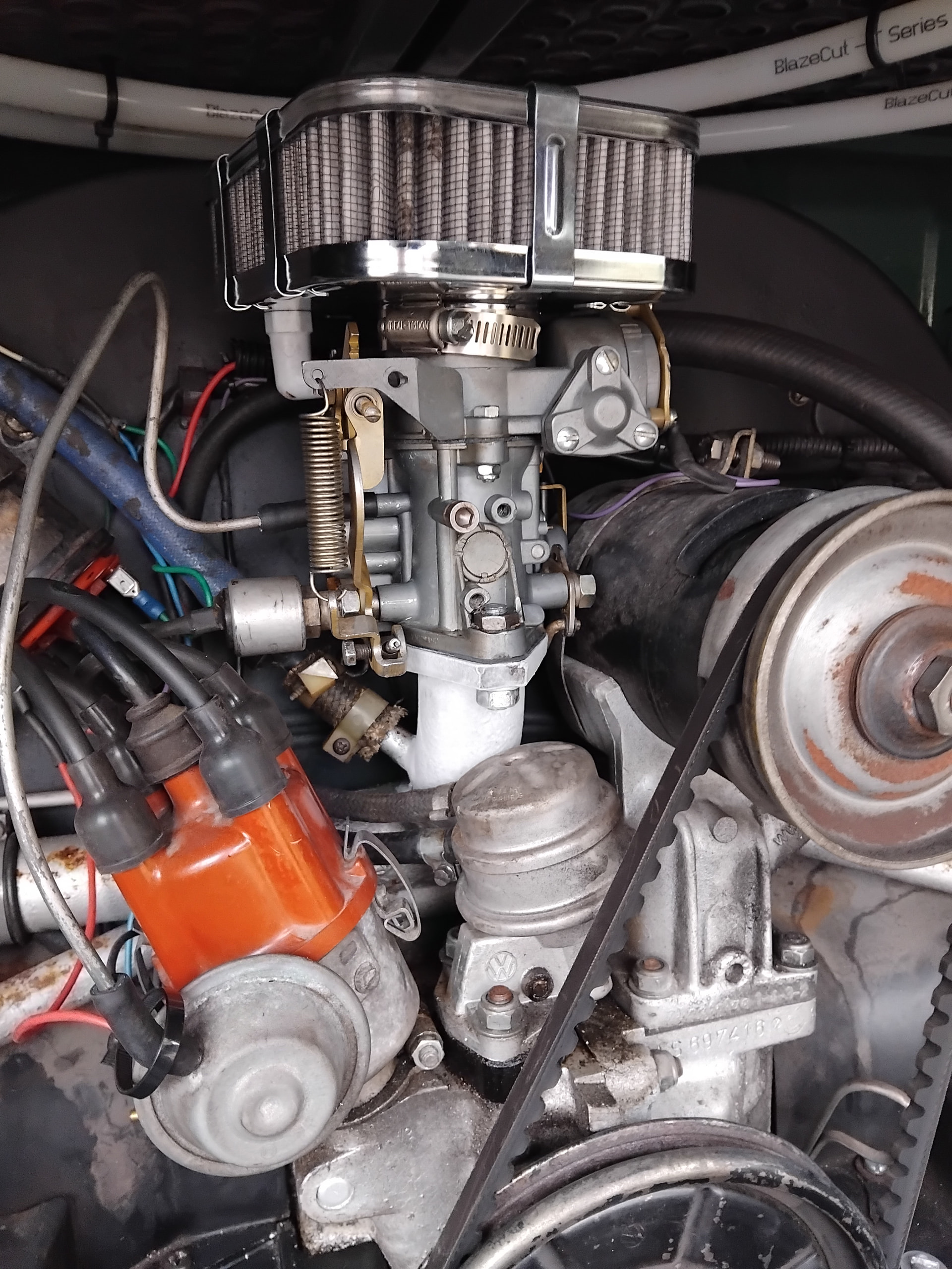

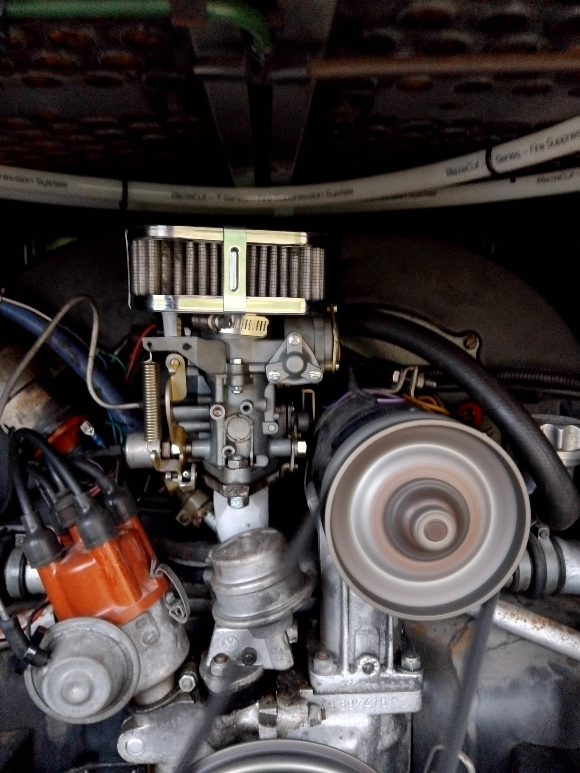

Gros soucis sur mon 1600…nous venons de changer le carbu empi par un solex 34 pict 3 d occasion…on a refait un complet de réfection, remonté… tout avait l air de fonctionner mais ai bout de quelques kilomètres il ce met a cafouiller dans les reprises…
Et ne tiens plus le ralentit par la suite..
En ouvrant le capot j ai trouvé le pied d admission gelé… je precise que les températures extérieures etaient positives..
Je vous joint une photo , si vous avez des pistes…
Avec le empi le moteur n etait pas fameux non plus mais je n avais pas remarqué de givre.
salut , réchauffeur pipe admission bouché .

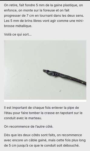

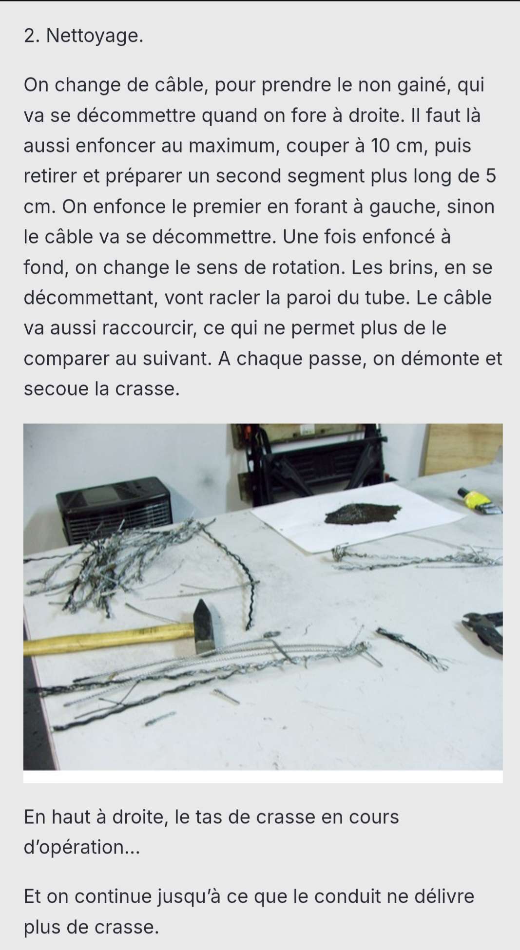

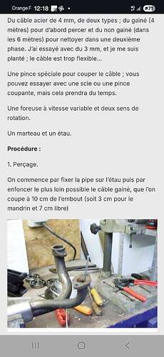

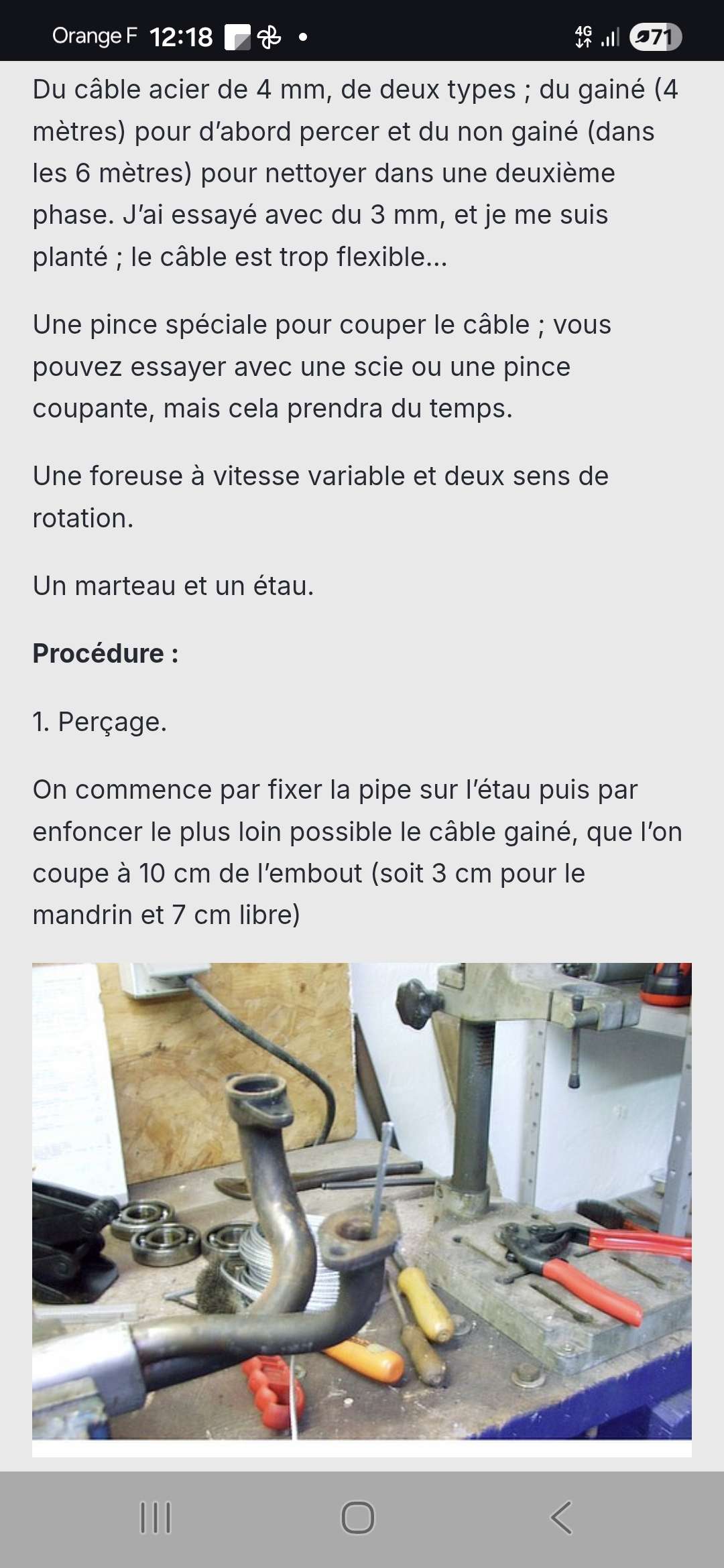

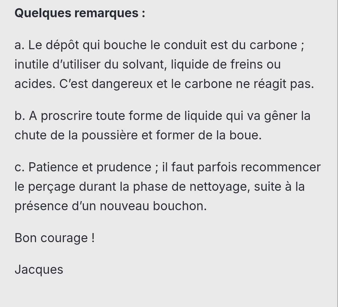

Je confirme pour déboucher la pipe la meilleure technique reste l’utilisation de cable acier multi brin et perceuse, c’est un travail long et fastidieux j’y avais passé un bon nombre d’heure avant que tout sois nickel. Il faut une bonne longueur de câble car il faut le couper en plusieurs tailles du plus petit au plus grand et au fur et a mesure on avance , bien sûr a faire des 2 côtés
Je joint la procédure que j’avais utilisé ( désolé les photos sont inversées)
Si on se lance dans le débouchage comme suggéré, port des lunettes de protection obligatoire. Le câble n’a aucune envie de rester sagement dans la pipe à gratouiller, il veut sortir et fouetter tout ce qui passe à sa portée !
