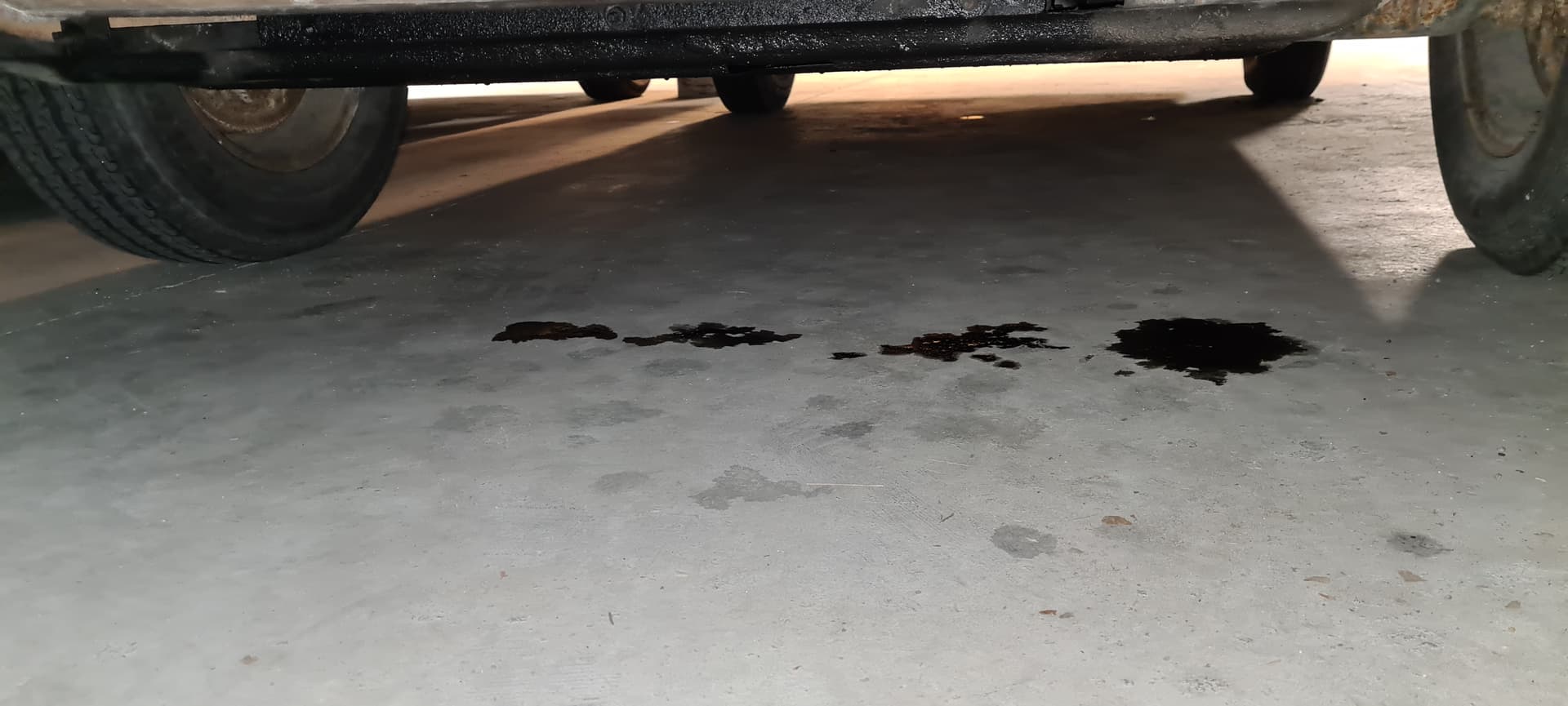

Bonjour à tous, mauvaise surprise après l’achat et le trajet retour du fameux T3 il tache un peu mon parking… le carter sous le moteur est pas mal gras, de l’huile est présente et quelques flaques sont apparues (4jours à la même place sans rerouler) cependant le niveau d’huile est correct
Est-ce que c’est grave, et d’où cela peut-il provenir ?

Peut-être la fuite provient-elle du côté de la boite ?
salut , il faut démonter le cache sous moteur pour voir d’où sa vient .
barbuz factory
regarde si c’est de la liaison moteur boîte que ça vient, l’huile de boîte a une odeur assez différente des odeurs d’huile moteur. Ça peut être un joint spi, ca coûte pas cher, mais il faut passer quelques heures et démonter pas mal de trucs…
Ça et les joints de radiateur d’huile, c’est ce qui provoque le plus fréquemment ces petites fuites.
Il perd pas de l’huile, il marque son nouveau territoire c’est tout
Blague à part, même si ça coule toujours un peu là je trouve que c’est un peu trop gros comme tâche
