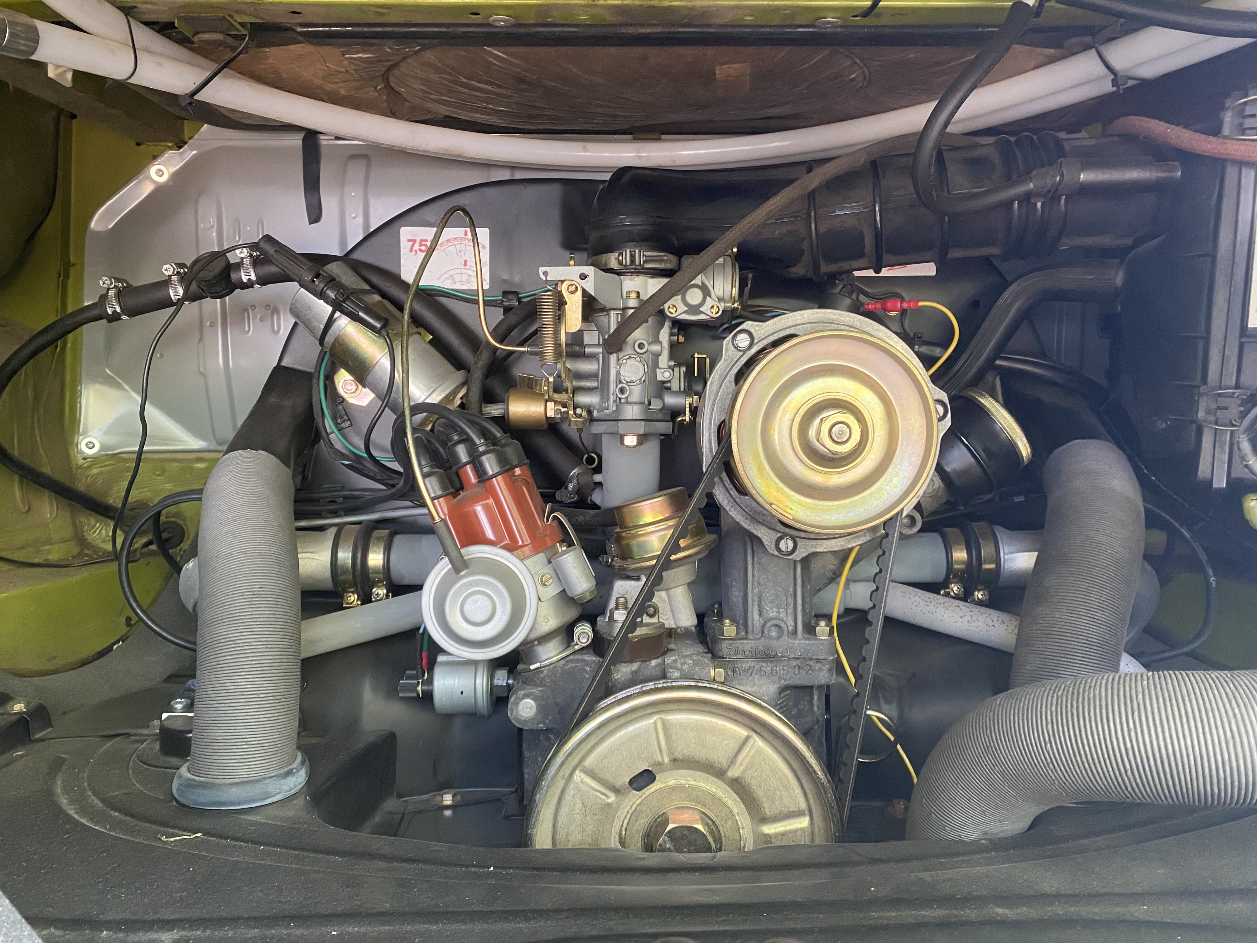

Normalement c’est quand même mieux d’avoir une présentation avant de poser des questions voire carrément demander de l’aide en urgence. Ca permet par exemple de savoir de quel modèle il s’agit, et son historique mécanique. Là, je peux deviner qu’il doit s’agit d’un moteur type 4 2L car les réflecteurs sur les côtés sont typiques des modèles américains. Mais à part ça, aucune idée !
La première chose serait quand même que ta fille évite de continuer à rouler. C’est rare que les pannes s’auto-réparent et s’il a redémarré, c’est possible qu’elle fasse encore plus de dégâts en insistant.

Pierrox, le pot sort du coté conducteur, donc c’est un 1600.
Les moteurs T4 ont la sortie de pot coté passager.
Oui on est bien d’accord, mais à première vue en regardant vite fait, c’est un import US. Et après, même s’il a un 1600, c’est dur à deviner - il peut être modifié et tout ça !
Il y a de nombreuses chances que la panne vienne de l’alimentation d’essence ou de l’allumage.
Vue ce que tu expliques, il semble redémarrer à froid et ratatouiller et caler à chaud. Ça ressemblerait bien à un problème d’allumage :thinking:
Vérifier d’abord que tous les câbles soient bien connectés (bougies, tête de delco et bobine).
