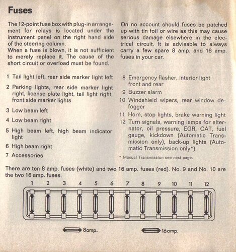

est ce que quelqu’un aurait un schéma de correspondance du boitier de fusible ? c’est un bay de 76
J’ai les fusible 8 et 12 qui sautent quand je met le clignotant droit
ça pourrait venir du boîtier de warning ?
c’est pour un 75 mais ça doit ressembler pour un 76
fusibles qui sautent, égale problème de masse :wink:
Ok merci Coucoun
Tu penses qu’il faut que je regarde que du côté droit des clignotants pour trouver la masse qui fout le bordel ? Ou ça peut être ailleurs ?
regardes déjà de ce coté… et si rien de spéciale, fais l’autre :wink:
n’oublis pas qu’il y a une masse dans les clignotants avant… ( c’est ce qui m’a valut une dizaine de fusibles de grillés avant de trouver mon erreur… :roll_eyes: )
