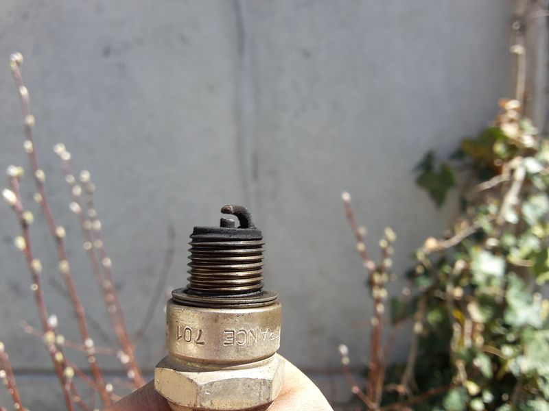

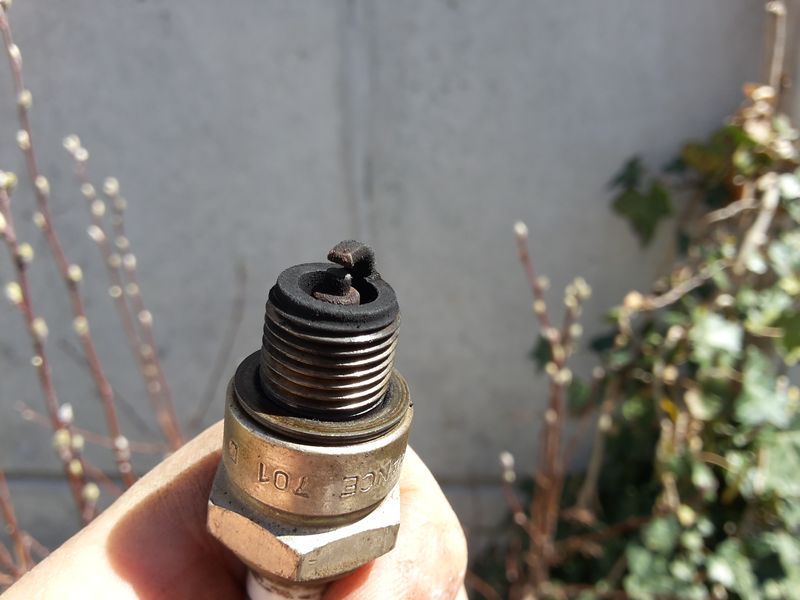

ok, je viens de changer mes bougies, elles étaient pas tres belles…
voilà avant…

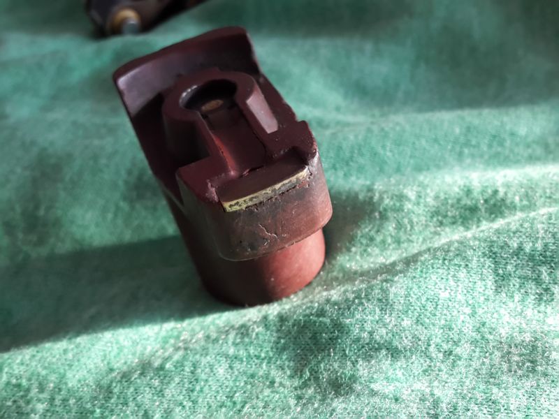

et vis platinée et doigt d’allumeur pareil…usééééé…

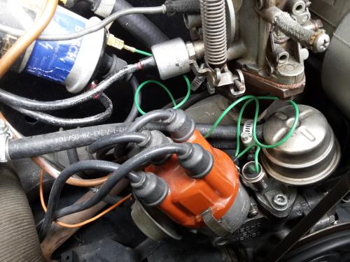

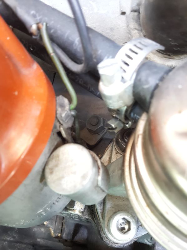

par contre la vis de 13??? c’est bien celle qui est derière que l’on voit ici sur la photo…???
dans ce cas, j’ai pas pu faire car j’avais pas la rallonge a l’ecole pour atteindre cette vis…
par contre, j’ai mis en place mon repere comme djoul a dit
en tout cas, meme si le ralenti est faible, il a toujours été je trouve, il ne cale plus a chaud…
demain, je le ramène enfin a la maison, si cette vis de 13 est bien celle là, je m’occupe de prendre la rallonge de la clé a cliquet…
Oui tout a fait.par contre tes vis platinées comment dire :roll_eyes: il était temps de les changer.

maintenant que tu as tout remis en place (vis platinées ,condo etc…) il n’est pas utile de démonter l’ecrou de 13, juste le boulon de 10 qui te permettra de regler le point d’allumage avec une lampe témoin ou une lampe stroboscope.

il ne faut pas démonter le boulon de 13
mais le boulon de 10 sur le devant (juste besoin de le desserrer un peu)

c’est bien la vis de devant, celle de 10 en ayant pris soin de reperer avant la position…
L’écrou de 10 que tu as devant sert au réglage de ton allumeur, bon comme tu as fait une marque et que ton condensateur ce trouve presque devant desserre le et tourne l’allumeur suffisamment pour changer le condo sans tout démonter…
L’écrou de 13 c’est pour sortir l’allumeur et travailler + facilement sans tout dérégler.
Par contre un jour il faudra que tu fasse vérifier ton allumage car il semblerait que ton allumeur ai un demi-tour de décalage car le fil de devant au dessus du condo part vers la gauche alors qu’en toute logique ce devrait être le fil qui va a droite sur le cylindre 1. Mais beaucoup de moteur sont décalé ainsi et marche quand même très bien :roll_eyes:

Ton problème de position pour ton allumeur vient du fait le pignon d’entrainement est mal positionné ,
surement lors d’un précédant démontage .
Cela peut arriver aussi si l’on démonte l’allumeur et que l’on tourne le moteur à la main , dans ce cas le pignon
remonte , fait un demi de tour et se repositionne mal en redescendant .
Mais rien de grave cela n’empêche pas le moteur de fonctionner normalement , c’est parfois juste un peu galère
avec les fils .

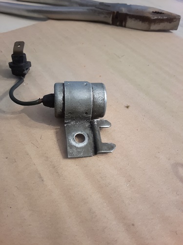

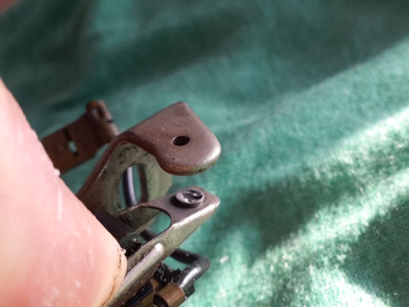

desserrage, demontage de l’ancien…
il etait temps, en main, un des fils me reste en main, il etait cuit sur le contacteur a la sortie de l’allumeur…
le voila avec ce qui m’ait resté en main.

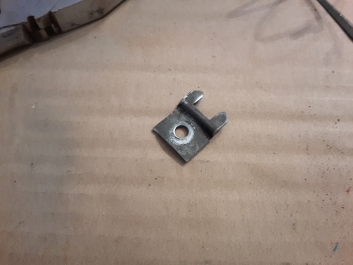

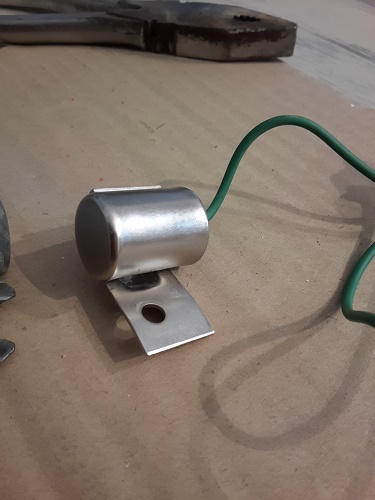

gros pb par contre, le modele acheté chez SK, meme si il est dit de mon bay, n’est pas exactement pareil…
il manque sur la petite pate de fixation, l’encoche de maintien du contacteur…
on voit bien la forme differente ici…
alors j’ai decoupé la première pate, ajusté celle du condensateur neuf par un percage et j’ai refixé le tout…
moi, j’ai juste une petite demande, le il est quand même assez long et je trouve cela moyen de le laisser comme sur la photo ci dessus.
après il y a la méthode du gars d’avant…fil trop long???je coupe et je mets une cosse…lol
