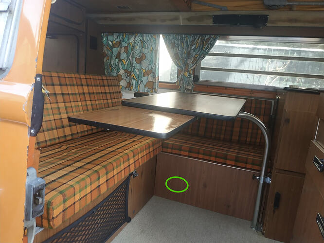

Je me lance dans l’installation d’un chauffage diesel Vevor en 2kw. L’idée étant de passer de 11mois par an d’utilisation, à l’année complète :sweat_smile:
Je me suis donc lancé cet après-midi dans le début du chantier.

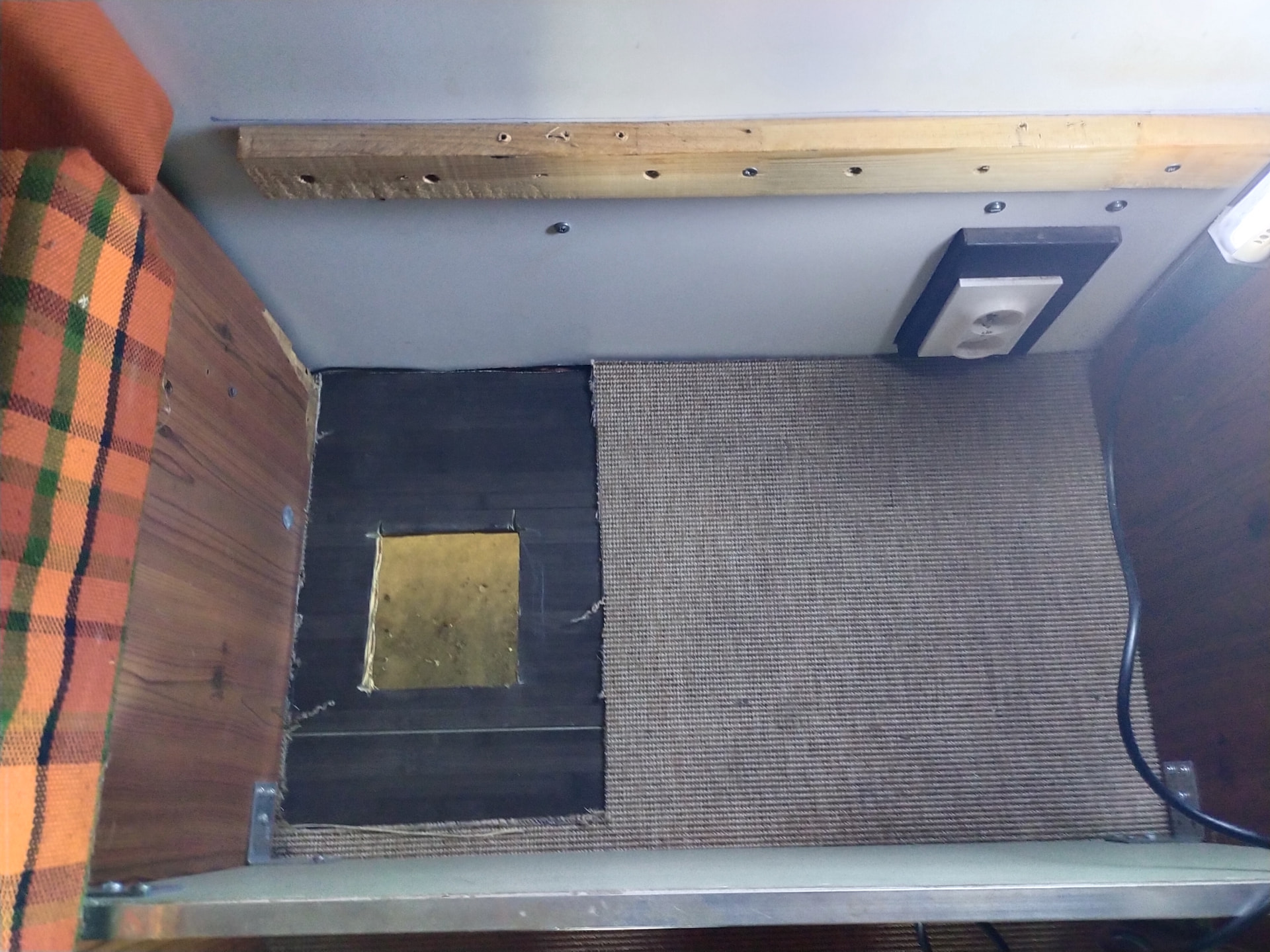

Le chaudière prendra place dans la banquette latérale. Avec la bouche de chauffage qui arrivera ici.
J’ai donc commencé à faire de la place et j’ai découpé le plancher bois et la tôle afin d’y faire passer l’admission, l’échappement et le circuit de gazoil.

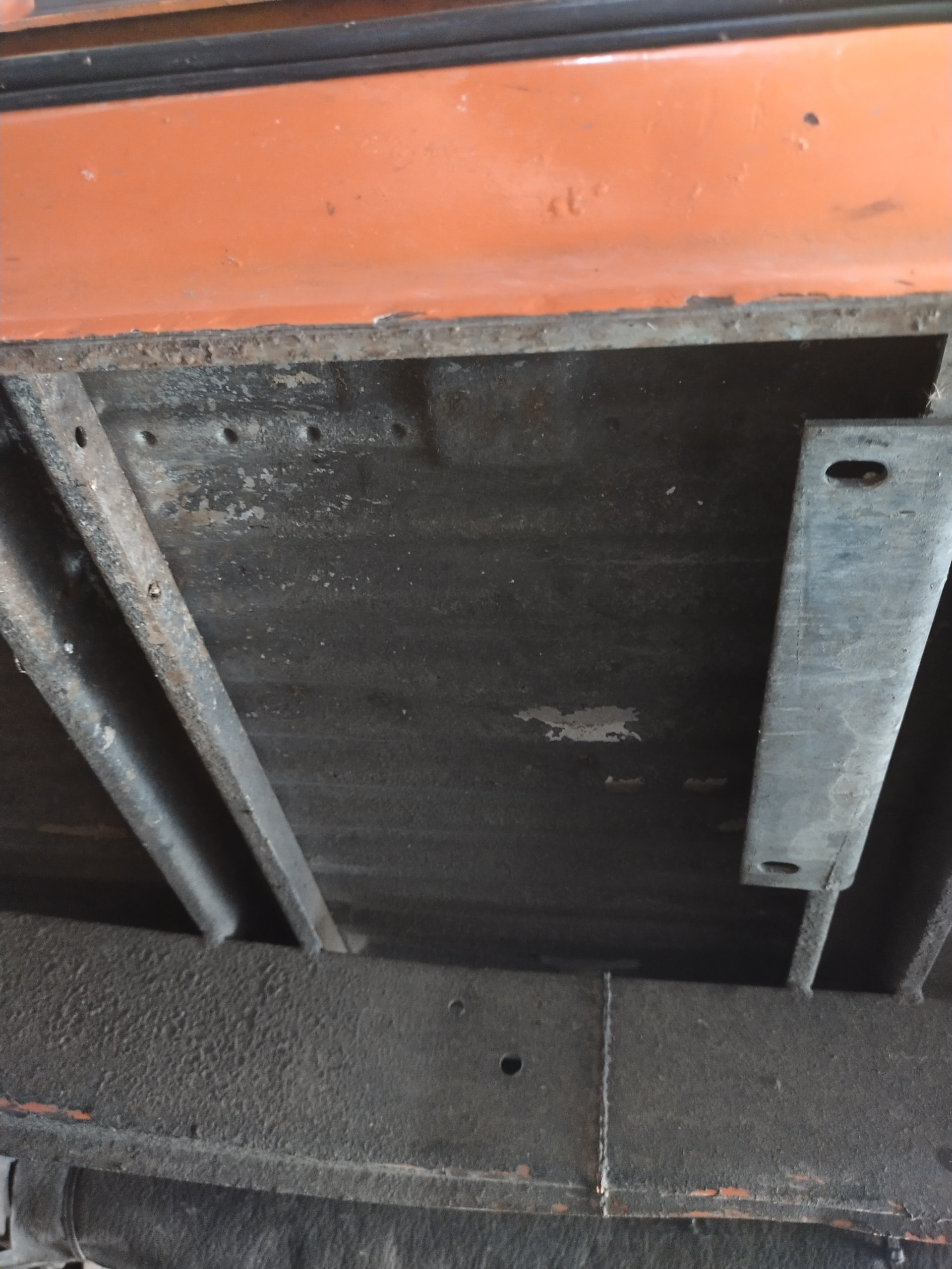

Pour éviter les odeurs de gasoil et d’en mettre partout lors du remplissage, j’aurais souhaité fixer un réservoir de 5 litres sous le châssis.
L’idée étant aussi de remplir plus facilement le réservoir (pourquoi pas à la pompe) donc peut-être de pouvoir le déposer et le refixer rapidement.
Je pensais donc le fixer sous le châssis entre deux renforts.
Auriez vous des idées me permettant de fixer le réservoir de manière secure à cet emplacement (à l’aplomb de la porte coulissante, entre les deux renforts) et me permettant de le déposer et refixer rapidement lors du remplissage ?:thinking:

En général on fixe les réservoirs avec des feuillards (sorte de sangle métallique). Cela peut peut être fonctionner dans ton cas.
Si tu veux vraiment le fixer dessous, je ferais une sorte de berceau articulé fixé au châssis par des charnières côté longerons centraux, et avec une grenouillère côté bas de caisse.
