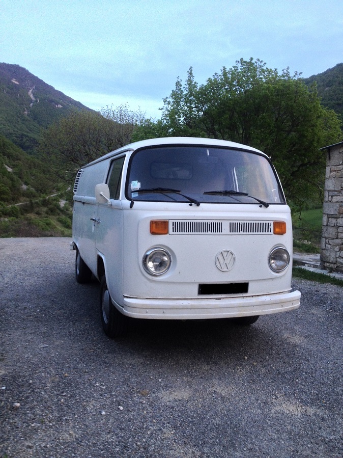

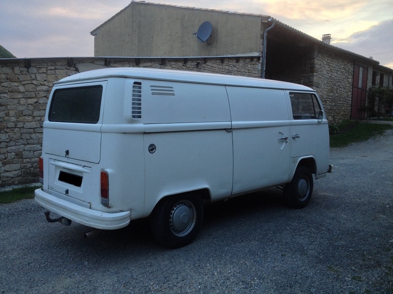

Bonjour à tous. Nous sommes Flo et Clémentine, jeune couple de la Drôme. Après des années de recherche d’un combi décent à prix décent, nous avons enfin trouvé notre bonheur avec un bay tolé de 79 entièrement d’origine, 1ére main totalisant 49000. Il n’a jamais été arrêté, mais ne faisait que très peu de route. deux fois par an il transportait une palette d’abricots. Bref, après avoir passé sa visite médicale haut la main, il est temps pour nous de se pencher sur l’aménagement. De nombreuses questions nous tournent dans la tête, et nous souhaitons faire les choses du mieux possible. Et c’'est pourquoi nous nous en remettons à vos avis d’utilisateurs avertis.

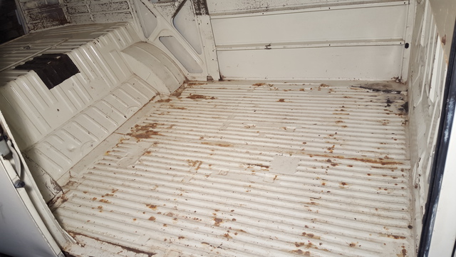

Voilà l’intérieur d’origine.

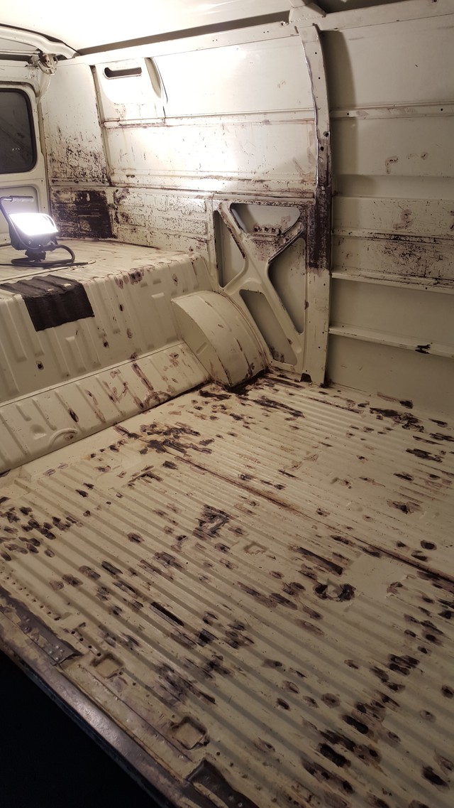

Ensuite un coup de ponçage en profondeur pour bien retirer toute la rouille, et antirouille.
