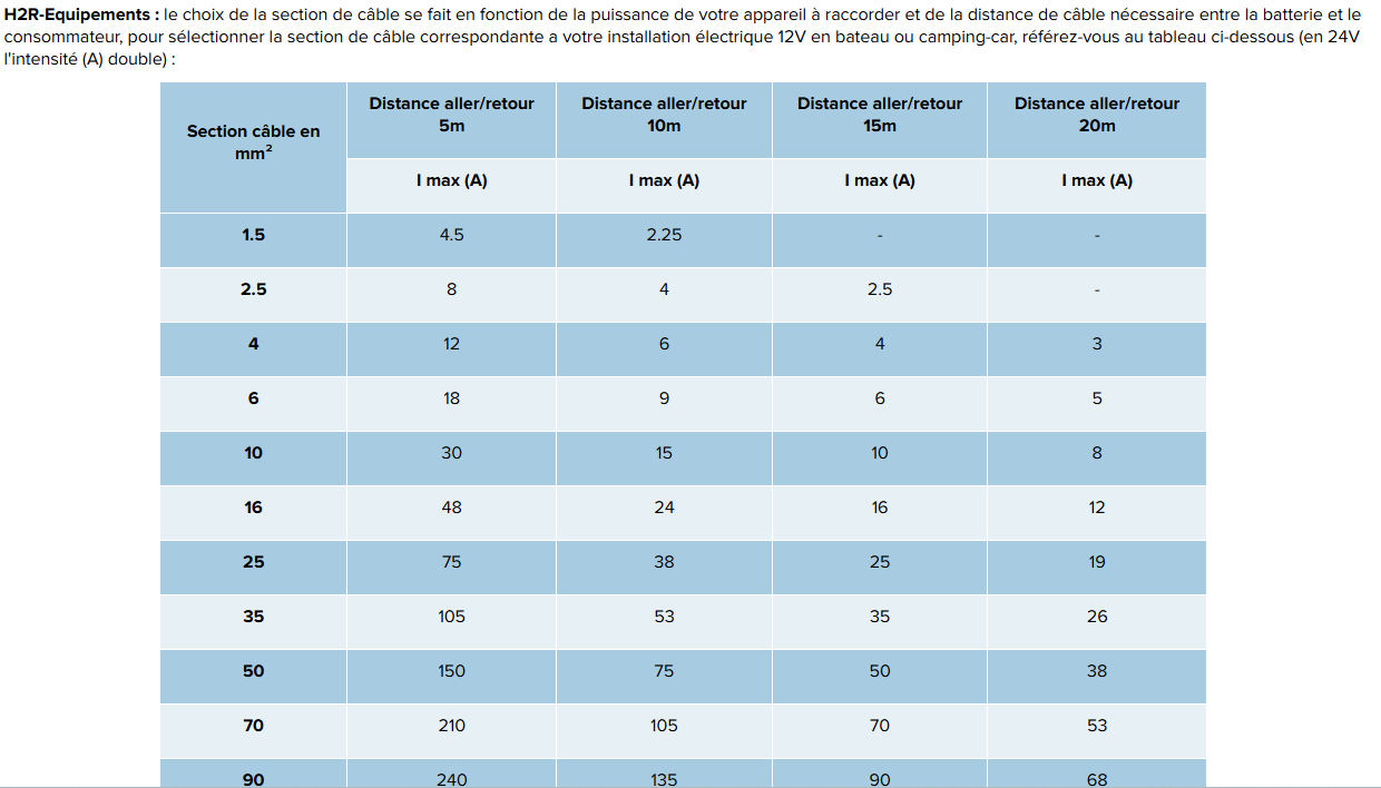

y a une formule qui calcule l’amperage / section en fonction de la longueur mais je ne trouve pas une source fiable

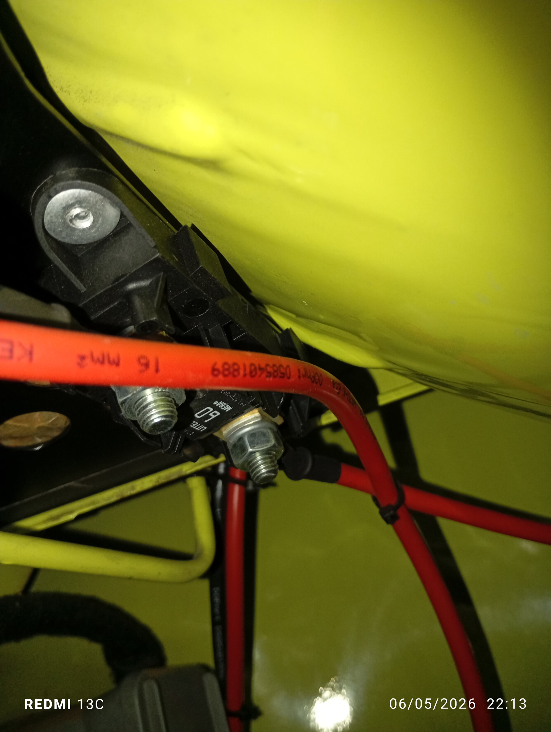

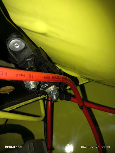

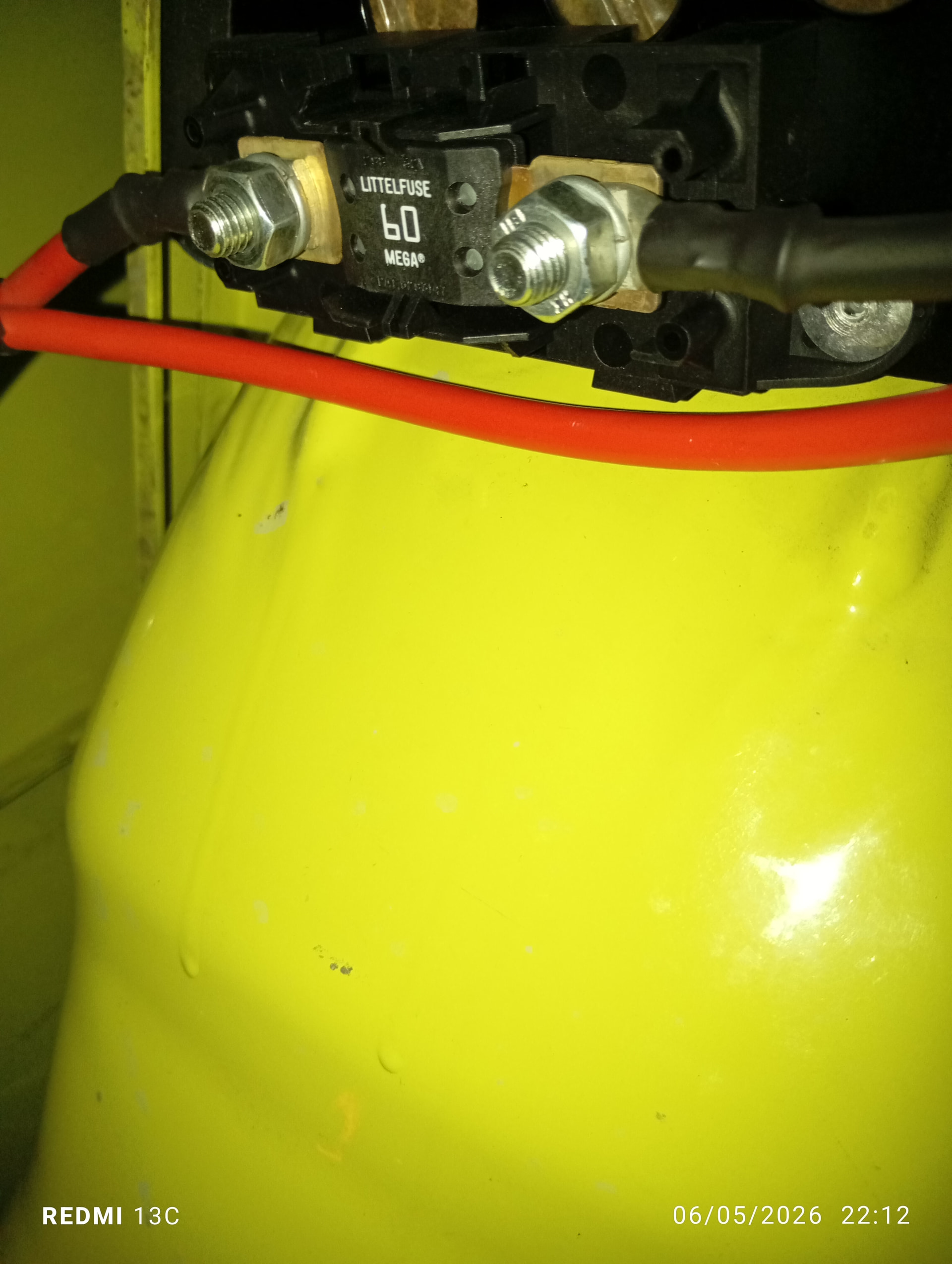

j’ai officiellement monté le cyrix :slightly_smiling_face: (après 7 ans d’utilisation du combi enfin!).
Fusible 100 A
Section câble 25 mm2
longueur plus grand câble 2,25 m de batterie de démarrage à batterie aux.
Je retiens que le montage section 16 mm2 avec 60 ou 75 A de fusible est bon aussi, car j’ai un peu surdimensionné la section de mon montage.
Alternateur d’origine 55 A
Batterie démarrage 74 Ah
Batterie aux partie gauche Agm 100 Ah
j’ai fixé le cyrix avec une grosse vis de 16/ 5,5 de diamètre après perçage, je me suis mis à droite de la broche de l’injection; le fusible est fixé qd à lui à sa droite

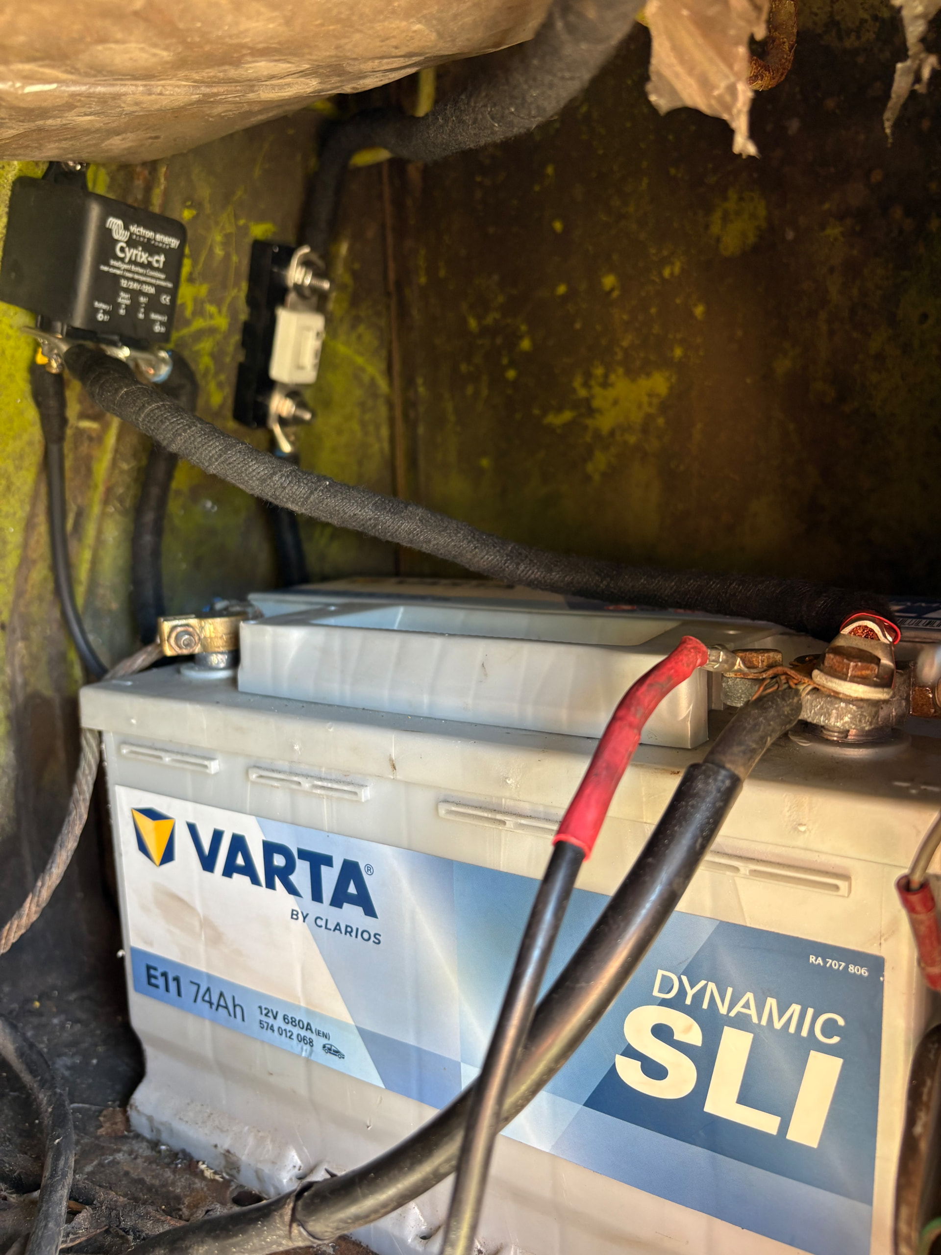

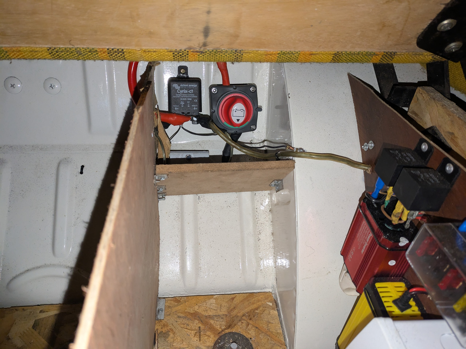

Une suggestion pour ceux qui réfléchiront a un montage de ce type :
mettre le coupe-batterie (et même le Citrix) a l intérieur de l’ habitacle (sous la banquette par expl) pour y accéder rapidement en cas de pbm…
Et du coup pour pouvoir aussi desaccoupler les batteries lors de stationnement prolongés

J‘en ai deux.. un après chaque batterie.
Le premier, sur la batterie principale, juste APRES la connection batterie-altetnateur (afin de ne pas risquer d‘isoler par mégarde l‘altetnateur alors que le moteur tourne = risque de dommages) mais avant la connection avec le démarreur…
Le second directement a la sortie de la batterie auxiliaire, avant le Citrix (après le fusible, si vous en avez un)
Les 2 sont accessibles depuis l‘interieur de l’habitacle
