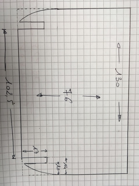

voici un petit croquis pour coyote il vaut ce qu’il vaut… si tu veux des précisions dis moi lesquelles je le remonterai demain soir.
pour les fixations, j’ai mis des équerres découpées dans une cornière (un coté fixée sur la taule au moyen d’un écrou prisonnier et de l’autre, j’ai soudé un écrou pour pouvoir visser depuis le coffre. pour les matériaux, je suis beaucoup dans la récup, c’est une planche de fond du living de mes parents un contreplaqué de qualité, qui fait 11mm d’épaisseur. si tu veux des précisions n’hésites pas.

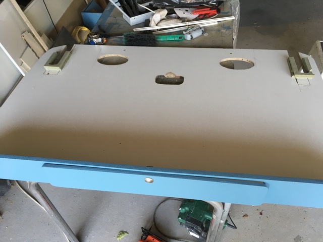

ensuite j’ai découpé mon meuble pour y intégrer des hauts parleurs, même si pierrox m’a vanté le silence du t2, j’ai les hauts parleurs et les fils sont déjà tirés. j’en ai profité pour intégrer un plafonnier qui pourra servir d’éclairage de coffre ou de liseuse.
