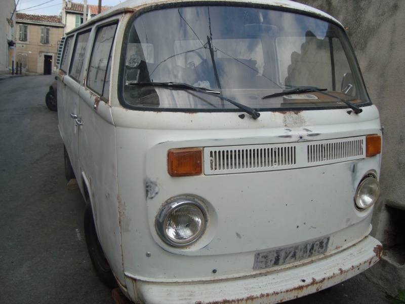

bon allé je me lance , moi aussi je vais peinturluré mon bay au rouleau , car pas habile du pistolet lol
et de plus ce sera pour rouler cette saison on vera peut etre l’année prochaine pour la resto
de plus niveau investissements c’est hyper correct
  • le rustrol 15 €
  • le pot de « sous couche » blanc en 2.5 litre chez un destockeur peinture 15 €
  • les 2 pots de peinture grise en 2.5 litre toujours chez le destockeur 15 € x2 : 30 €
  • les rouleaux + papier a poncez + divers : 30 €
ce qui nous fait une peinture pour une budget d’une centaine d’euros

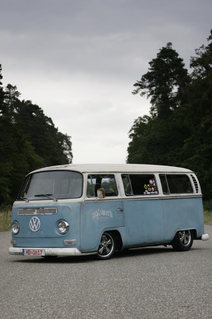

en partant de ca
je vais faire ce style mais en gris je pense
donc ce que je pense faire dans l’ordre :
  • poncage des pites de rouille
  • passage du rustol
  • bouchez les petite imperfections
  • poncé
  • passé une couche des peinture pour fer blanche pour faire une sous couche
  • reponcez un peu
  • passé 2 couche du gris toujours pour metaux
  • poncé léger pour faire la patine
je pense que l’ordre des etapes est bon ?
merci aux specialistes
