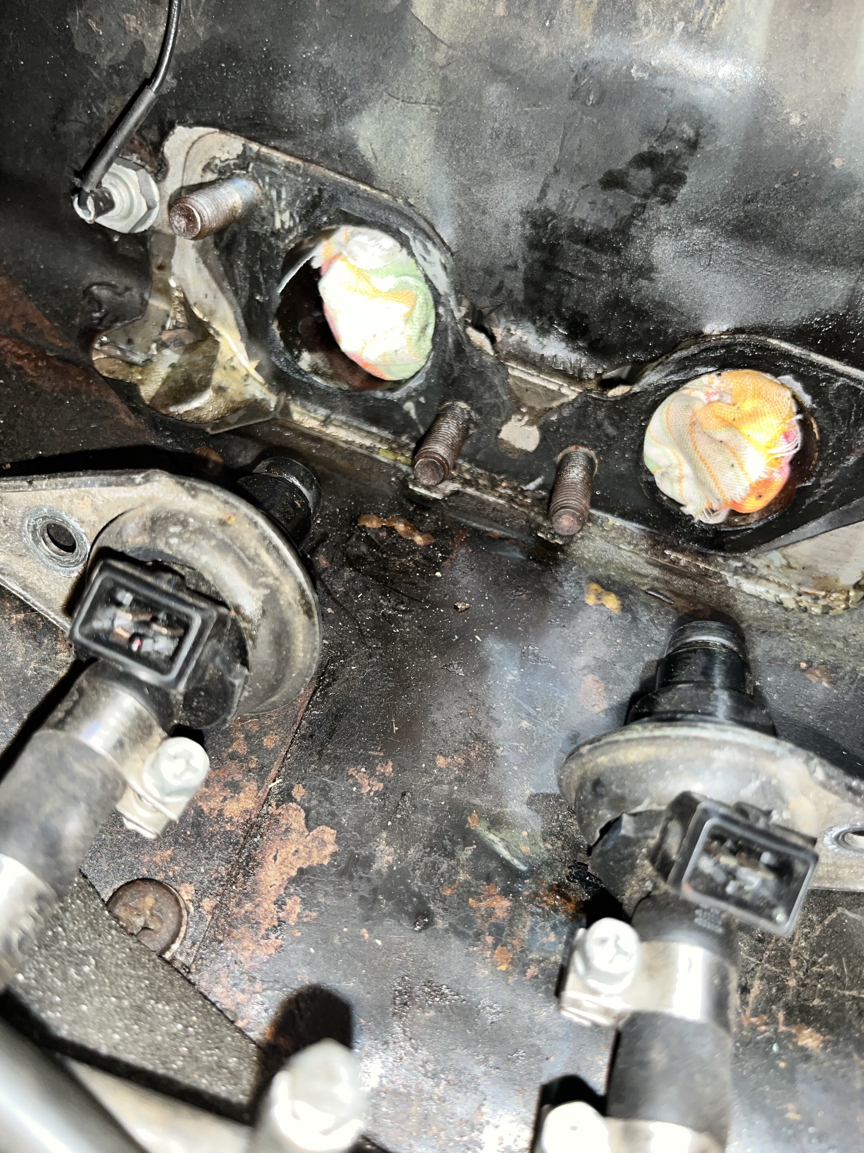

j’ai souhaité changer les joints entre les pipes d’admission et le moteur, ayant un 2 litre de 1976 (combi T2), j’avais remarqué que les joints étaient fins… Le mecanicien qui avait changé les culasses m’avait dit de le faire…
dur dur d’accès pour le faire.

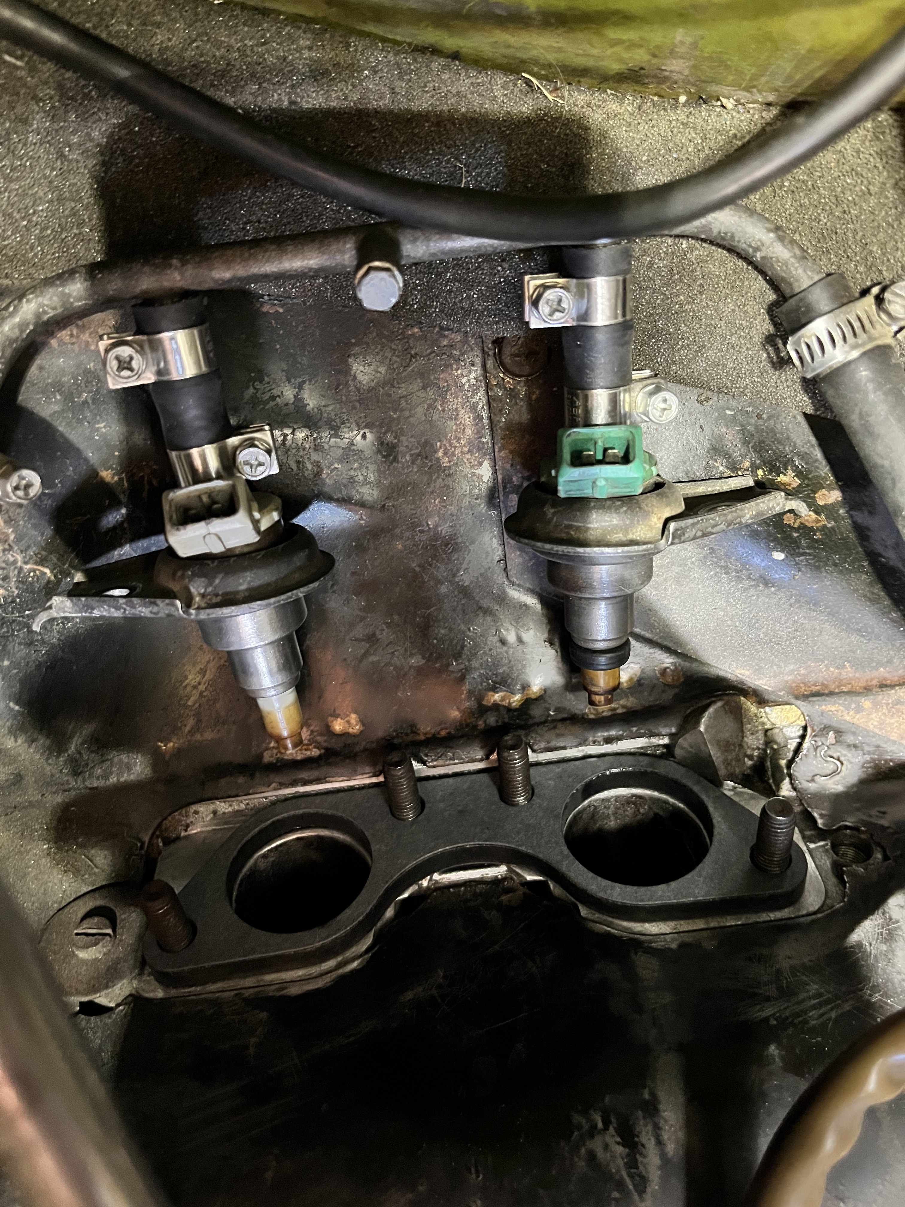

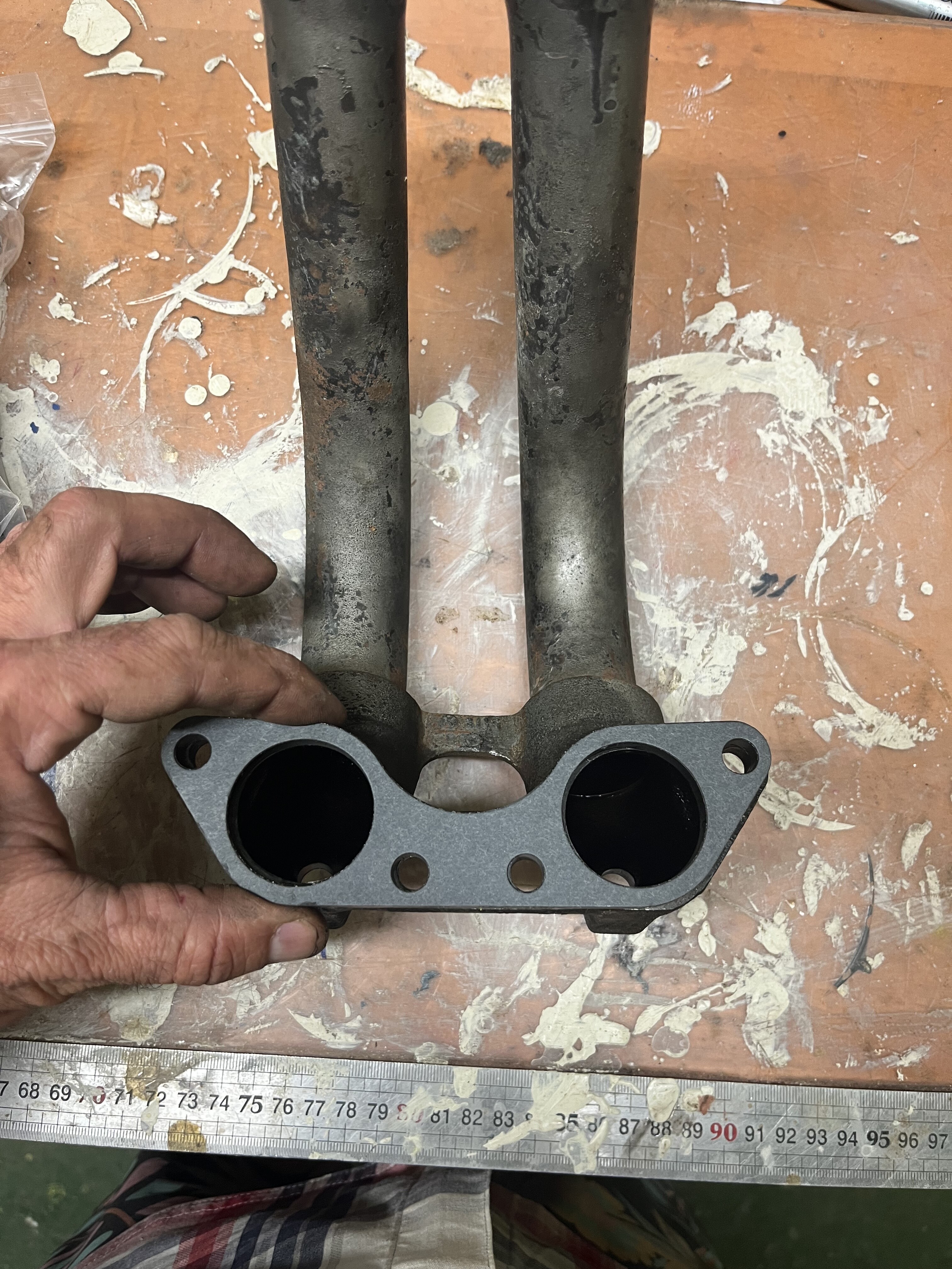

les joints neufs sont plus épais : environ 1 cm

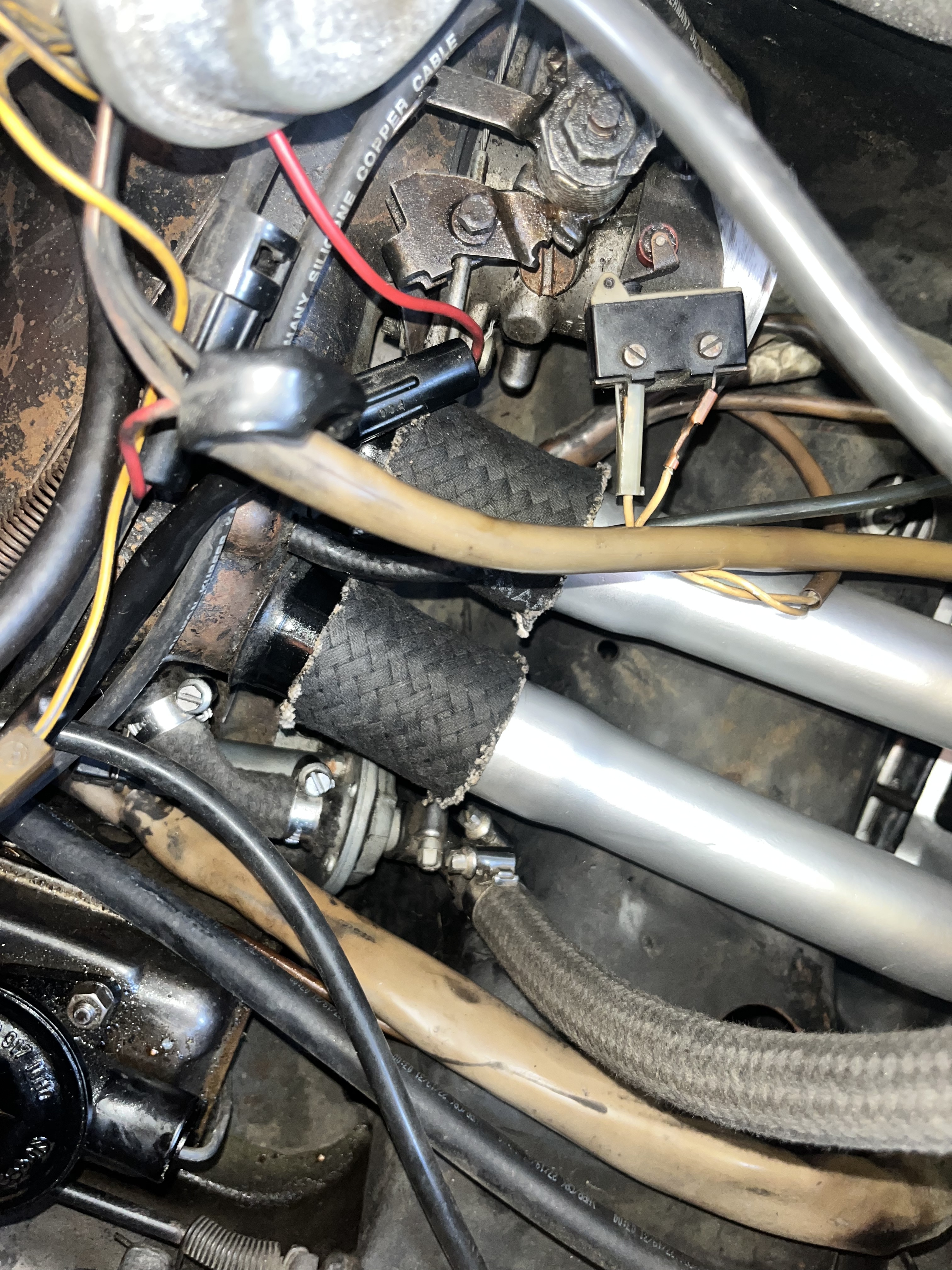

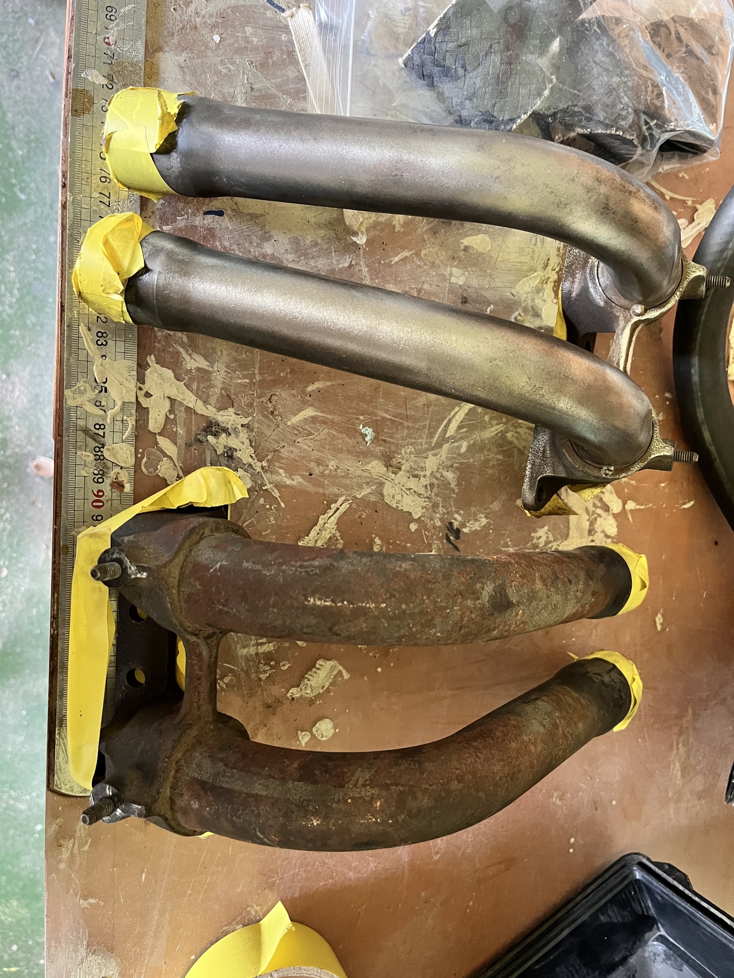

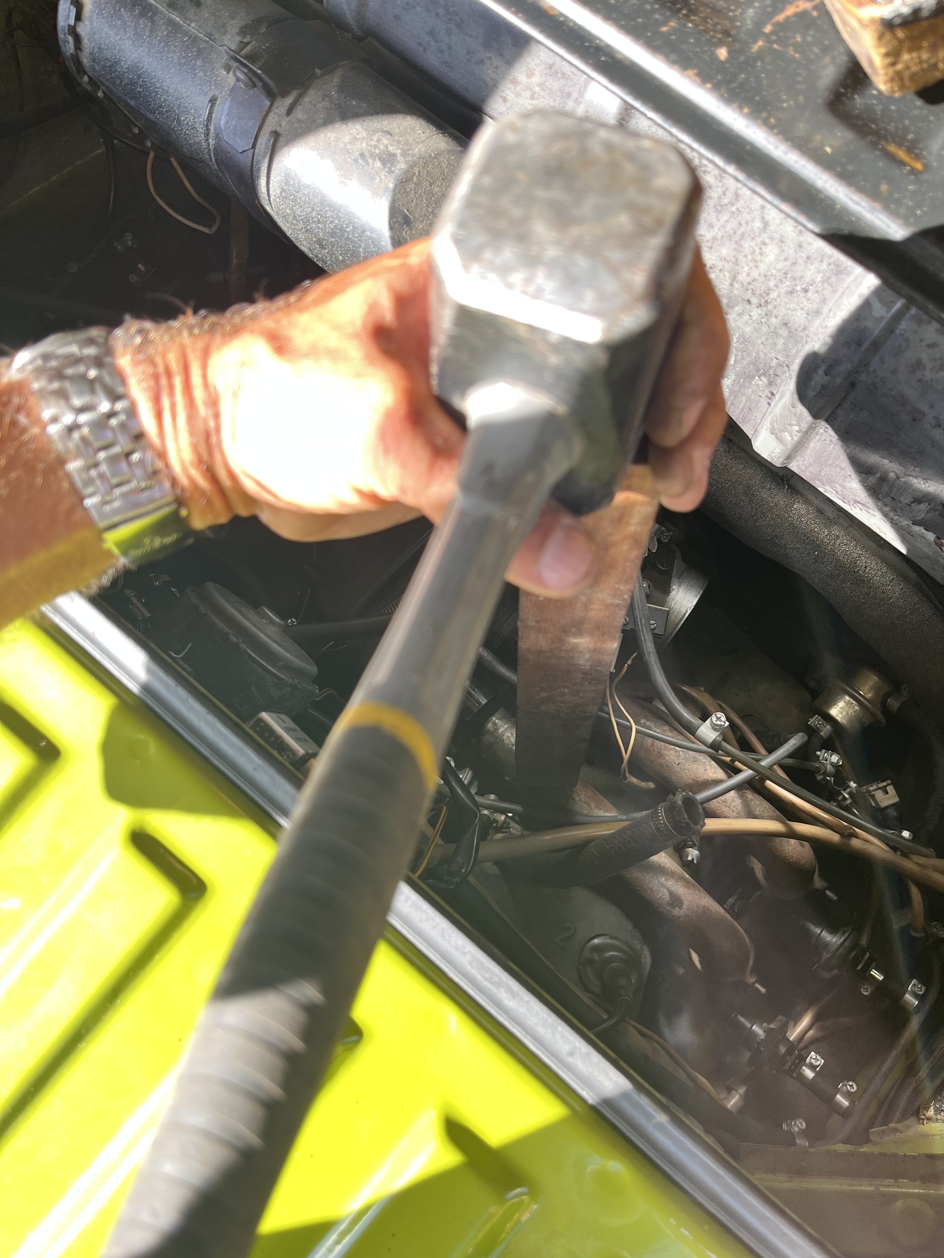

la difficulté fut de désolidariser les pipes: en sacrifiant les manchons en caoutchouc qui relient les pipes au collecteur d’admission (au cutter), ensuite on peut donner juste un coup avec un bout se bois vers le bas pour décoller les pipes après avoir enlevé les 4 ecrous.

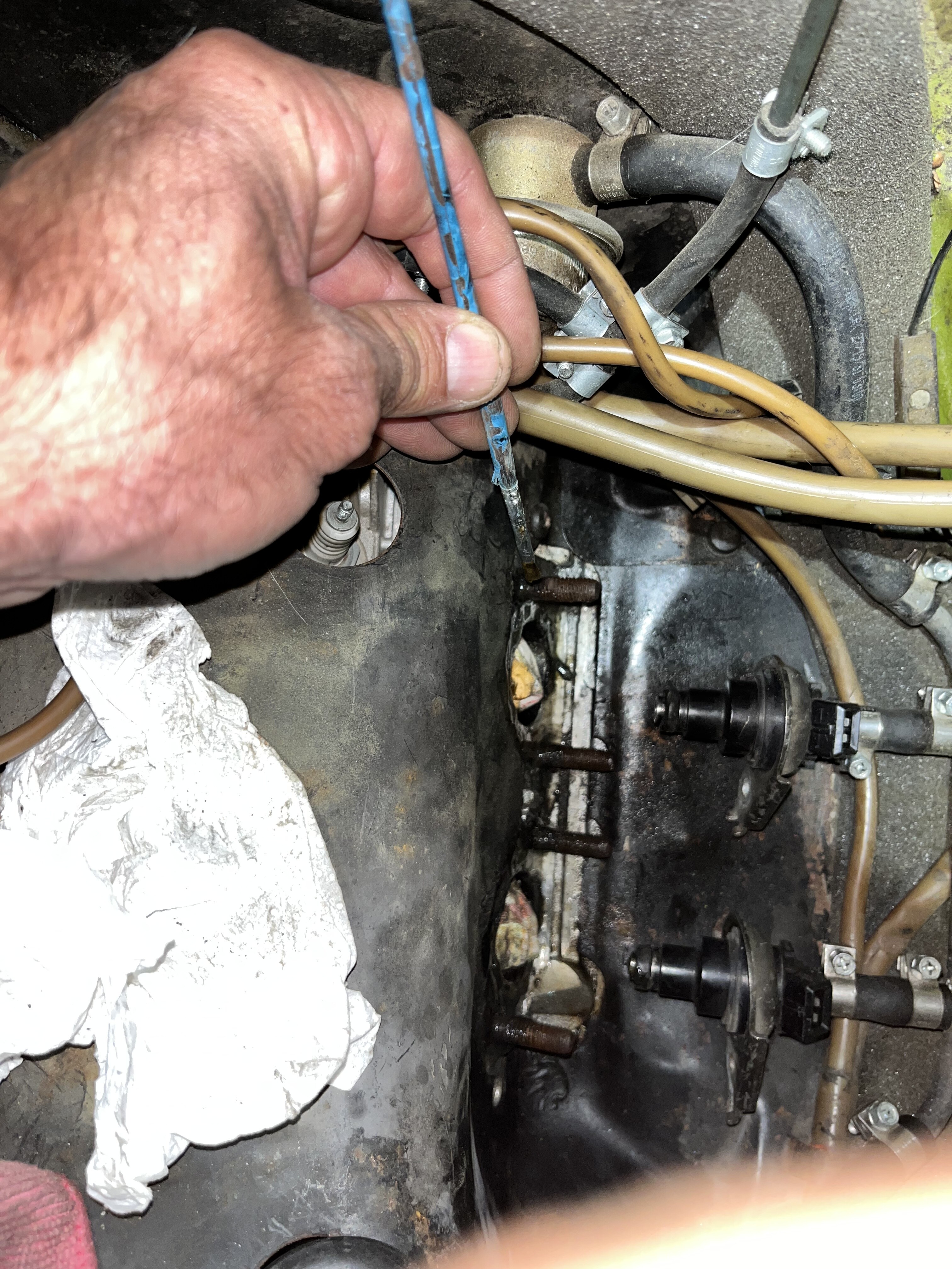

les anciens joints étant collés, la difficulté fut de les enlever : décapeur chimique en protégeant bien l’entrée des cylindres, et attendre 30 min
puis racler avec racloir ou tournevis plat
l’aluminium du moteur etant tendre, risque de rayure… ponçage puis joint silicone avant de mettre le nouveau joint.
besoin d’un aspirateur qui j’ai utilisé le plus possible même si tout était protégé
diluant pour mettre propre

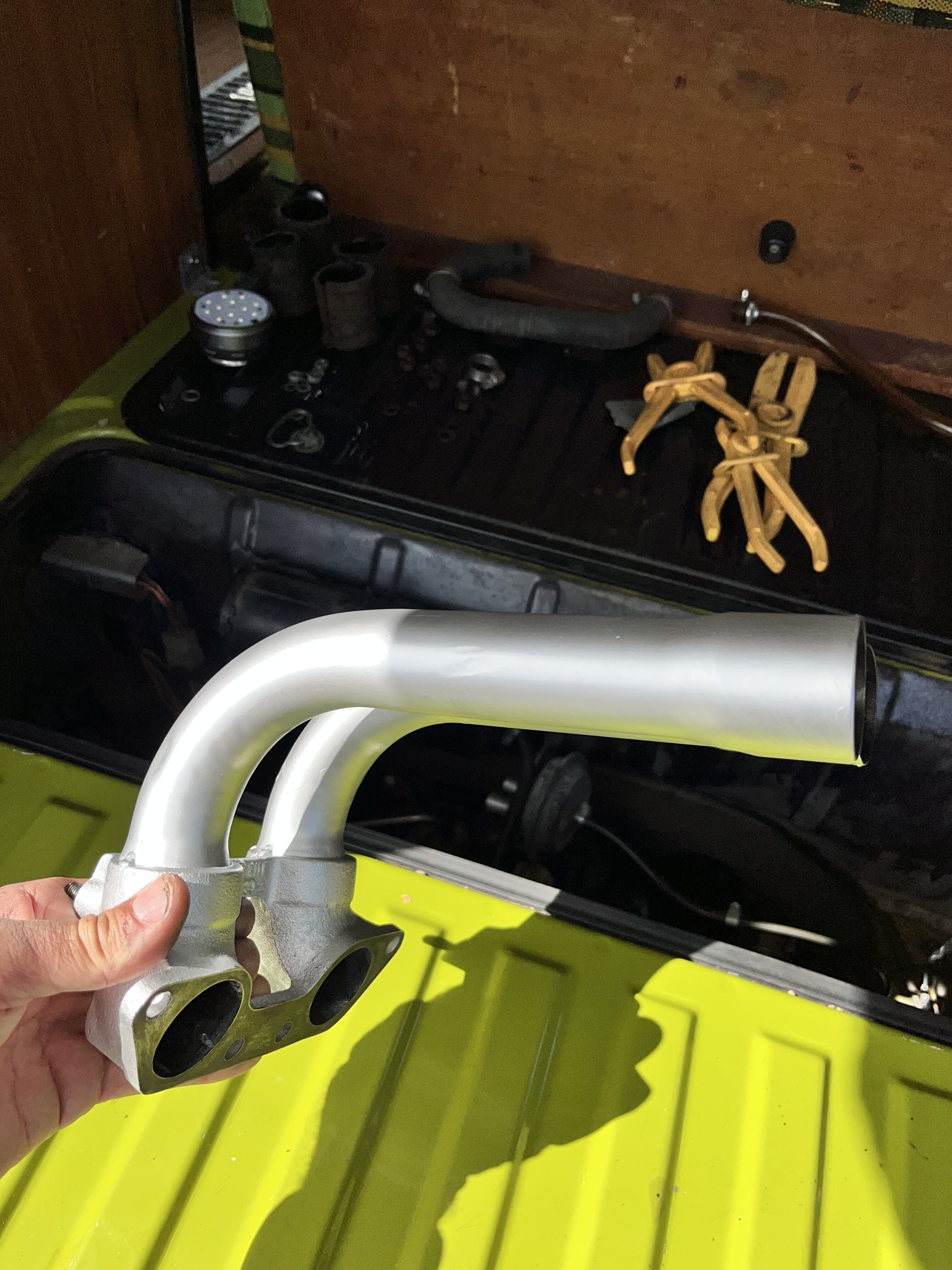

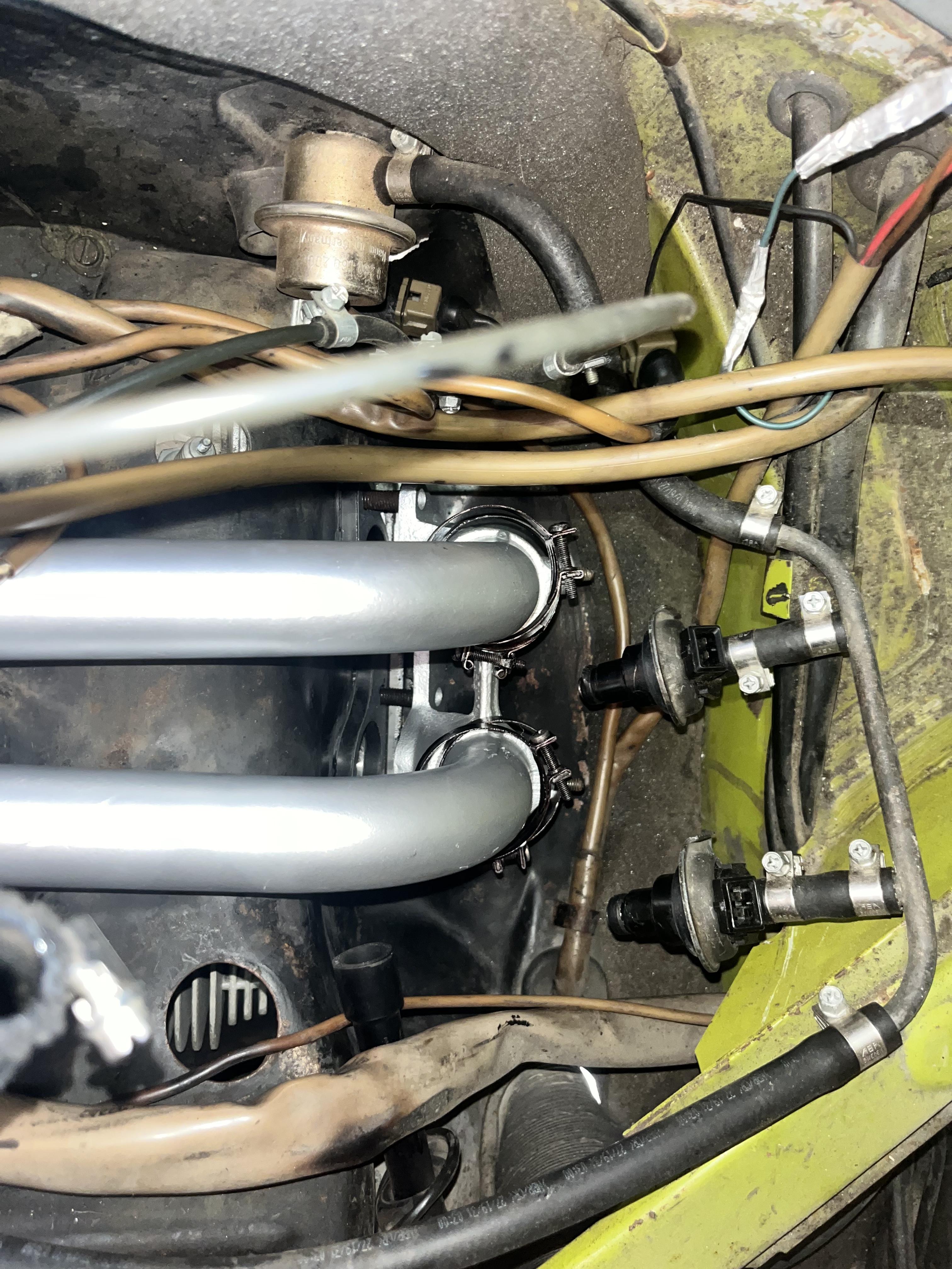

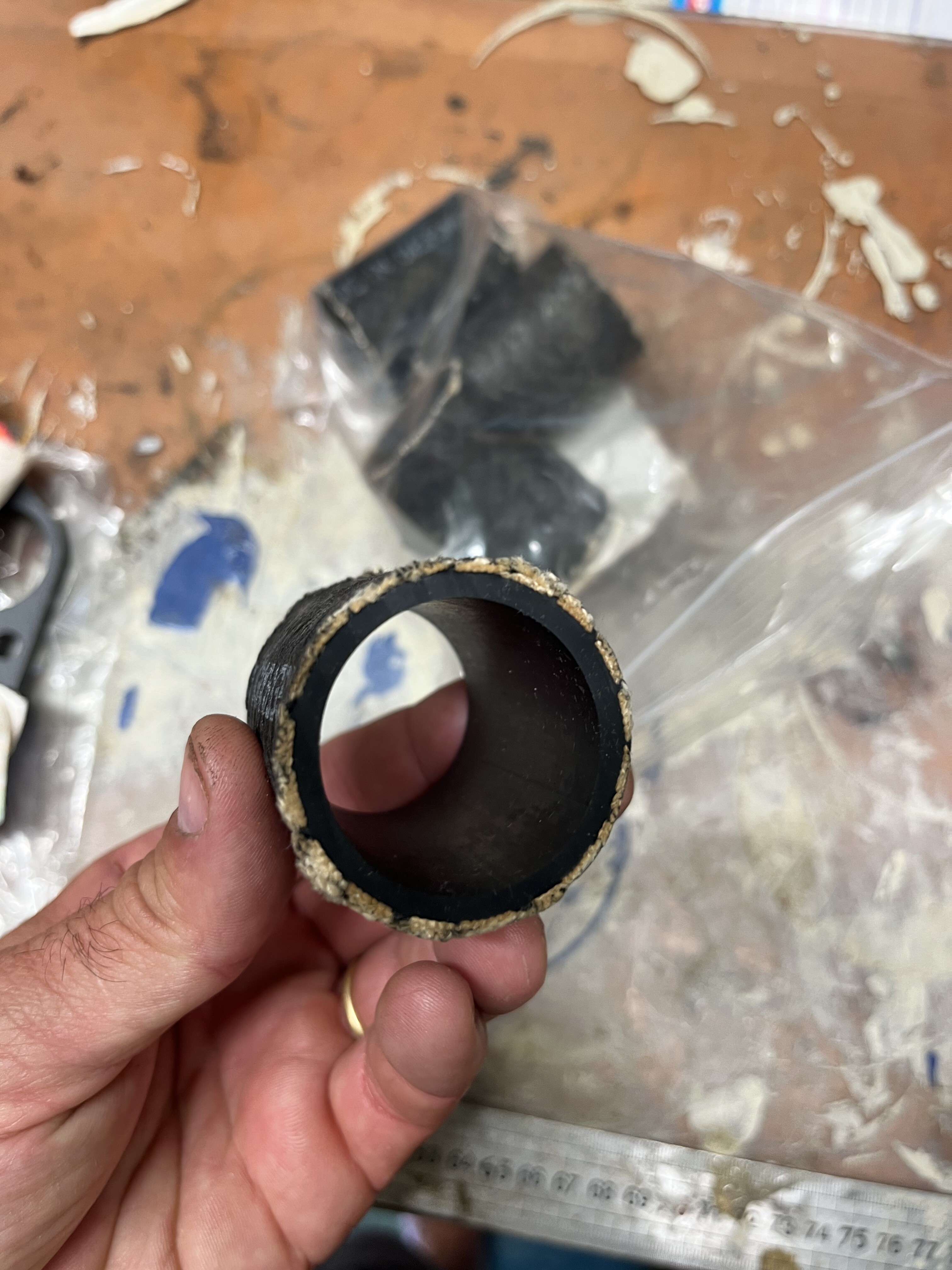

l’astuce pour tout remettre est de mettre les nouveaux manchons déjà sur les pipes avant assemblage…et de comprendre que c’est impossible de retirer les pipes sans faire levier vers le bas au niveau de la jonction avec le collecteur, il faut donc couper les manchons (les 4 qui s’emboîtent dans le collecteur) au cutter et cela permet d’avoir de la manœuvre car en retirant les 4 boulons, rien ne bougeait.
l’objectif etant que les injecteurs soient moins soumis a la chaleur car plus reculés : le résultat est là je trouve que le ralenti est plus facile à régler, la puissance bonne

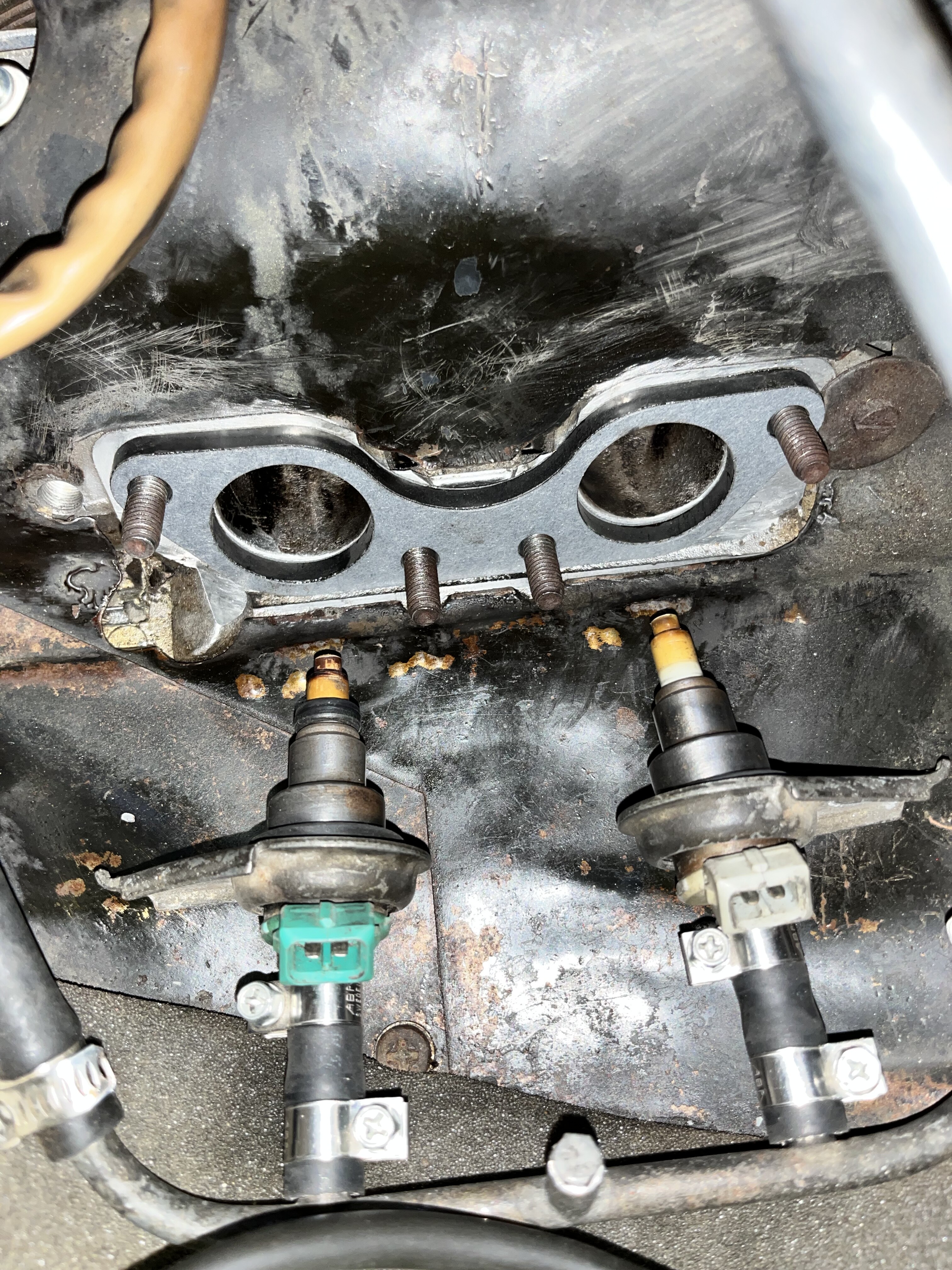

voilà le vieux joint enlevé très difficile à retirer

Les cales Bakélite empêcherons les pipes de chauffer au contact de la culasse et du coup tes injecteurs resterons froid :+1: ainsi que ton air d’admission!
La grosse différence se fera lors des démarrages à chaud mais aussi une meilleur combustion normalement.

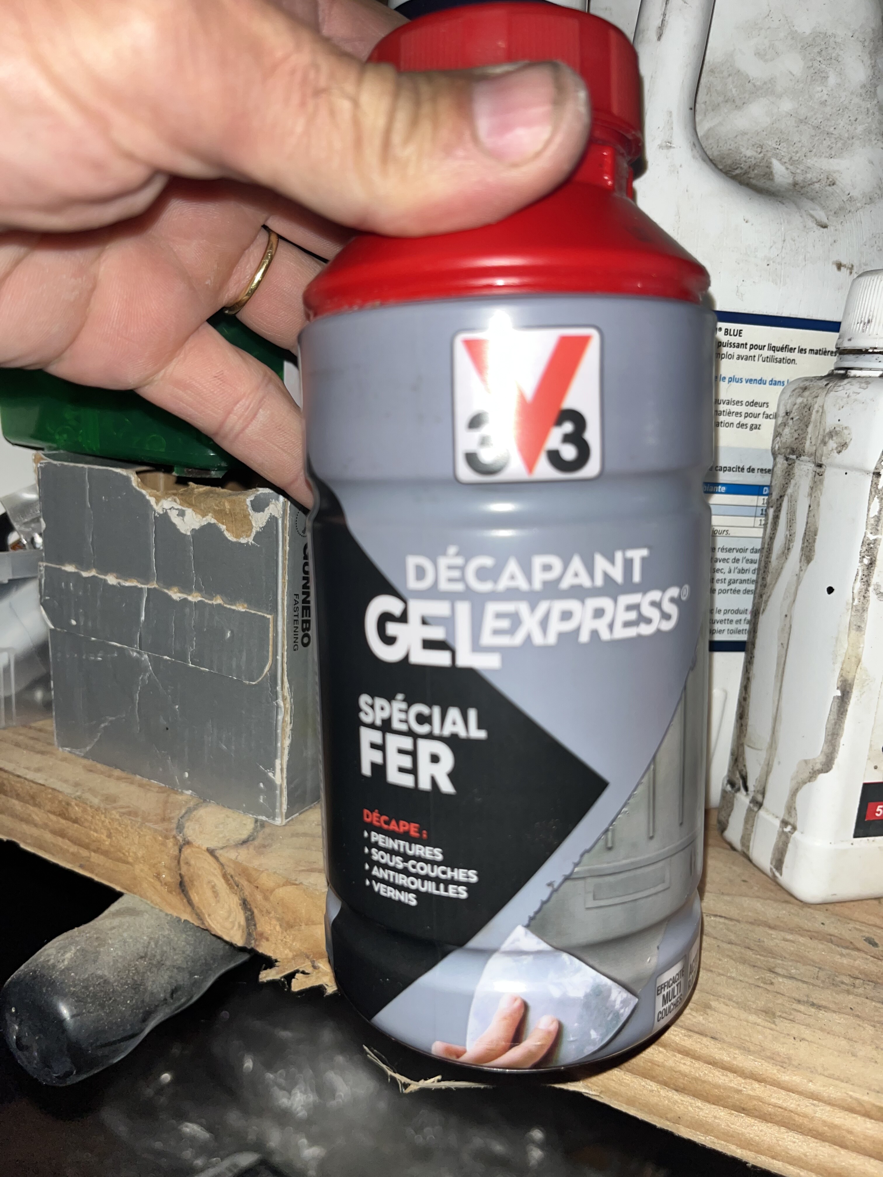

je mets en photo le décapant en gel qui coule pas…

Une admission bien faite se monte sans patte a joint. Un moteur d’origine n en a jamais eu
Tu sembles avoir passer du temps a tout nettoyer, faire propre.dommage d avoir détruit ton travail de cette manière.
Bonne remarque, je me suis posé cette question évidemment avant le remontage et ai appelé deux amis mécano de haute volée : les deux m’ont dit de mettre une petite couche légère de colle silicone sans hésitation :
car des microrayures ont été faites sur la base en alu et le risque est plus grand de laisser un risque de fuite d’air et de perte de puissance.
rien d’anormal donc d’accompagner le travail par cette petite touche de silicone.
je n’ai donc rien détruit du tout,:slightly_smiling_face: j’ai fiabilisé encore plus le combi et cela tiendra sûrement 10 ans…
