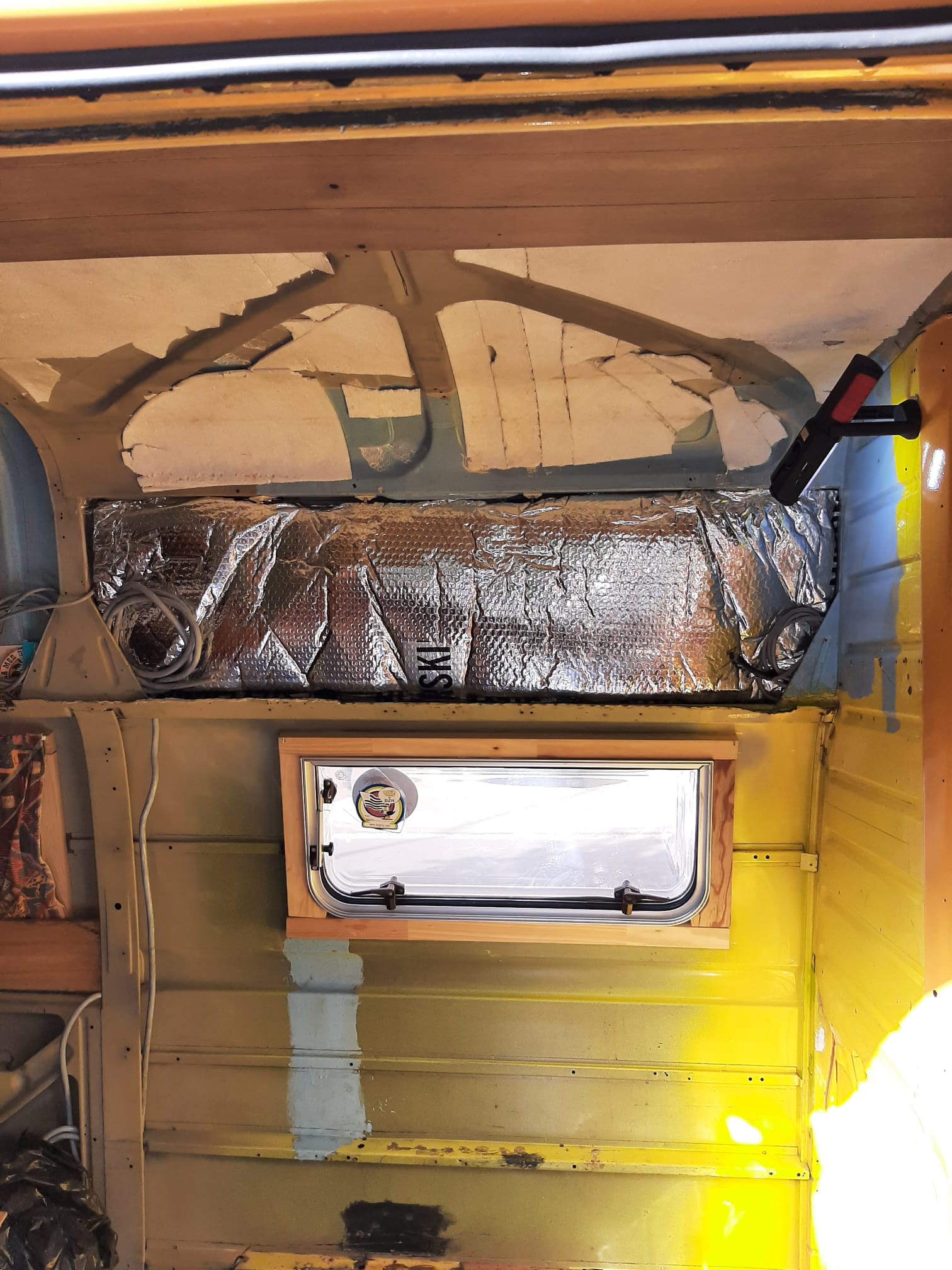

un peu ici lors de la mise en place ![]()

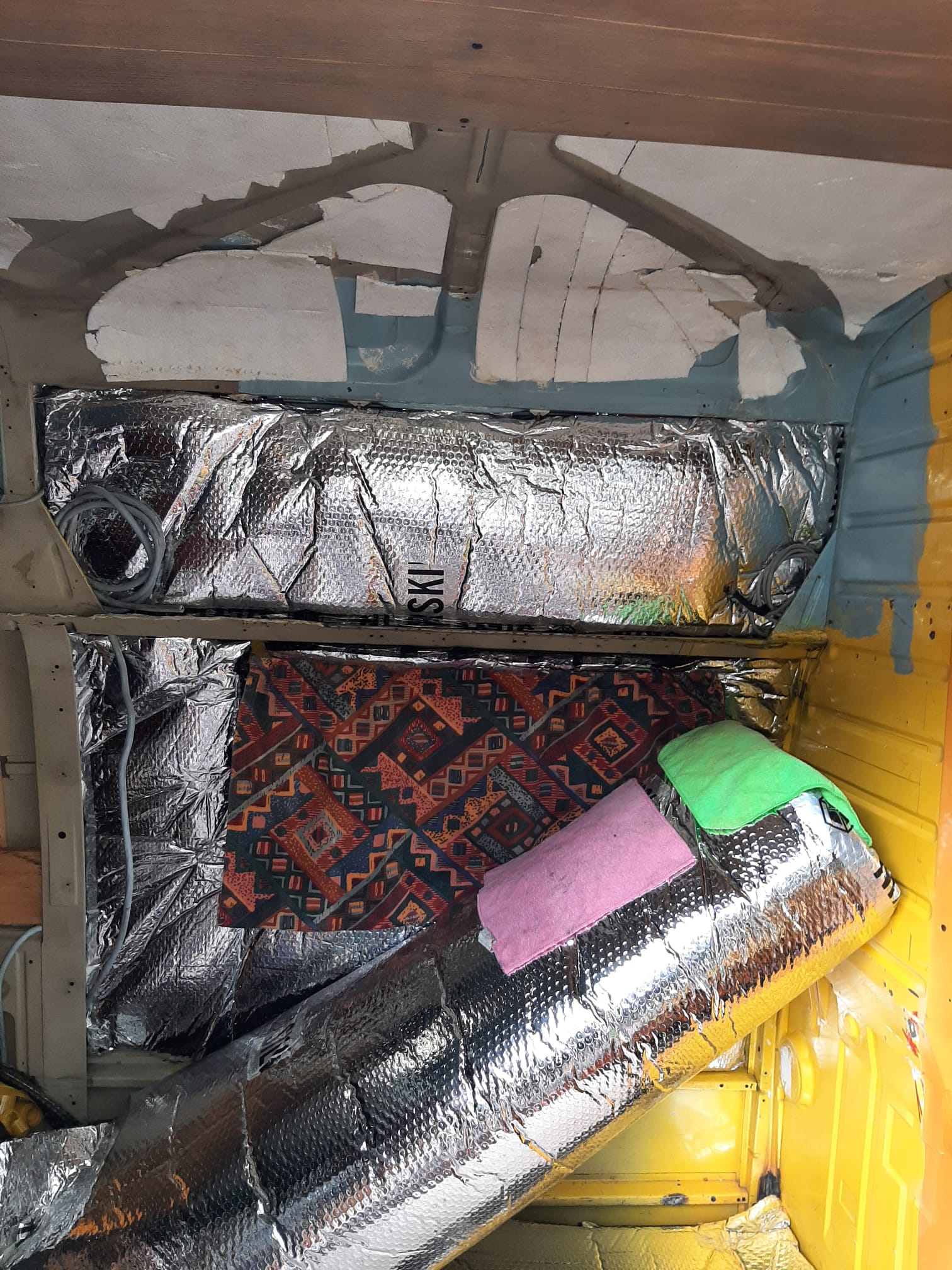

J’ai collé un isolant mince à bulle, type porte de garage (pour avoir une base stable et un minimum d’épaisseur! C’est pas le top du top mais au plafond je voyais pas trop quoi mettre d’autres ?)
Cet isolant recouvert d’un skai blanc!
Pas de condensation! Maintient la fraîcheur ou pas de pointé de Chaleur quand le soleil tape sur le toit! Garde la chaleur avec le chauffage (toit fermé sinon avec la toile c’est mort)
Collé avec de la colle tube pu ! Car la Néoprène ne tient pas la chaleur! Et en plein pour éviter les poches d’air!
Ça fait plus de 15ans que c’est posé et ça bouge pas!
Alors que le skai pose avec de la Néoprène sur le plafond de la cabine se décolle ![]()
