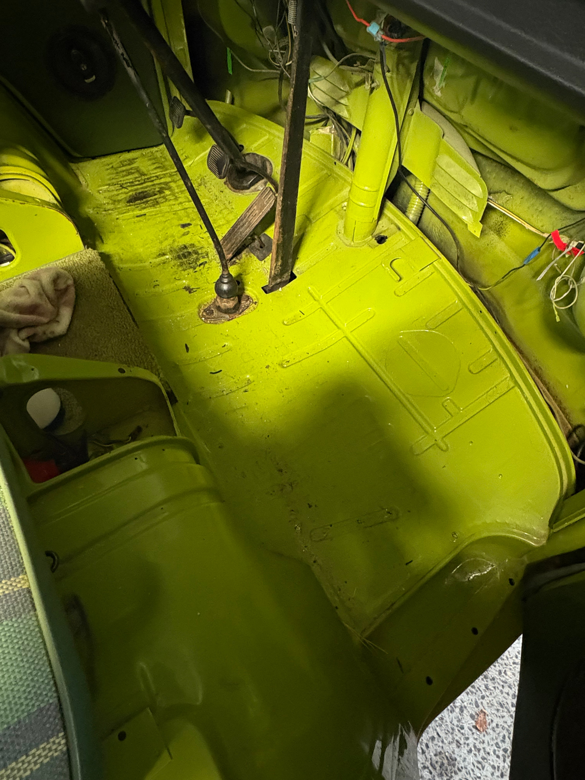

J’attaque l’isolation de mon combi T2
je pensais faire cette séquence sur les portes (latérales):
Rustol antirouille
cire corps creux
liège projeté
laine
sur le sol: plaques de goudron ou armaflex?
qu’en pensez-vous ?
actuellement y a presque rien
merci

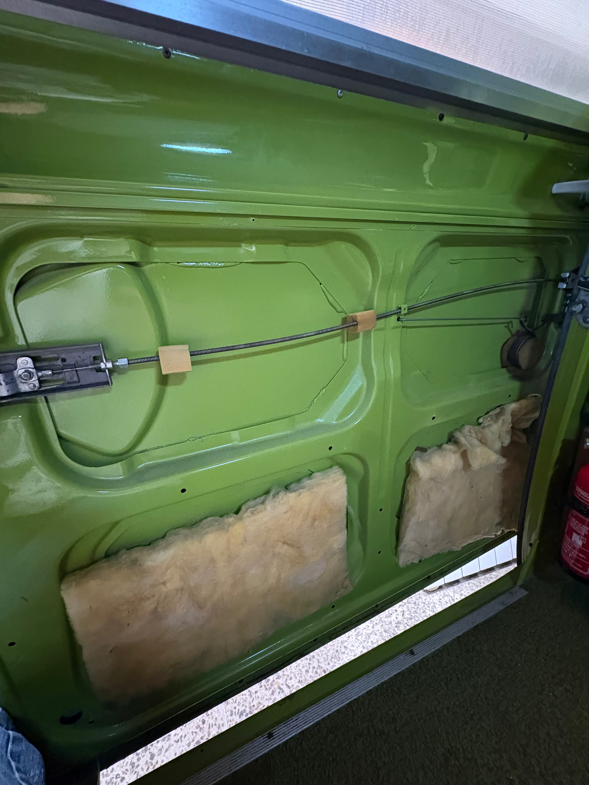

Quand on voit comment est faite une porte, est-ce qu’on peut réellement éviter un pont thermique ? Sur la photo, la partie en croix au centre de la porte latérale a l’air d’être contre la tôle extérieure. On dirait qu’il n’y a pas d’espace entre les deux.
Je vais donner mon avis parce que j’aime bien donner mon avis. J’ai dépensé des sous et de l’énergie dans de l’isolation, laine de chanvre, armaflex, et tout ce qu’on peut fourrer dans les coins et recoins du van. Et une fois finit je me suis allongé dans le lit et j’ai regardé a travers les 8 fenêtres le froid rentré :rofl:
Mon conseil investir dans une isolation phonique! car oui on peut améliorer les choses de ce coté la, et après le coté thermique mettre un coup de laine de verre a pas cher et c’est tout, car pas de miracle a attendre, trop peu d’épaisseur d’isolant disponible et trop de surface vitrée pour espérer ressentir la moindre différence.
Un bon chauffage pour l’hiver c’est la bonne solution!
je vais regarder, la croix ne dois pas être collée ?
oui tu as raison pas de risque majeur de pont thermique dans les portes.

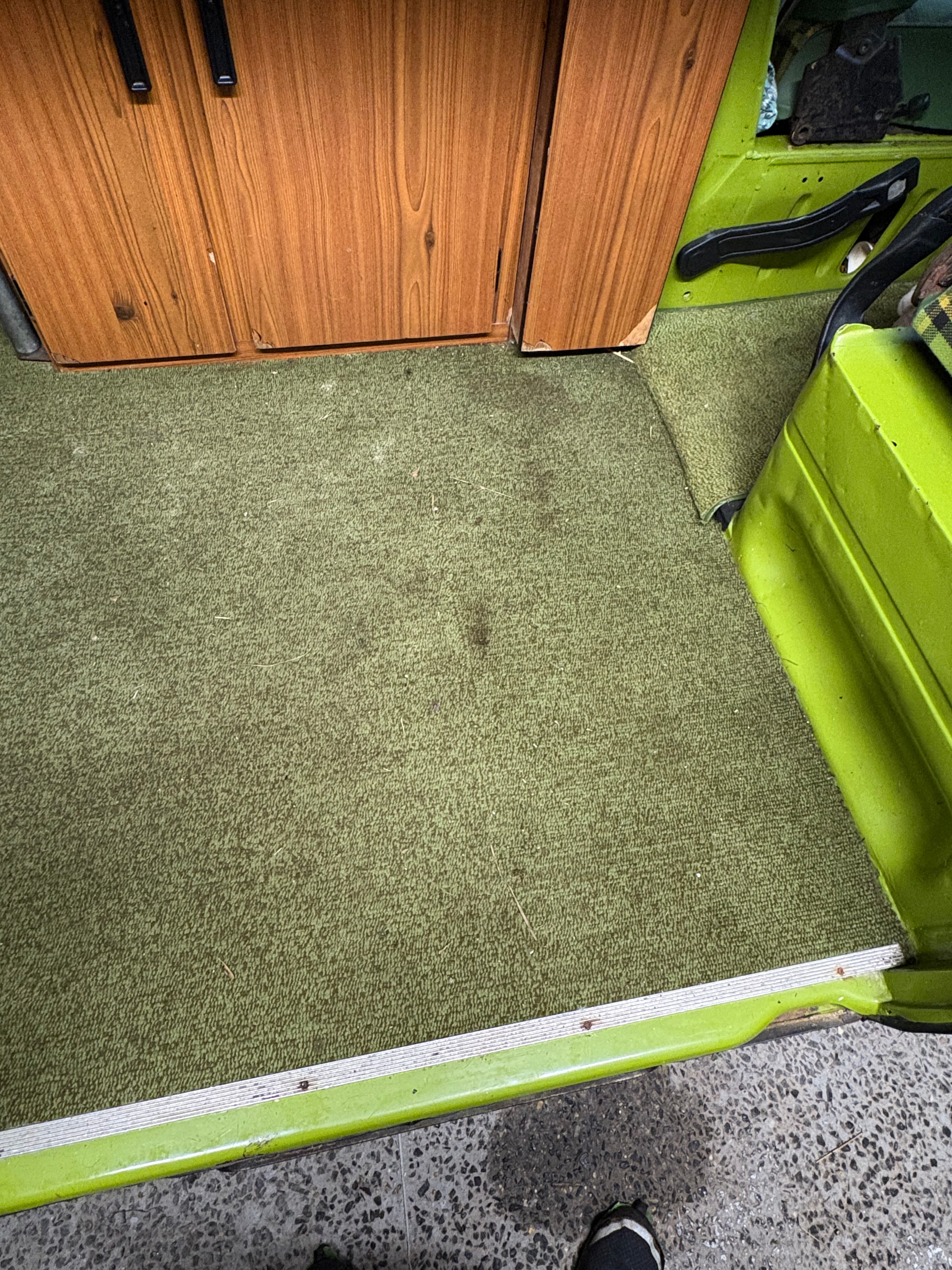

je vais voir pour en mettre sous la moquette (vieux isorel) au niveau de la face avant et dans les portes.

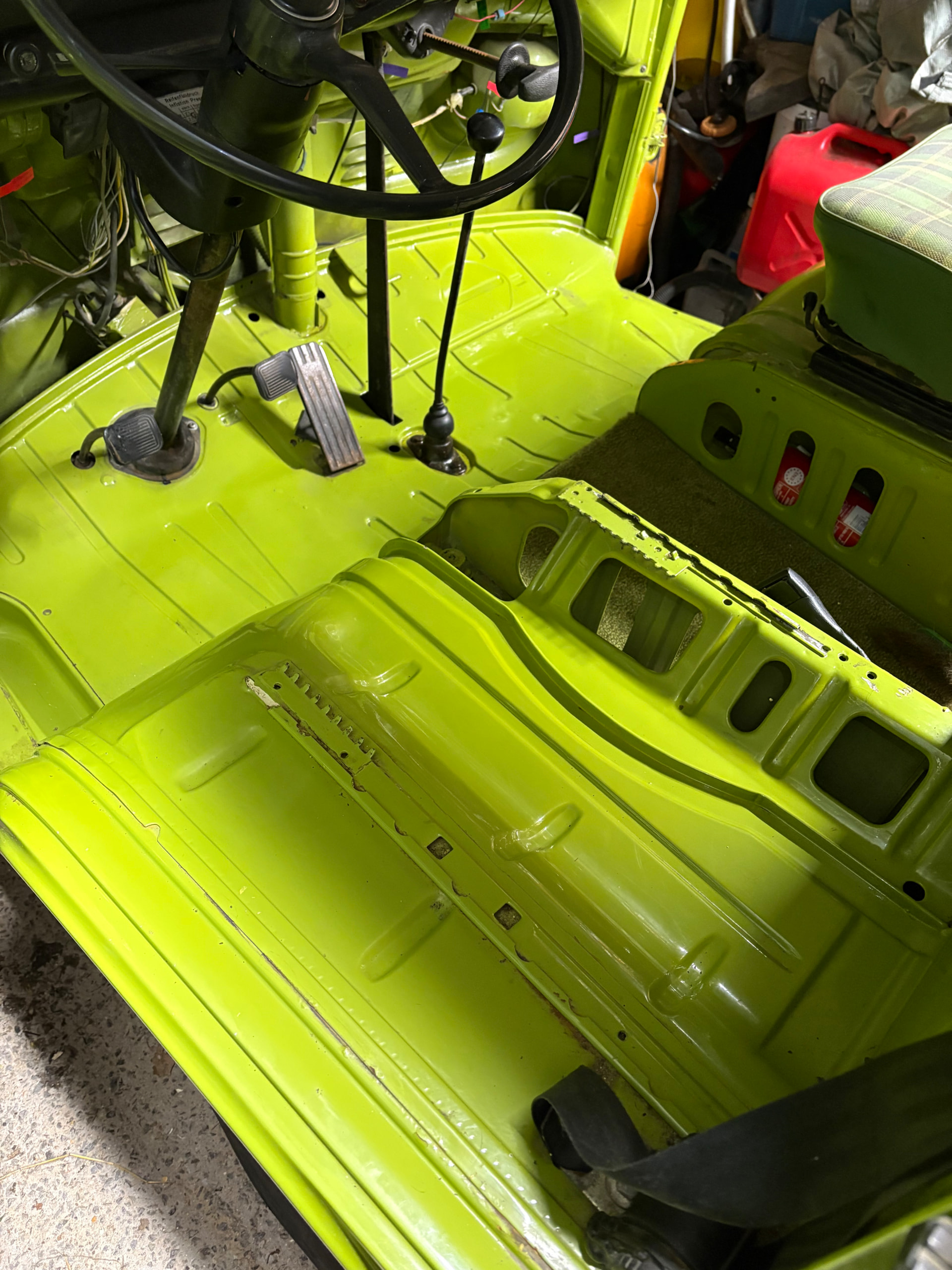

Salut Bruno, sur le sol tu mets quoi?
Pour les sols, j’ai gardé l’origine. les parois et plafond, laine de verre d’origine remplacée par laine de chanvre, cela améliore un peu le phonique et le thermique. Il y a tellement de vitres sur le combi, cela ne sert pas à grand chose de mettre une fortune sur du butyl ou des plaque de liège ou du projeté. La corrosion se développe si les tôles ne respirent pas. Si tu n’as pas une activité de ouf l’hiver avec le combi, à quoi bon ? j’ai un copain qui a collé du liège sur tout le plafond de son combi avec de la bonne néoprène :confused: c’est à pleurer ! Si tu prends un pet en tolerie sur une tôle recouverte de butyl, de liège projeté, tu fais comment ? du décapes tout pour intervenir ? soudage, découpage , débosselage ? bref, chacun fait bien comme il l’entend mais je ne crois pas que cela soit une plus value sur le véhicule :wink:
