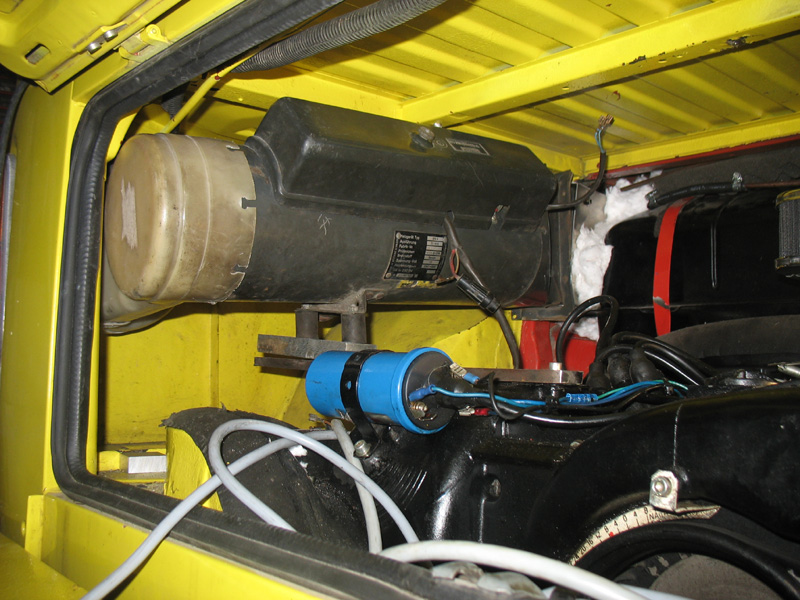

Je viens de tester mon Bn 4 sur établi et il marche au poil …
Je vais passer a la mise en place sur (dans) le combi et j’aurais voulu avoir des photos si possible pour le support du chauffage le combi est de 74 et il me semble qu’i faut un support qui le releve d’environ une 12 ene de cm…

J’ai exactement le même Il a commencer a prendre place
il faut que je fasse ausi la tubulure qui passe dans le logement reservoir
De bon moments a suivre
Si quelqu’un a des photos
Csergio

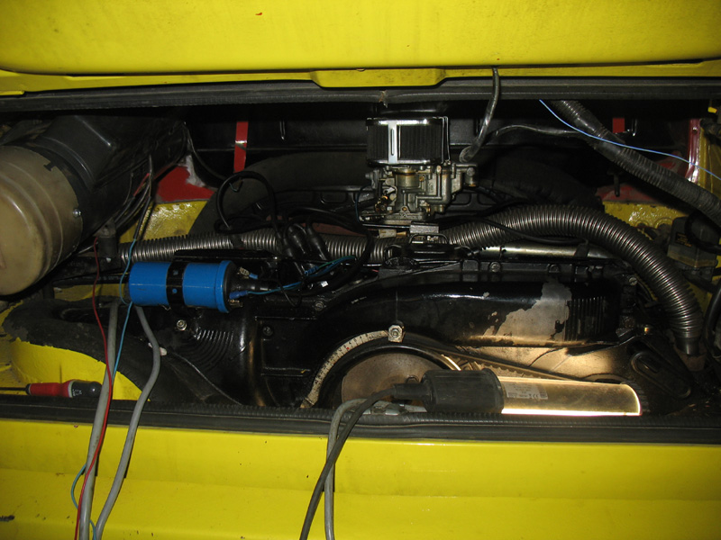

Alle aujourd’hui test sur combi
Ha que du bonheur a viendre

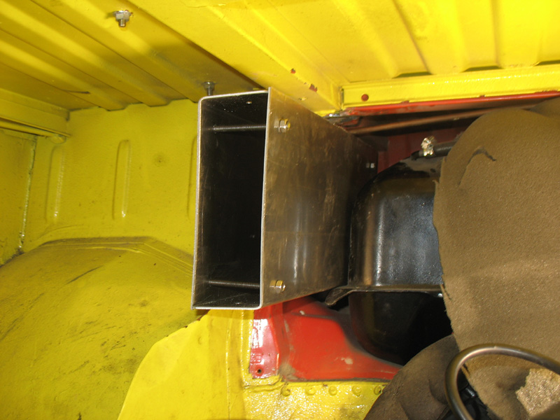

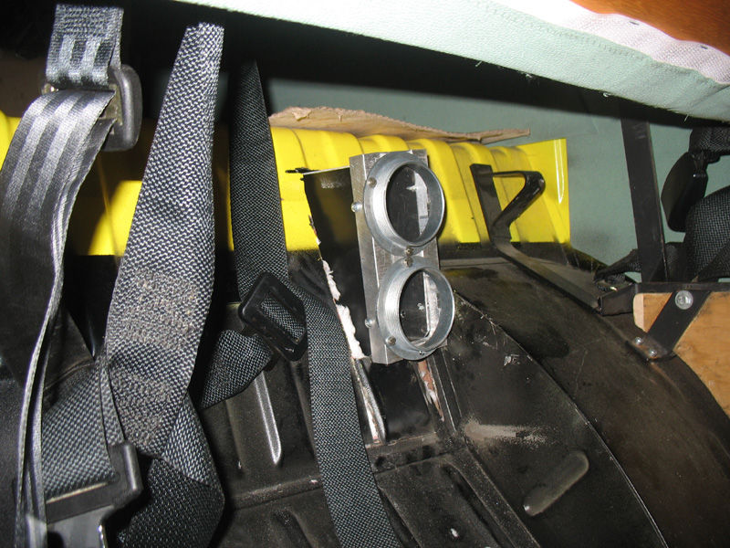

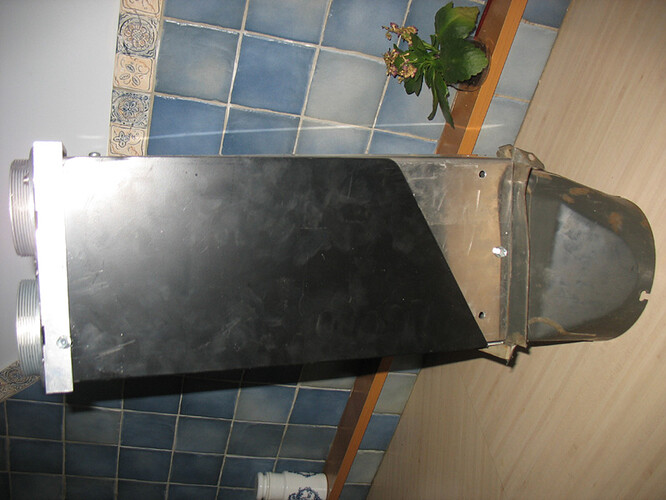

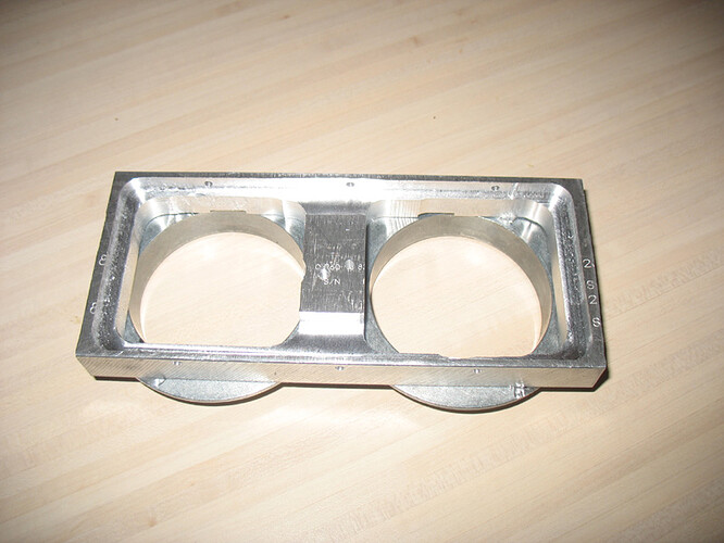

Passage dans habitacle essence

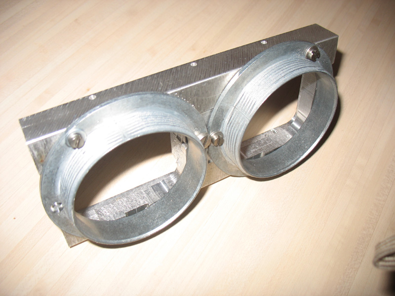

le fameux passage( il a fallu un peut tailler)

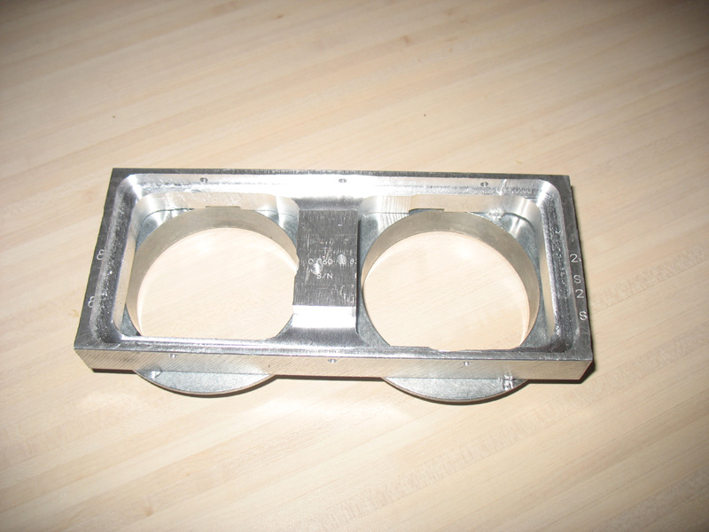

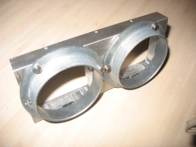

palque de sortie(fait maison avec un peut de fraisage)
la sortie( il a fallu AUSSI un peut tailler)

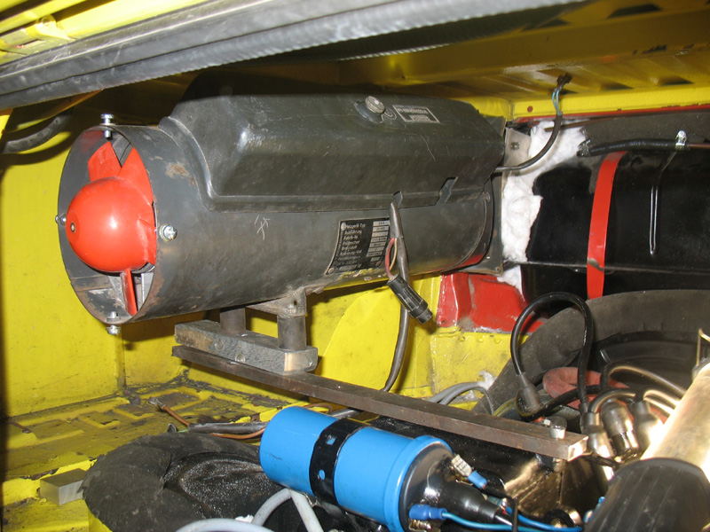

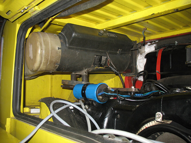

La première version sans le BOn support (hein csergio) :flushed:
CA MARCHE AU POIL

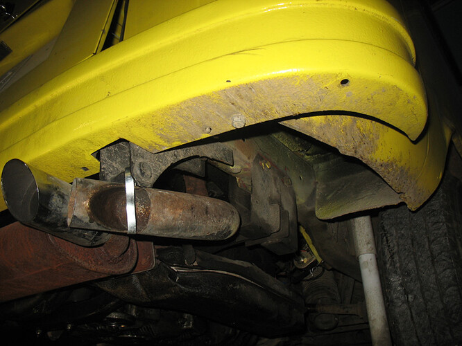

Je suis en train de faire la sortie échappement pas évident car il ne faut pas renvoyer ver l’interieur quoique que ça chaufferais plus vite (non je plaisante) ,je met des photos des la semaine prochaine

Bonsoir
l’échapement
C’est long mais c’est bon
Je l’enmène a l’opposé de l’aspiration pour les positions en statique!!

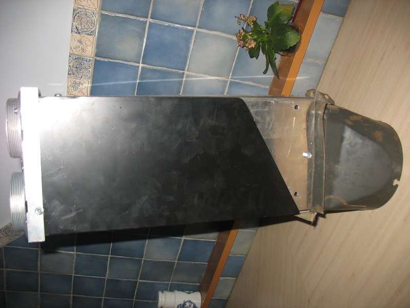

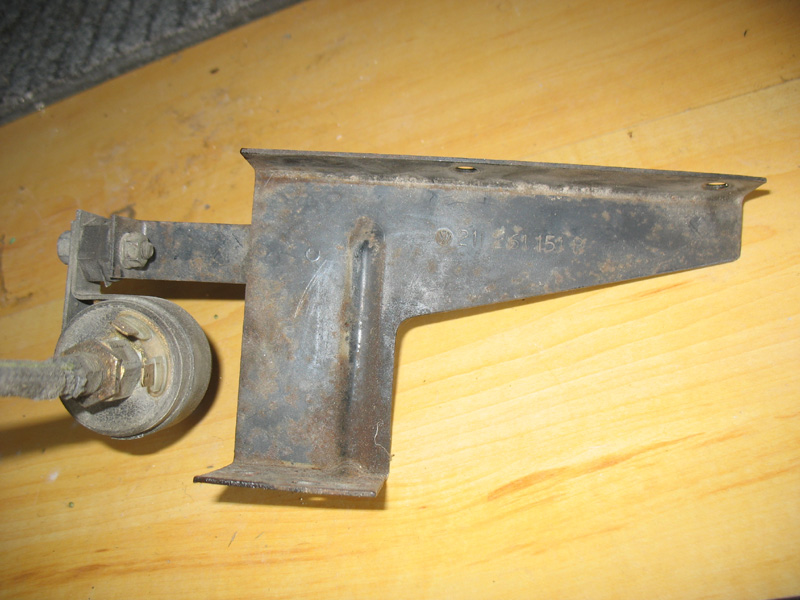

c’est les cotes de la version origine en tole:
:wink:
Bonsoir bonjour
Je le rajoute dans ce post
Je joins les cotes en vrac si besoin de compléments ne pas hésiter
