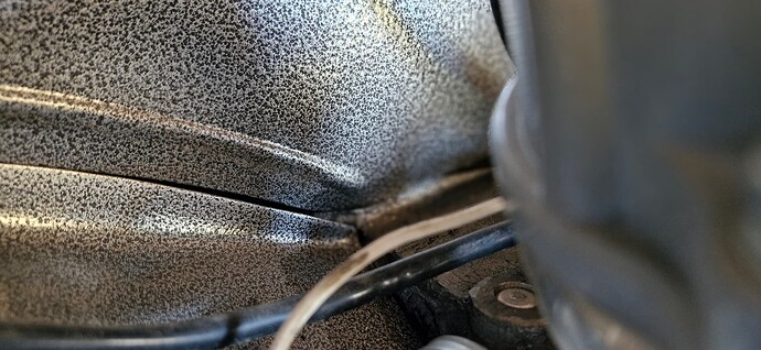

J’ai une fuite qui passe sous la coiffe et descend le long de la sonde de pression.
A cet endroit la je ne vois qu’une possibilité, le radiateur sous la coiffe. Sauf que je ne l’ai plus! J’ai une plaque qui relie juste les conduits interne.
Est ce que vous pensez que je peux y accéder sans sortir le moteur?
En sortant juste le ventilateur? De mémoire il me semble qu’on ne peut pas sortir la coiffe sans sortir le moteur non?
