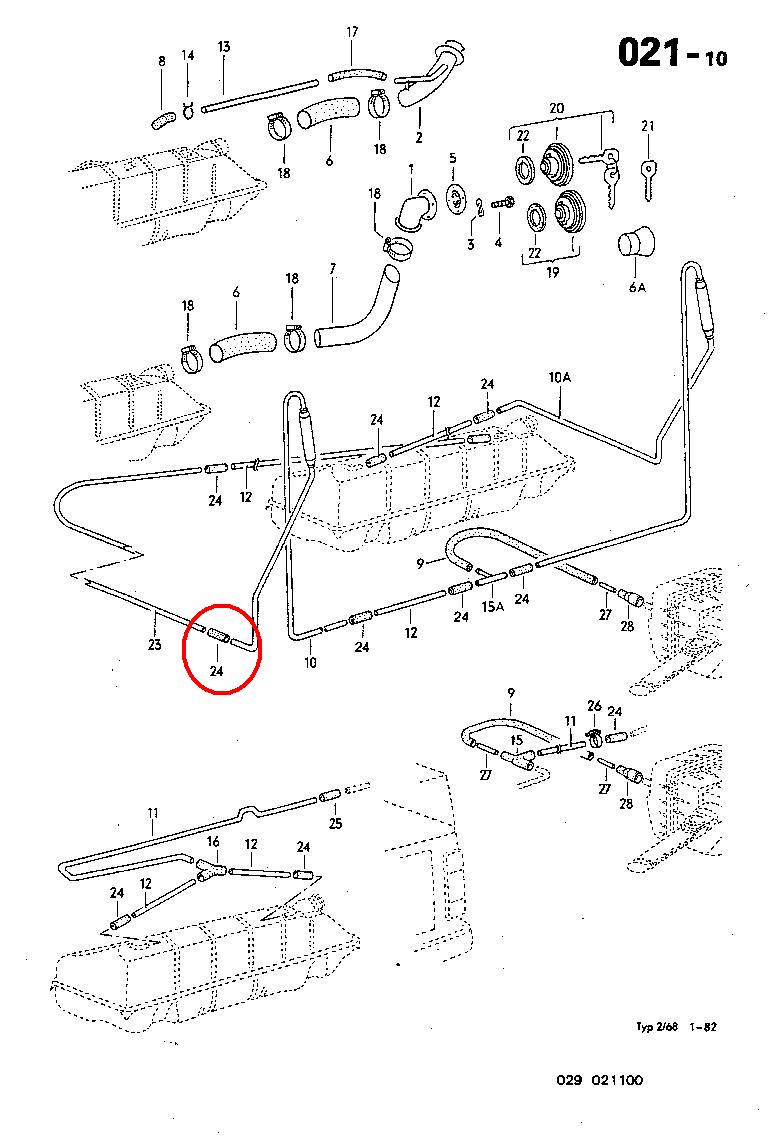

quelques images pour mieux visualiser
Sur la microfiche, la durite est entourée en rouge

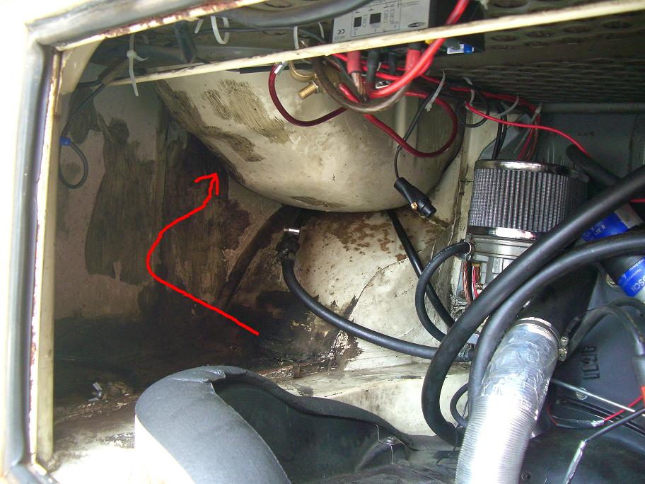

regarder en se contorsionnant suivant la flèche rouge

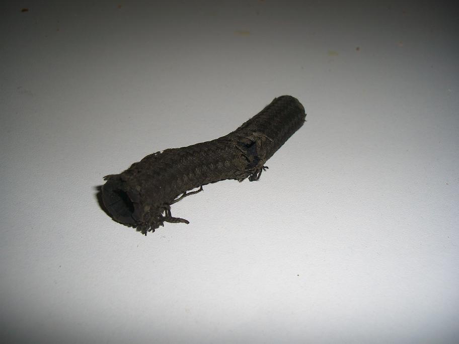

satanée durite !!
La durite percée… un petit trou mais qui provoquait une fuite monstrueuse qui m’a bien fait flipper
