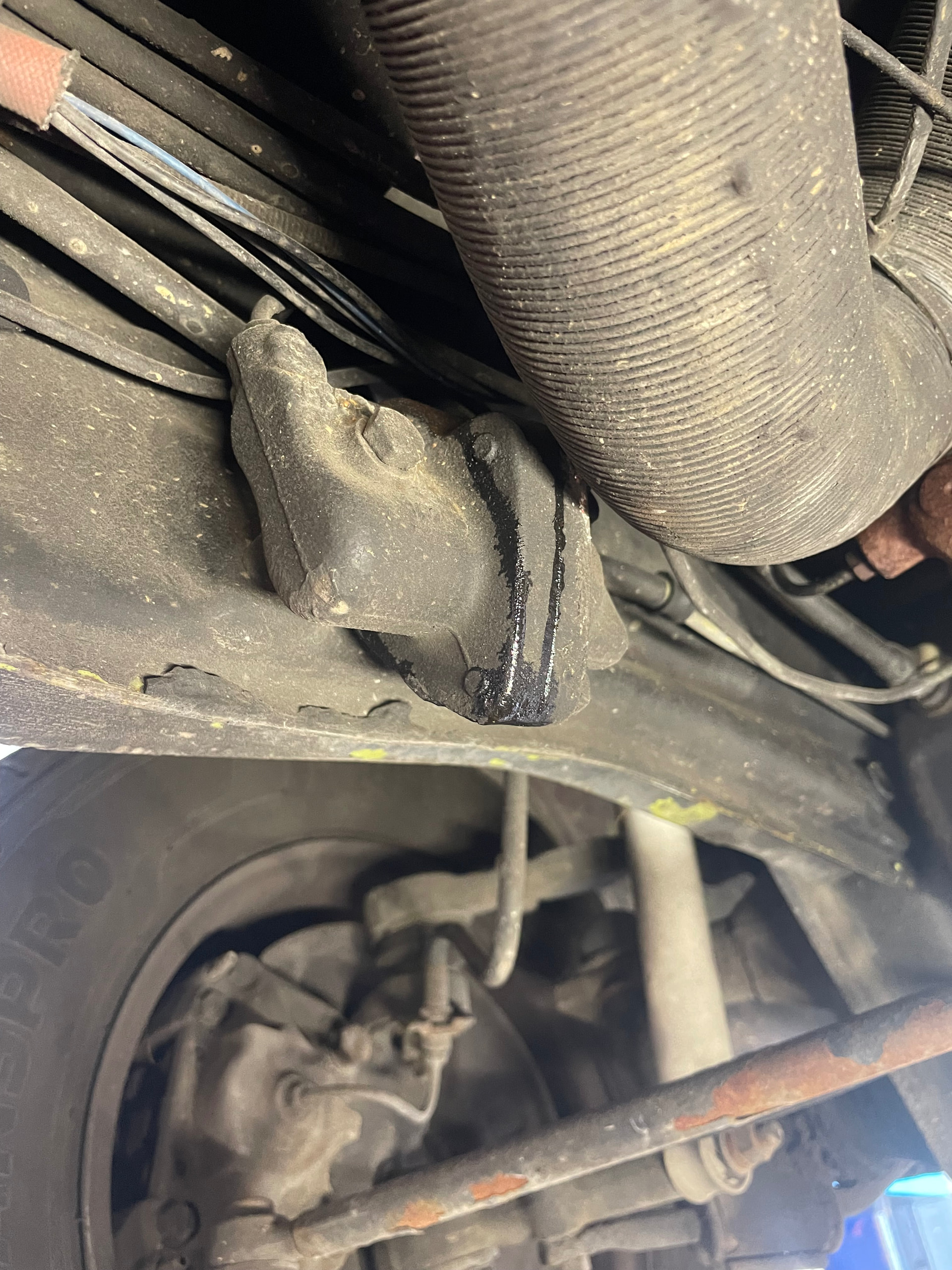

Suite à mon dernier contrôle technique, il apparaît (entre autres) que j’ai une fuite au niveau du compensateur de freinage.
La photo ci-jointe a été prise pendant le contrôle.

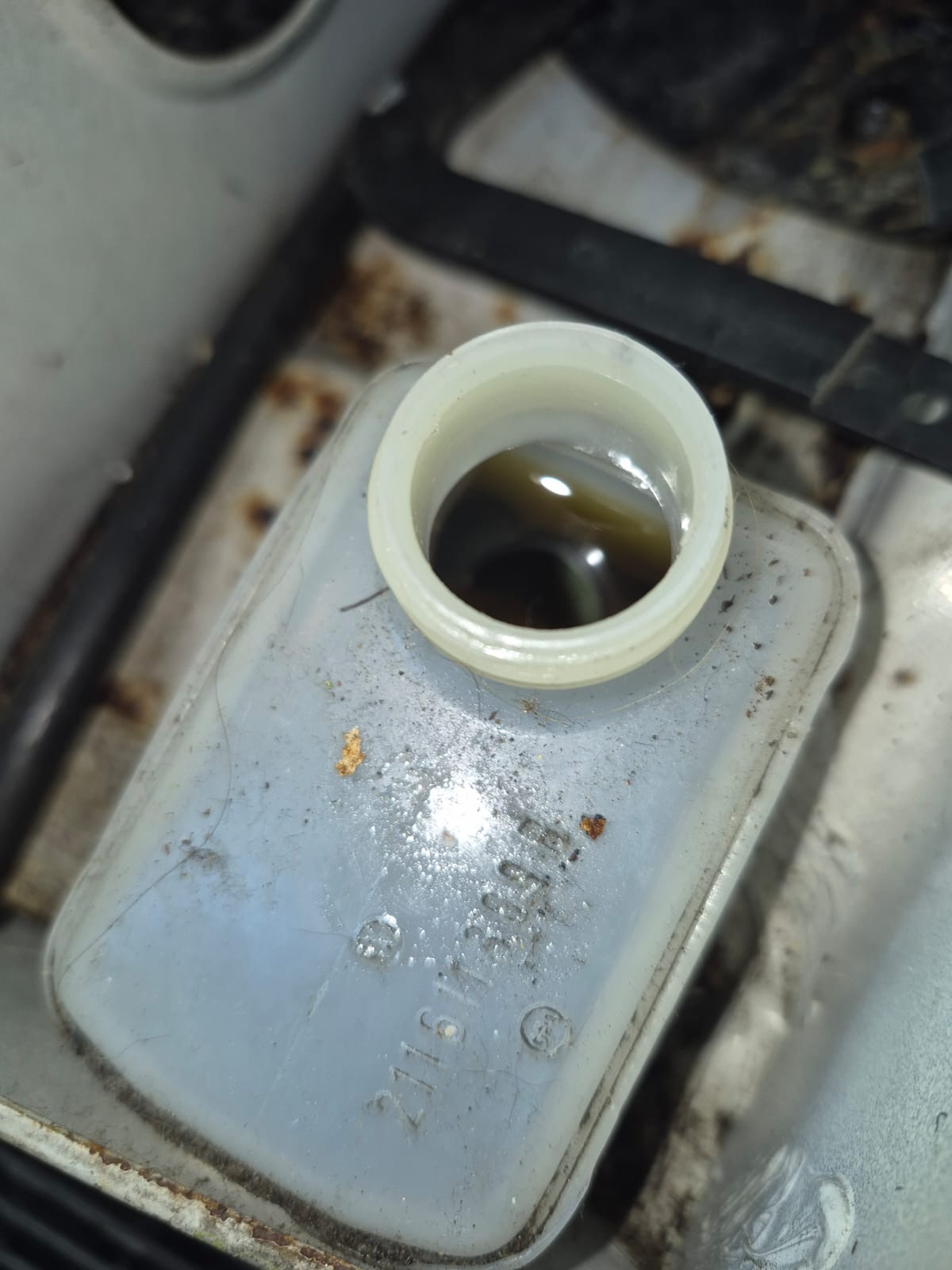

Le freinage est bon, en tout cas je n’avais pas remarqué de changement. Le liquide de frein dans le bocal est presque jusqu’en haut, c’est vrai que je ne pense pas à le contrôler à chaque fois.

Avez-vous déjà eu à remplacer cette pièce ? La fuite pourrait-elle venir d’ailleurs (des tuyaux au dessus?) et apparaître à cet endroit là?
Depuis, j’ai nettoyé la pièce et je vais retourner contrôler pour voir si cela fuit à nouveau.

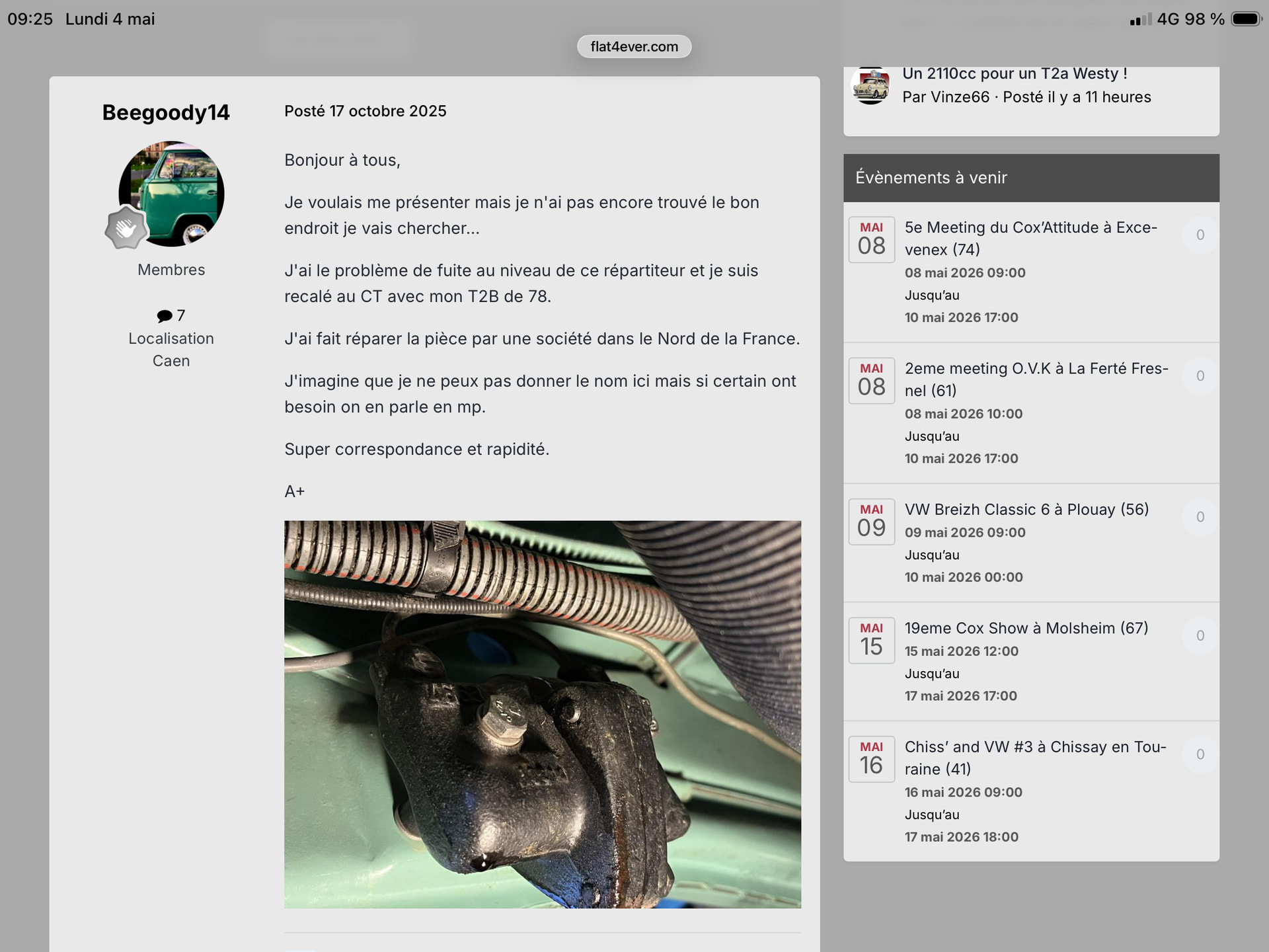

En cherchant un peu j’ai trouvé cette discussion sur Flat4ever, regarde ce gars a réussi à faire reconditionner cette pièce! Je suis pas inscrit sur ce forum mais tu peux essayer de le contacter :blush:
