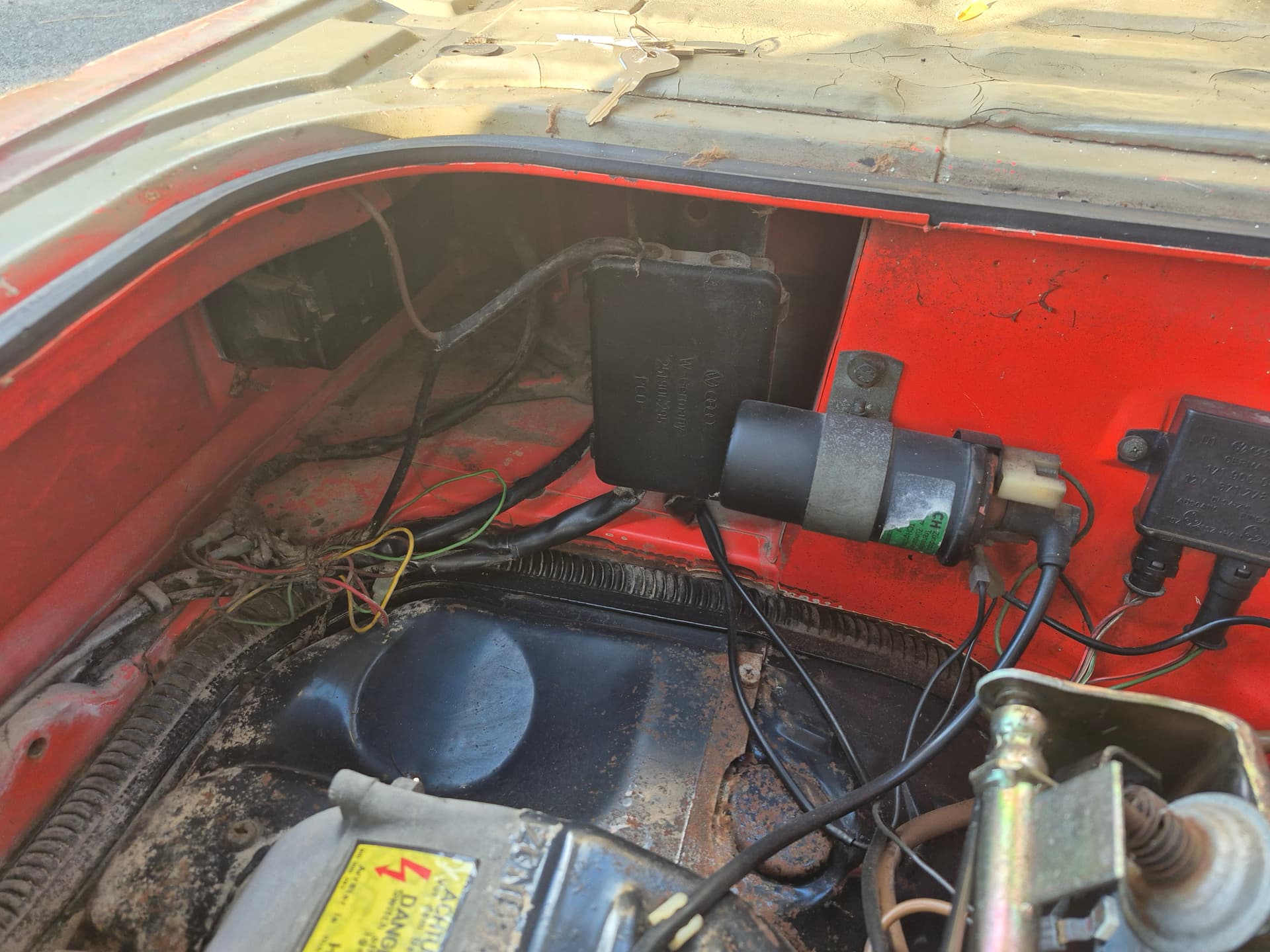

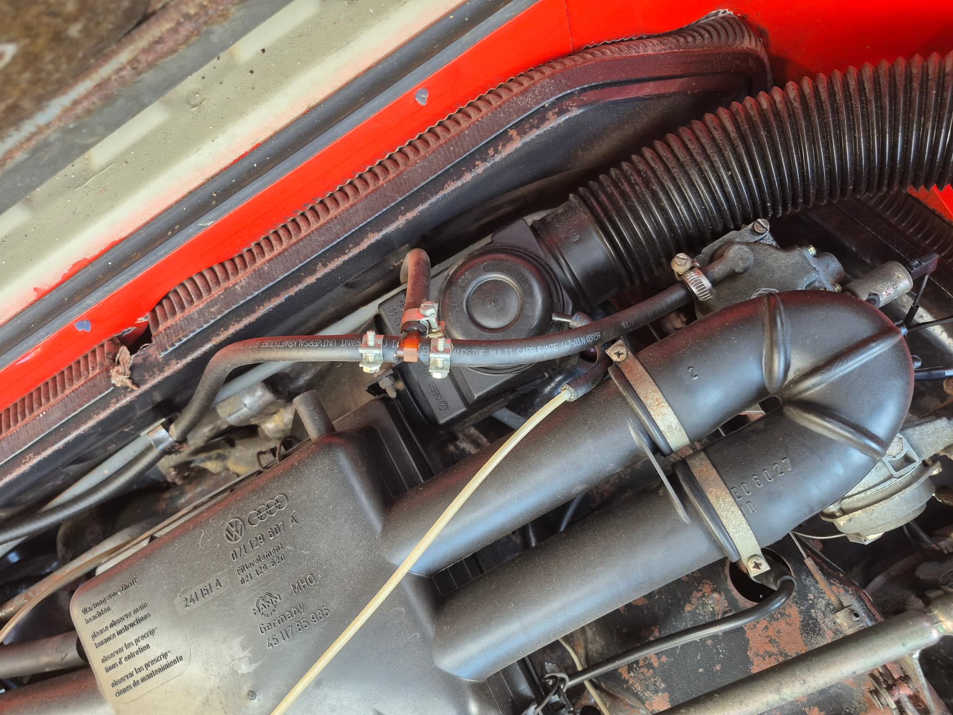

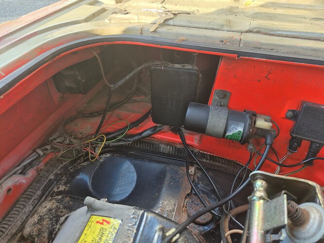

Voici le moteur :

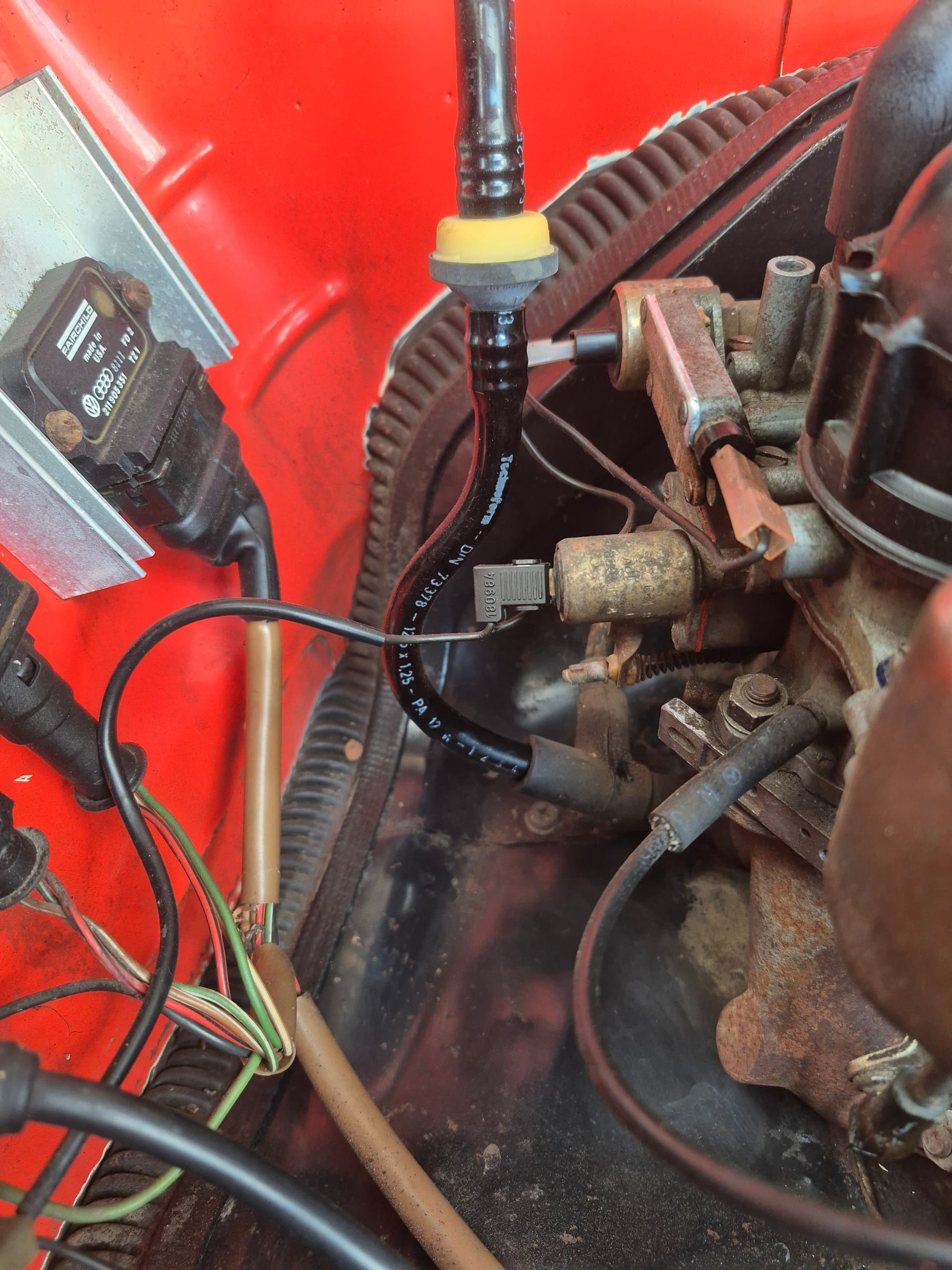

UPDATE : je crois que c’est tout bon, c’était vraiment grossier.
L’espèce de barre dure en forme de S (je crois durite) c’était enlevée de l’embout en forme de T en en caoutchouc. C’est bien ça la durite ? Le moteur ne va pas exploser aha ? Merci pour l’aide et si vous avez une astuce pour pas que ca s’enlève c’est avec plaisir
Normalement elle a un insert caoutchouc pour faire une bonne étanchéité de chaque côté. Possible qu’il soit absent ou mort… pas étonnant sur un véhicule de près de 40 ans.

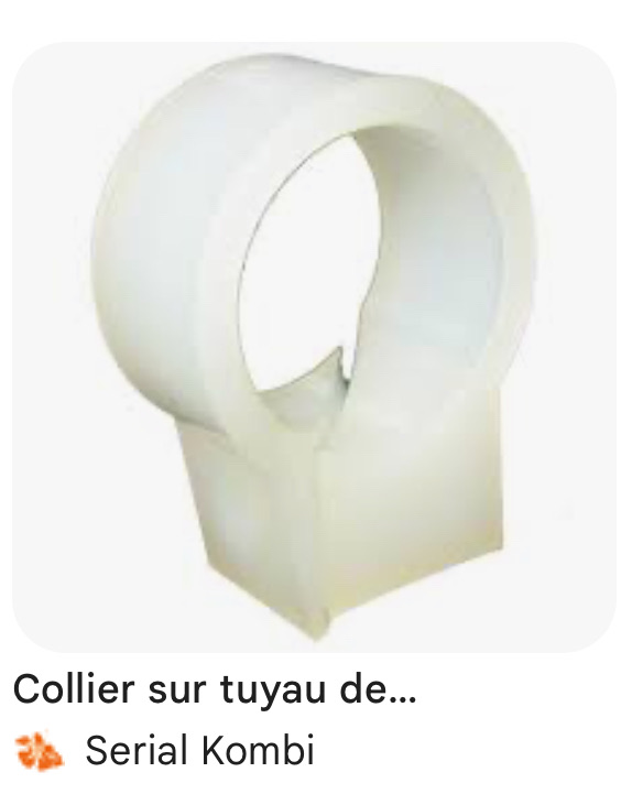

C’est ce type de collier en plastique

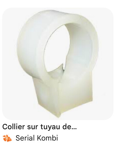

Et le joint que @pierrox mentionne
