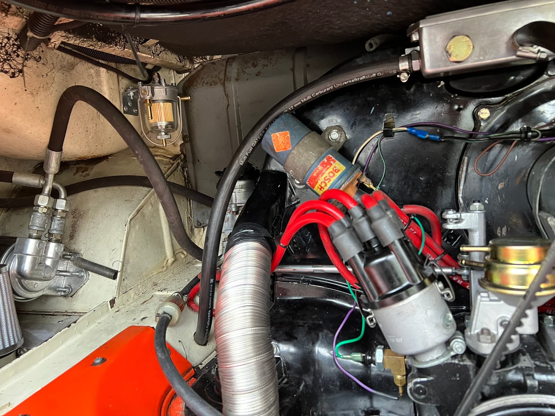

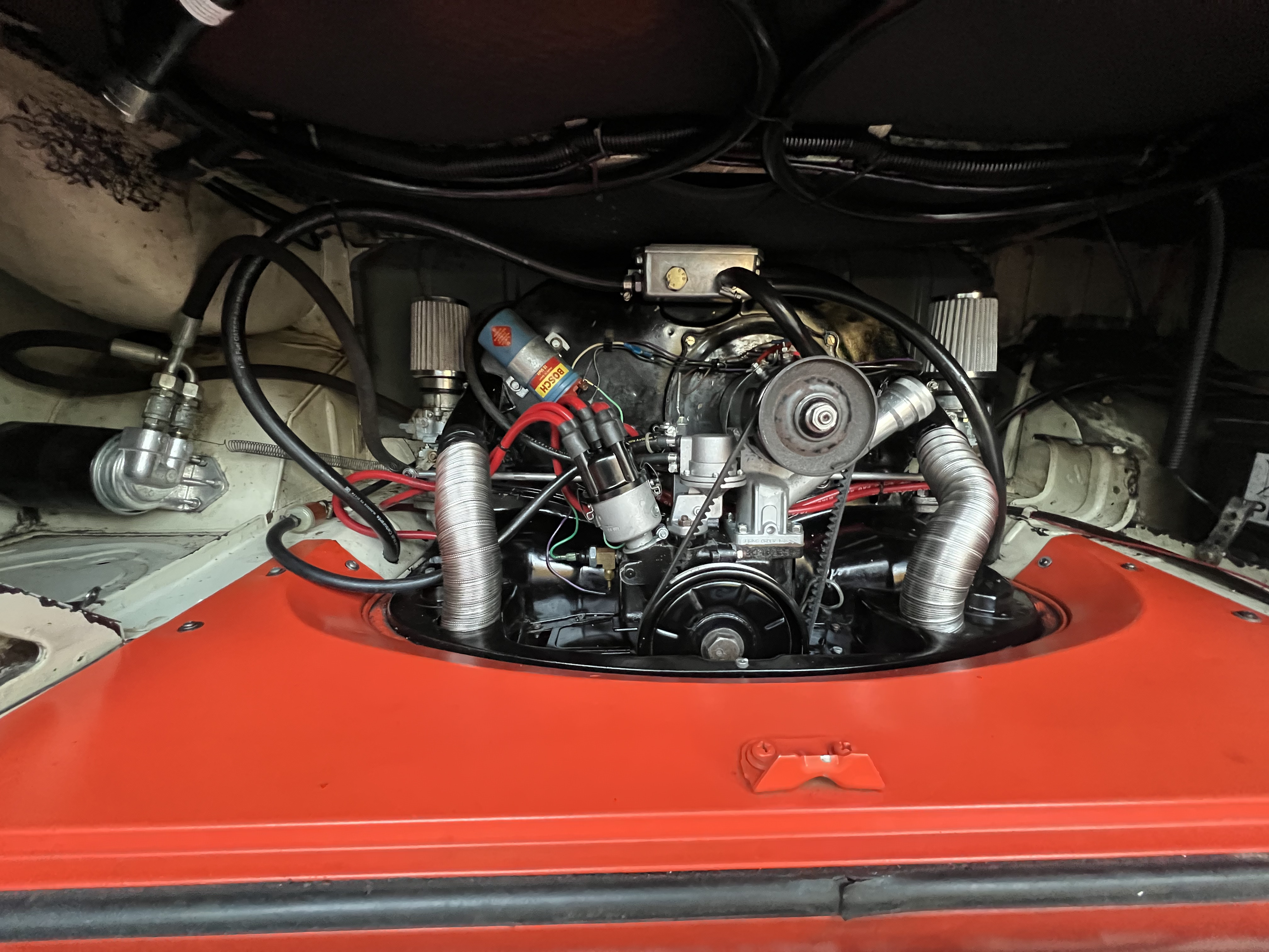

Filtre installé, en attente de la durite pour finaliser le montage.
Voici une petite photo
