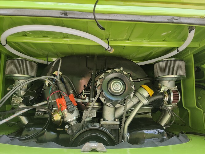

Extincteur Automatique pose en 5 min
Voici pour moi
C’est quoi ce boulot de cochon de filtre sur le reniflard? et Davy te laisse faire ça ? :laughing:

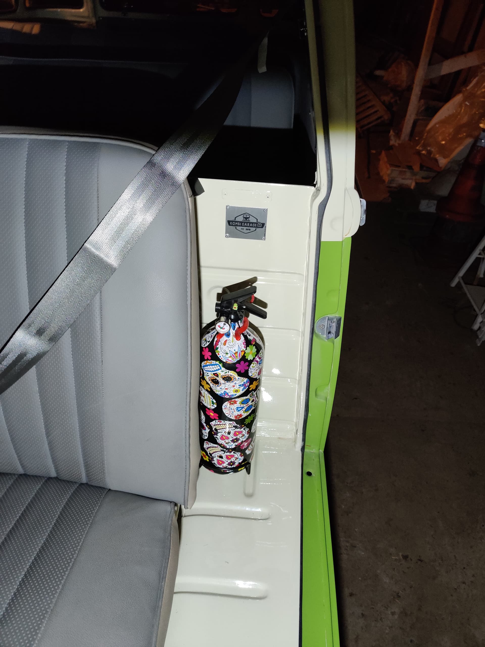

Et ça dans la cabine
Et oui…
Avant il y avait un tuyau qui allait au fond derrière la turbine
Le mieux serait d’avoir un insert sous un des filtres à air et le brancher ainsi. Ça met le carter en dépression et les vapeurs sont brûlées plutôt que balancées dans la baie moteur. Comme à l’origine en fait…

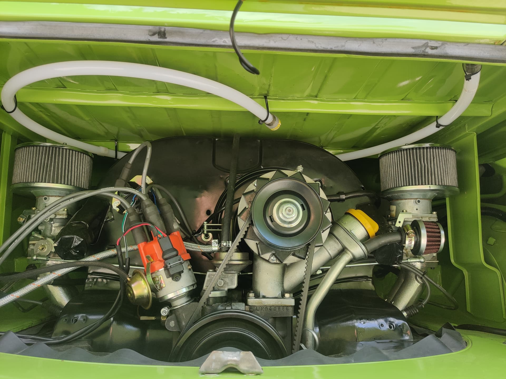

De mémoire il me semble avoir pris un 3m.
Oui, en regardant la photo, vu la largeur du combi, sur 3 longueurs, c’est bien un 3m.
Pour la propreté moteur, tout a été refait à neuf il y 3 ans, et j’aime quand c’est propre, du coup un p’tit coup de chiffon de temps en temps ! :smiley:
3 m aussi👍
