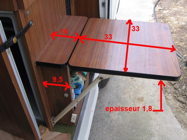

Qu’est ce que tu veut comme dimensions je te fais ça jeudi ou vendredi.

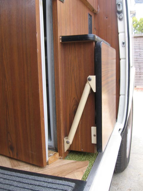

Bonjour Buggyderby
Ce que je souhaite avoir, ce sont les cotes du rangement que vous avez sur le côté du frigo face à la porte latérale, avec la tablette relevable.
image introuvable
Je possède le vérin de soutien de la tablette. J’ai une vague idée de la taille de cet accessoire, mais plus de précisions, entre autre la taille des étagères, pourrait me permettre d’en réaliser une le plus correctement possible.
c’est bon je te mesure ça au plus tôt ! :wink:
Bonsoir Barbassu, voila je t’ai fait les cotes de ma tablette car j’ai l’impression que celle que tu as en photo est plus large.
En définitive la mienne est carrée.
La petite retenue en bas fait 9,5 cm de haut et la largeur du petit meuble est de 28 cm.
Si tu as besoin d’autres renseignements n’hésite pas. :grin:
Merci beaucoup. :smiley:
Ca correspond à ce à quoi je pensais.
Je remarque que tu n’a pas d’étagères intermédiaire contrairement à d’autre.
Si quelqu’un avait les mesures :smiley:
