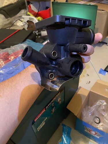

Question pour les pros du T3 à eau… les boulons btr qui tiennent l’assemblage du thermostat veulent pas venir. J’ai pas trop osé forcer de peur que les boulons cassent dans le bloc moteur. Des astuces pour arriver à les enlever sans tout péter ?
On les voit sur les photos ci dessous :
Ça c’est la bête, il fuit au niveau du bloc moteur :
Et ça c’est la pièce neuve, on voit bien que les btr qui boulonnent le truc au bloc passent au travers d’inserts laiton. Ça peut pas être serré tant que ça vu que c’est une pièce plastique…
Tout fini par se gripper : la vis dans la culasse, mais aussi la vis dans la douille (si si). Je m’en étais sorti en sacrifiant la pièce plastique. Tu te retrouve avec les deux vis qui serrent les deux douilles, et la tu commences à y voir plus clair. Je crois que j’avais réussi à faire tourner la douille avec une grosse pince.
Pas mal. D’habitude j’aurais sorti le chalumeau pour chauffer le boulon mais j’ai pas osé avec tout ce plastique. Mais si je pète la pièce, ensuite je peux chauffer les boulons !

Casse la pièce en plastique et prend une grosse pince étau, ça viendras peut etre

Au final j’ai roulé 20 mn pour avoir un moteur bien chaud et c’est venu facile une fois passé le « clac » du boulon qui se décolle.
Mon diagnostic était bon, le boîtier de thermostat a vu de meilleurs jours. Pas besoin d’y connaître en refroidissement liquide, c’est plutôt énorme !
On dirait même qu’il y a eu une tentative de réparation à la colle Néoprène ou genre :
Le couple de serrage c’est 7n.m autant dire rien…
