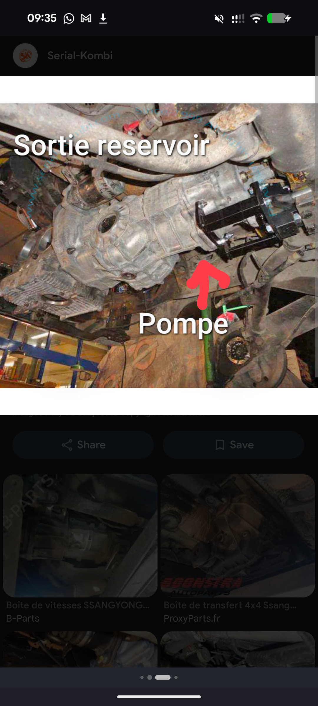

J’ai pas de photo sous la main mais je l’avais placée entre la boîte de vitesse et l’amortisseur gauche (attention au cardan)
Surtout il faut bricoler un support avec une partie « amortissante » pour éviter que les vibrations se transmettent au châssis
Moi je l avais montée immédiatement a la sortie du réservoir, un peu a droite au dessus de la boîte de vitesses.

Merci pour ton retour
Effectivement les bus sont longs mais pas facile de trouver une place logique avec les contraintes : pas dans le compartiment moteur, pas pres de l échappement et en dessous du reservoir
Merci pour la photo

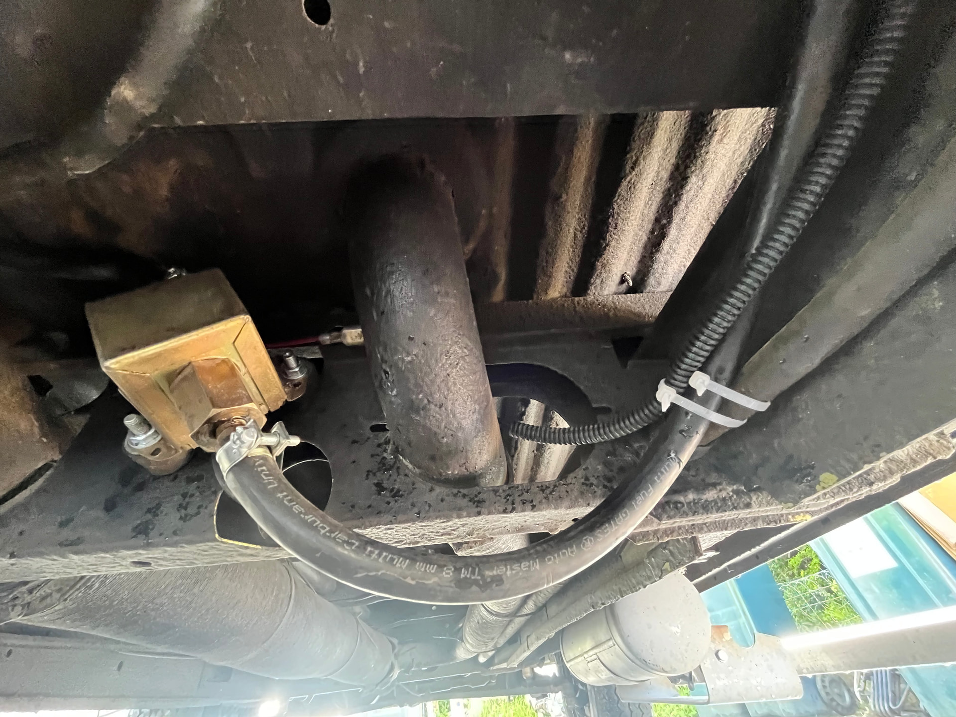

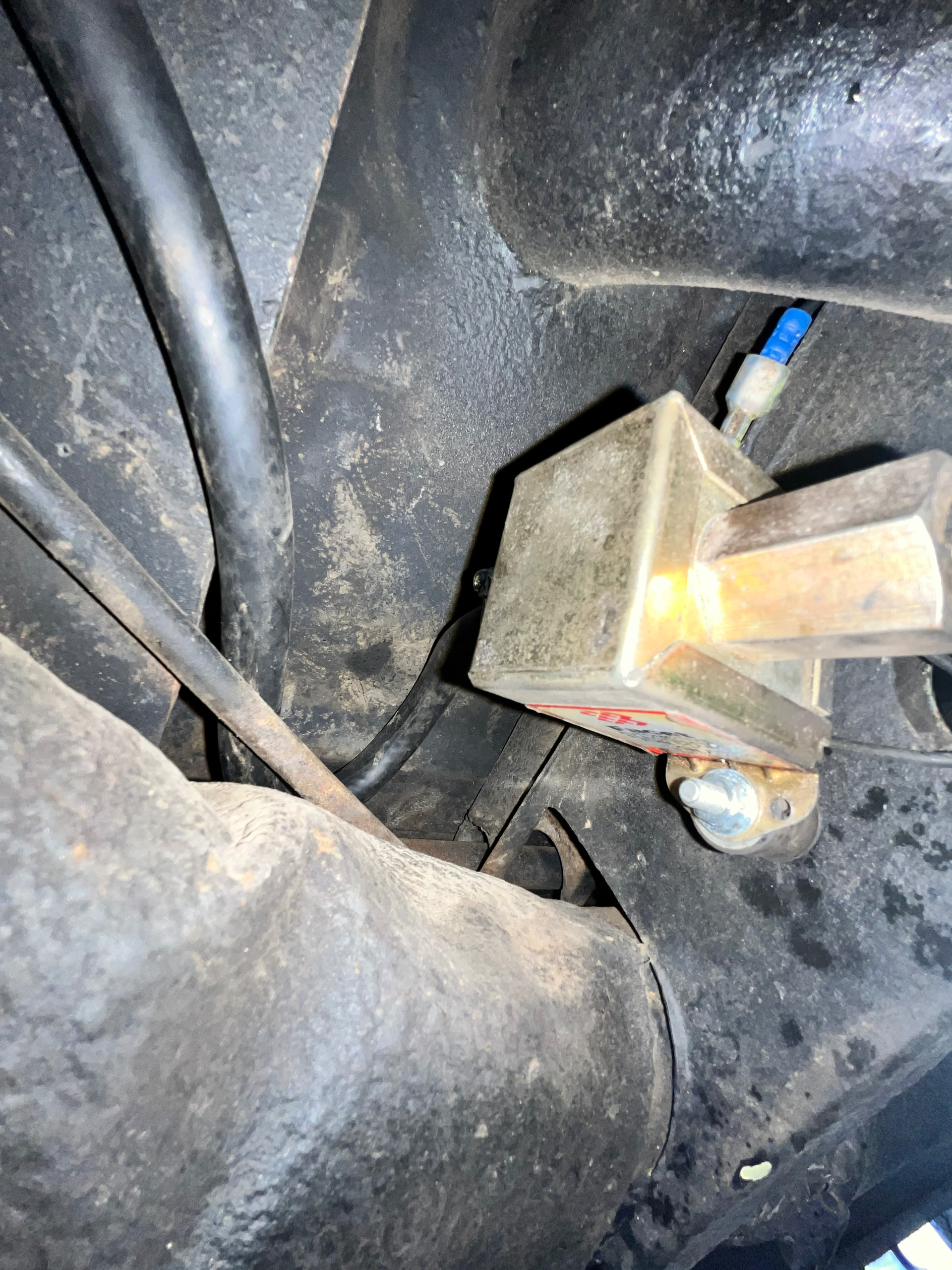

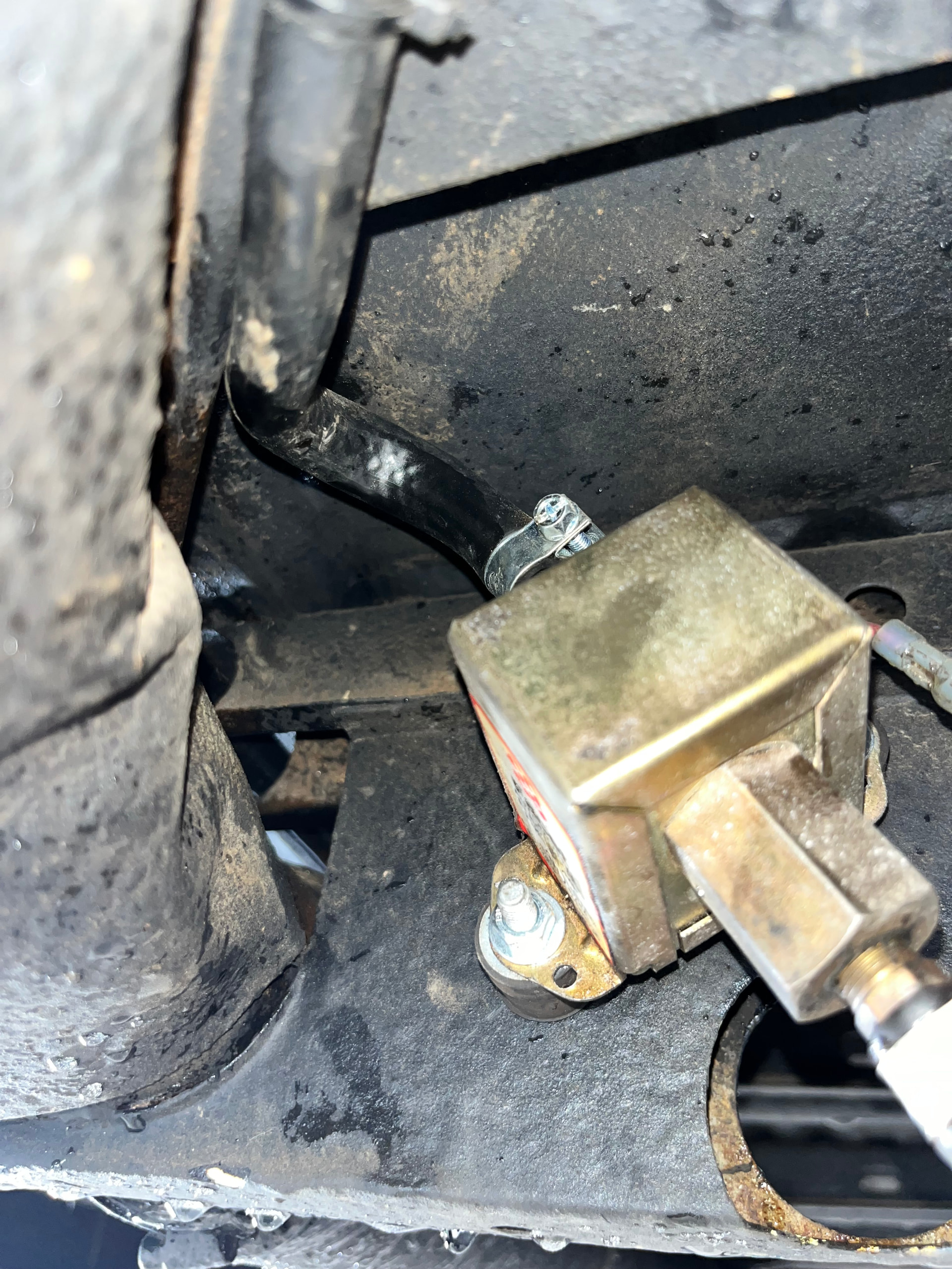

fixée sur une traverse en dessous pas loin de la sortie réservoir sur un combi 1,8 double carbu
