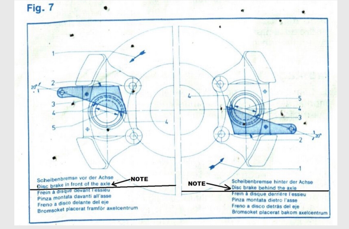

Oui comme le dit @pierrox il doit y avoir des cales antibruit ou entre le piston et la cale ou entre la cale et le derrière de la plaquette voir le croquis
En démontant vérifie aussi si les encoches de tes pistons s’ils sont dans le bons sens de rotation c’est pour l’anti rotation et sur si cale antibruit il y a elles font bien les encoches

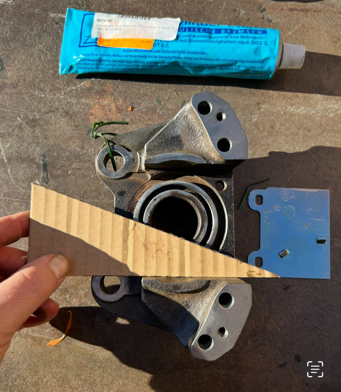

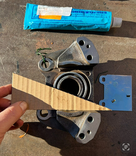

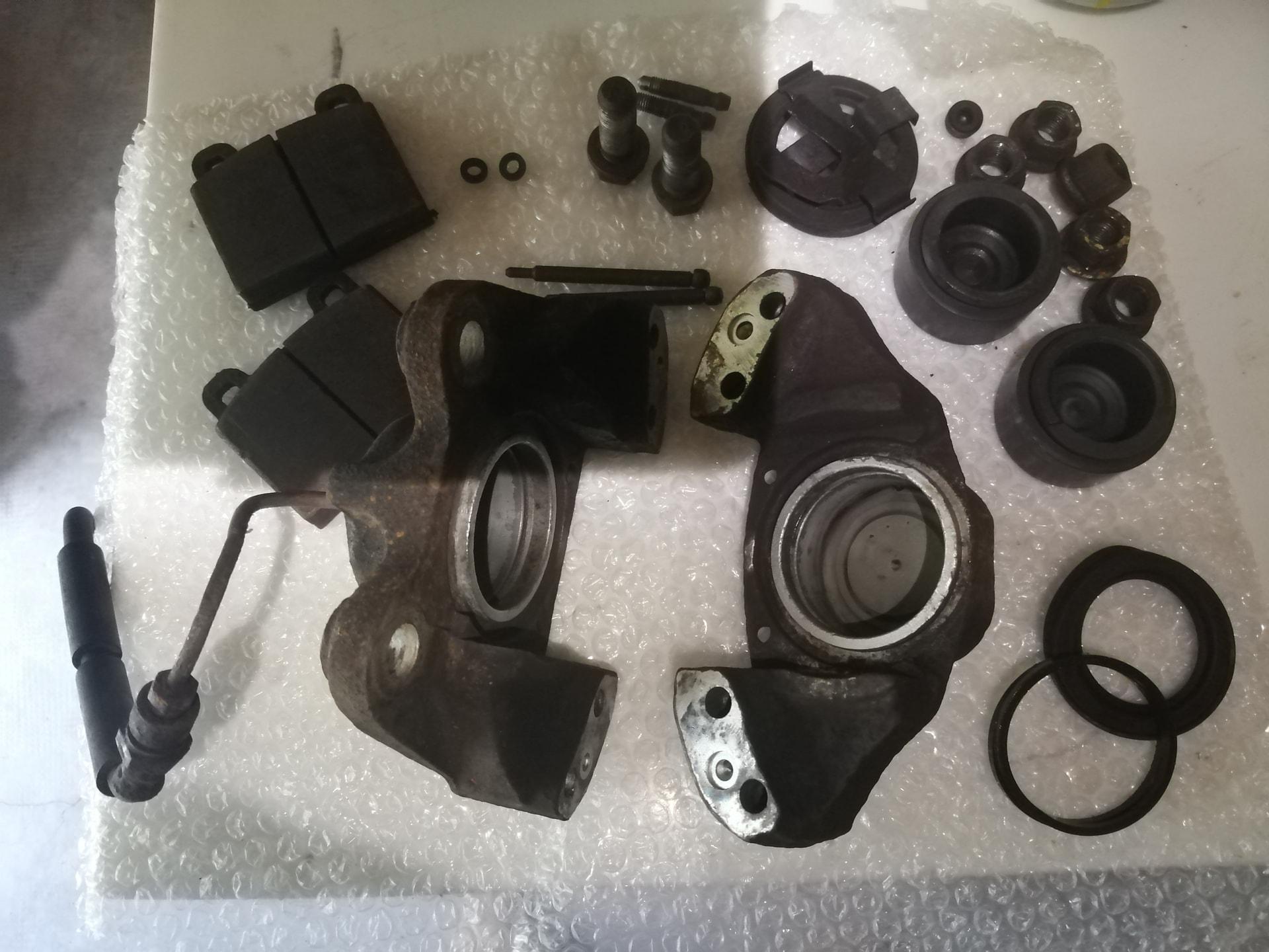

Bon, j’ai commencé par le côté droit, j’ai tout démonté, l’ensemble me paraît plutôt en bon état.

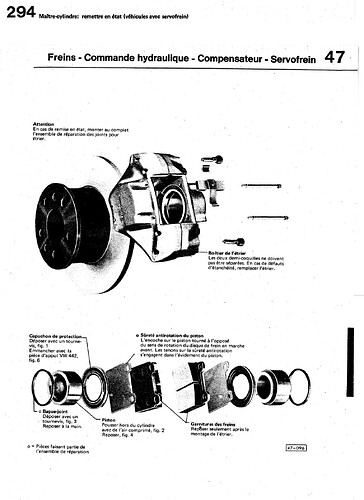

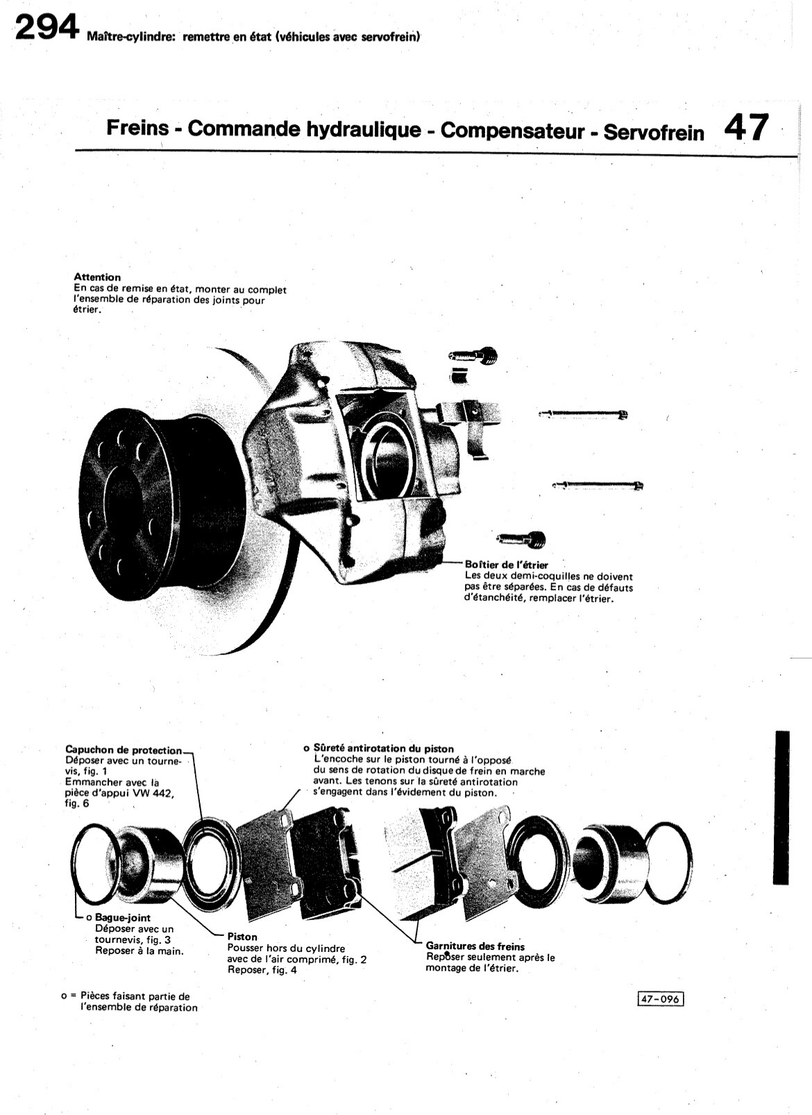

Les pistons ont bien une encoche mais il n’y a pas de tôle anti-bruit. Ce qui me gêne c’est que je ne les trouve pas dans les kits de réparation proposés sur S-K ou auto-doc. C’est moi qui ne sait pas cherché ou bien ? J’aimerais bien remonter le tout en respectant le plan envoyé par @Manu_westy. Avez-vous un lien vers un kit de réparation qui contiendrait les tôles anti-bruit ?

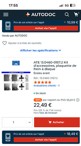

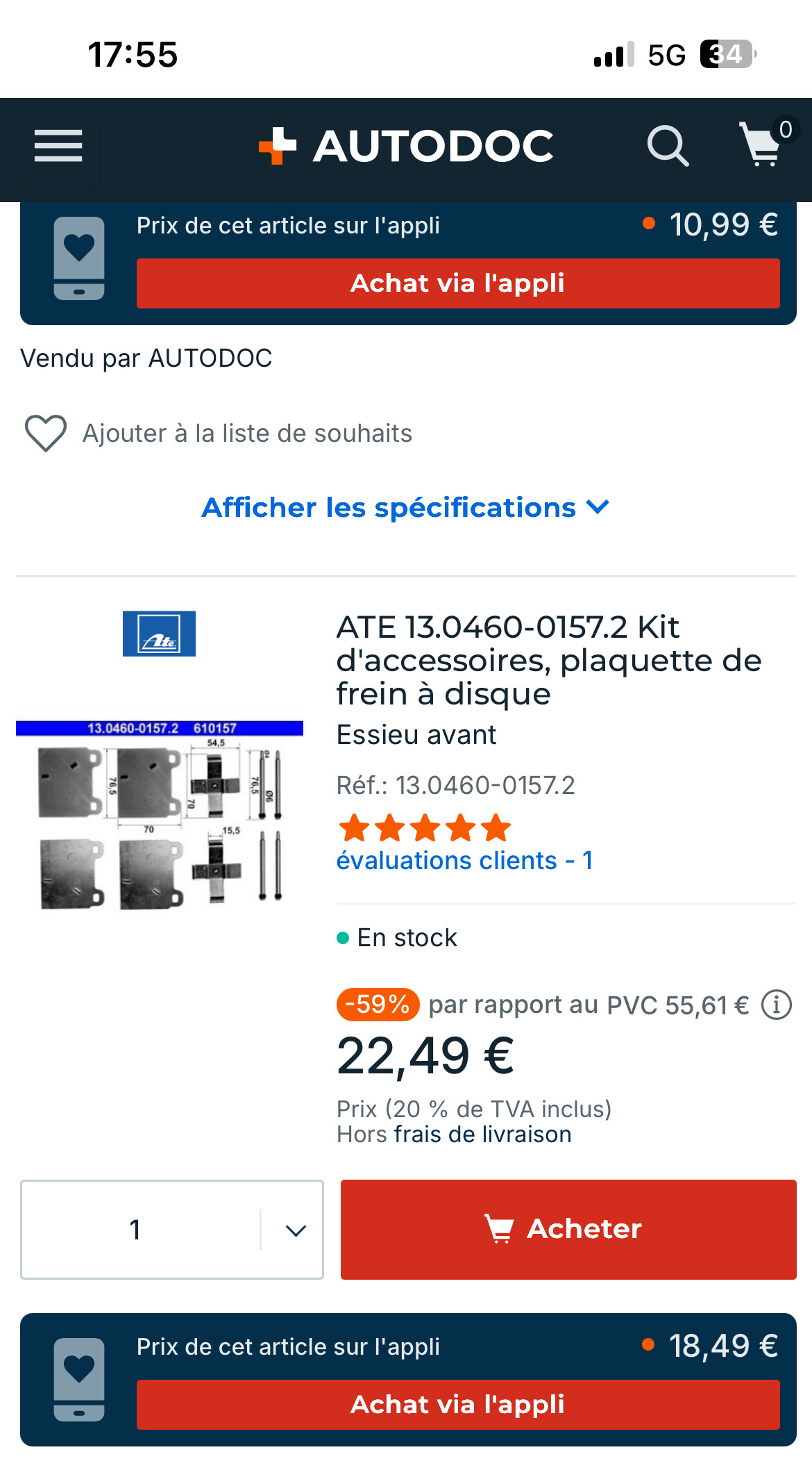

Bonjour @bigoode
Voici les références pour un t2b moteur type 4 2litres en ATE
Sur le site tu fais une recherche par véhicule et après dans l’onglet freinage accessoire
Pour le kit de remise en état les joints j’avais pris chez SK prend aussi la graisse ATE pour les joints en plus de la graisse cuivrée à mettre entre la plaquette et l’anti bruit
