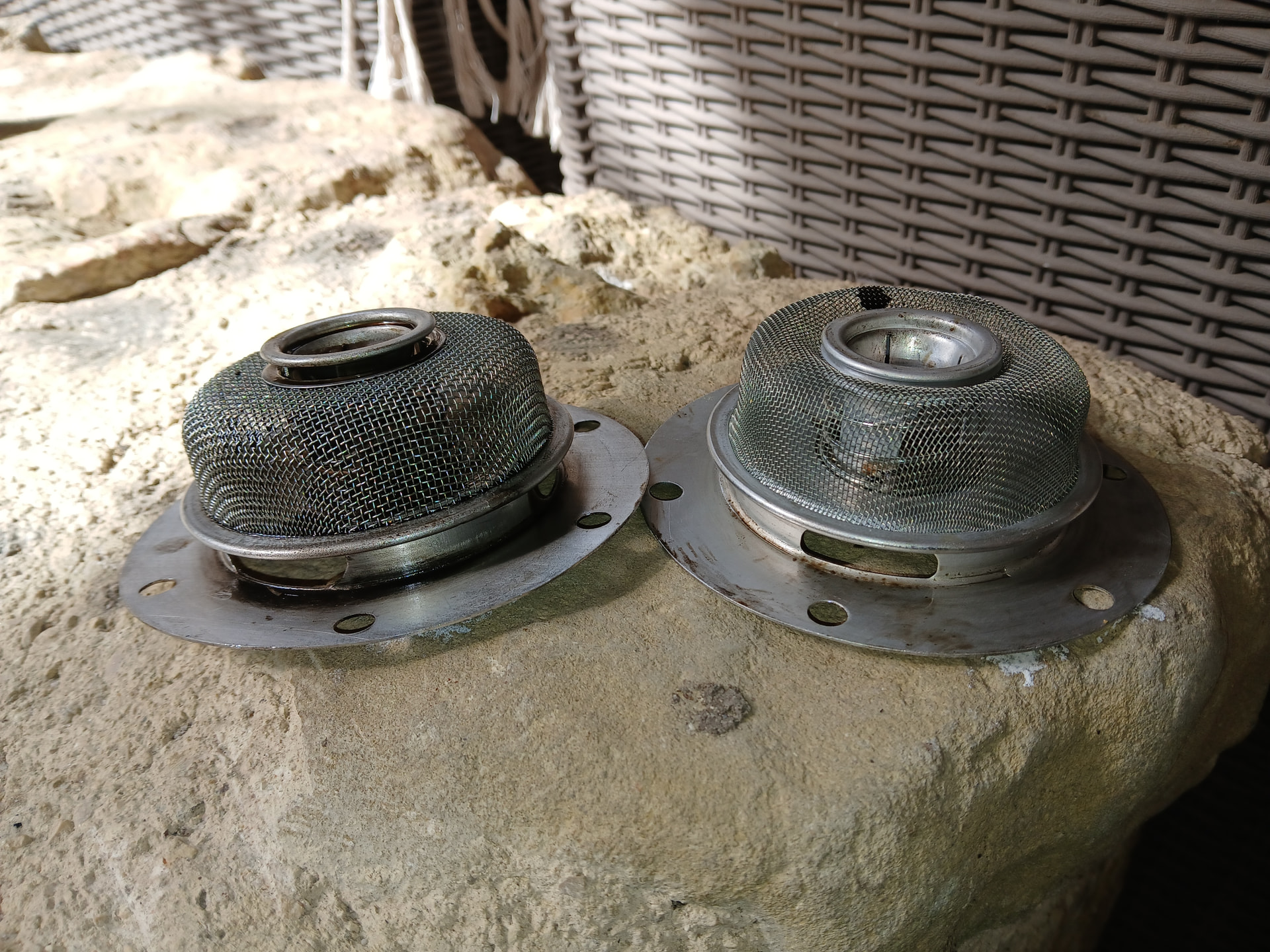

Aujourd’hui première vidange pour moi sur le combi. J ai acheté le kit sur Sk comprenant la crepine, les joints et l huile.
Je fais la vidange, jusqu’ici tout va bien. Au moment de remettre ma crepine neuve, je me rends compte qu elle n ́est pas similaire à celle montée.
En effet celle en place est faite de manière à recevoir la sonde de température d huile qui est montée.
Je décide tout de même de monter la neuve et là comme c etait prévisible, impossible de remettre la sonde a cause du manque de profondeur.

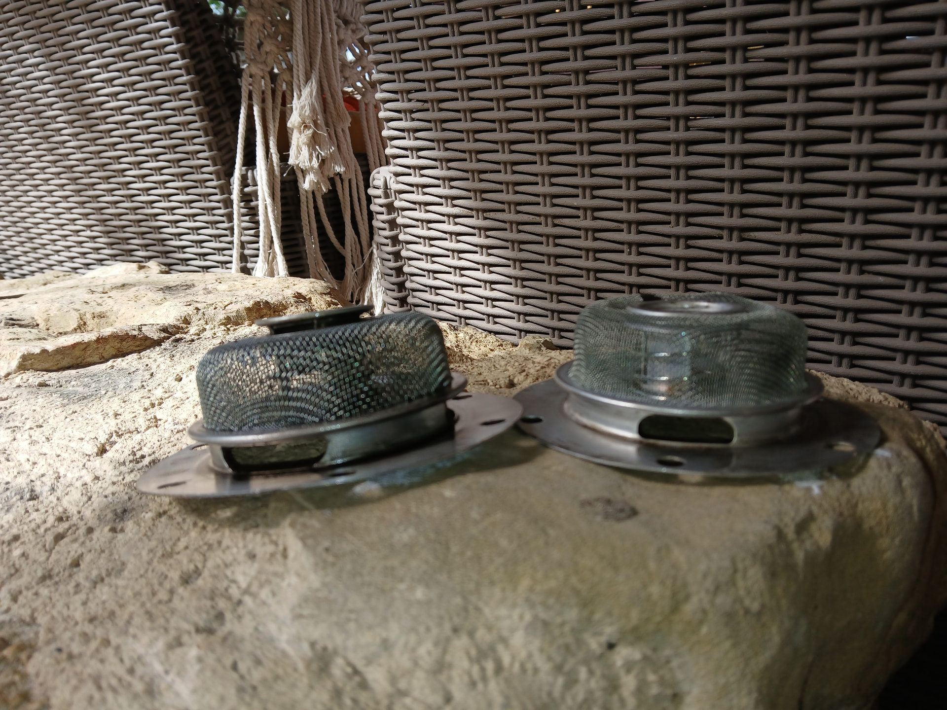

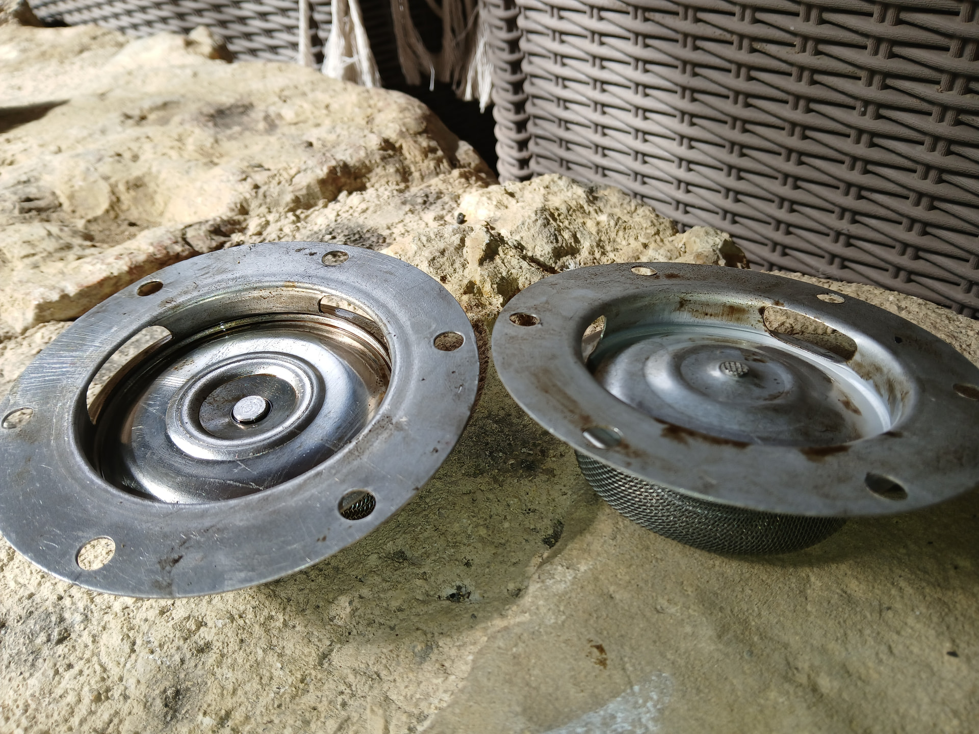

Je redemonte tout, je nettoie comme il faut la crepine qui ressort toute propre et je remonte le tout. Je vous mets en suivant les photos avec les 2 modèles, celui de gauche étant celui en place et celui de droite acheté sur SK.
Savez vous du coup où je pourrai me procurer cette crepine car je la trouve nulle part.
Merci et bon week-end de Pâques à tous
pourquoi changer, c’est tellement simple a nettoyer
pas vraiment d’intérêt à changer la crépine, tant qu’elle n’est pas endommagée…remonte tel quel :wink:
En fait j avais lu qu il etait préférable de la changer. Mais la prochaine fois je commanderai que l huile et les joints. La crepine etait impeccable.
Oui c’est pas comme si elle faisait une filtration au micron. Son boulot c’est d’arrêter les boulons qui tombent dedans. :wink:
Donc un coup de bombe de dégraissant et ça repart !
Oui je l ai nettoyé avec du nettoyant frein en bombe de la marque Berner. Et honnêtement ca marche du feu de dieu. Je vous le conseille
Je crois que j’ai la même crépine depuis 15 ans (pourtant, une vidange par an minimum)
