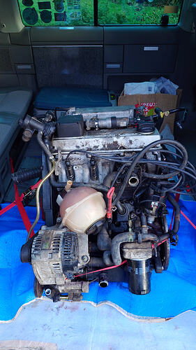

De guerre lasse de ne pas trouver les éléments nécessaires à reconstruire un 2.1 DJ wbx pour mon doka, je passe a l’option B, le 4 cylindres en ligne!
Je suis maintenant à le recherche des pièces de T3 D ou DT suivantes:
-Supports moteurs, liaisons moteur silentbloc et silentbloc châssis.
-Carter d’huile moteur.
-volant moteur embrayage.
-démarreur.
-pompe à huile.
-Jauge à huile…
Bref si vous avez des pièces dans vos archives au garage je peux être client.

C’est un 2E, de 130 000Km prélevé sur un véhicule à boite auto, il tournait encore dedans il y a 3 semaines.
Donc à priori une base solide que je n’aurais pas à ouvrir tout de suite!
