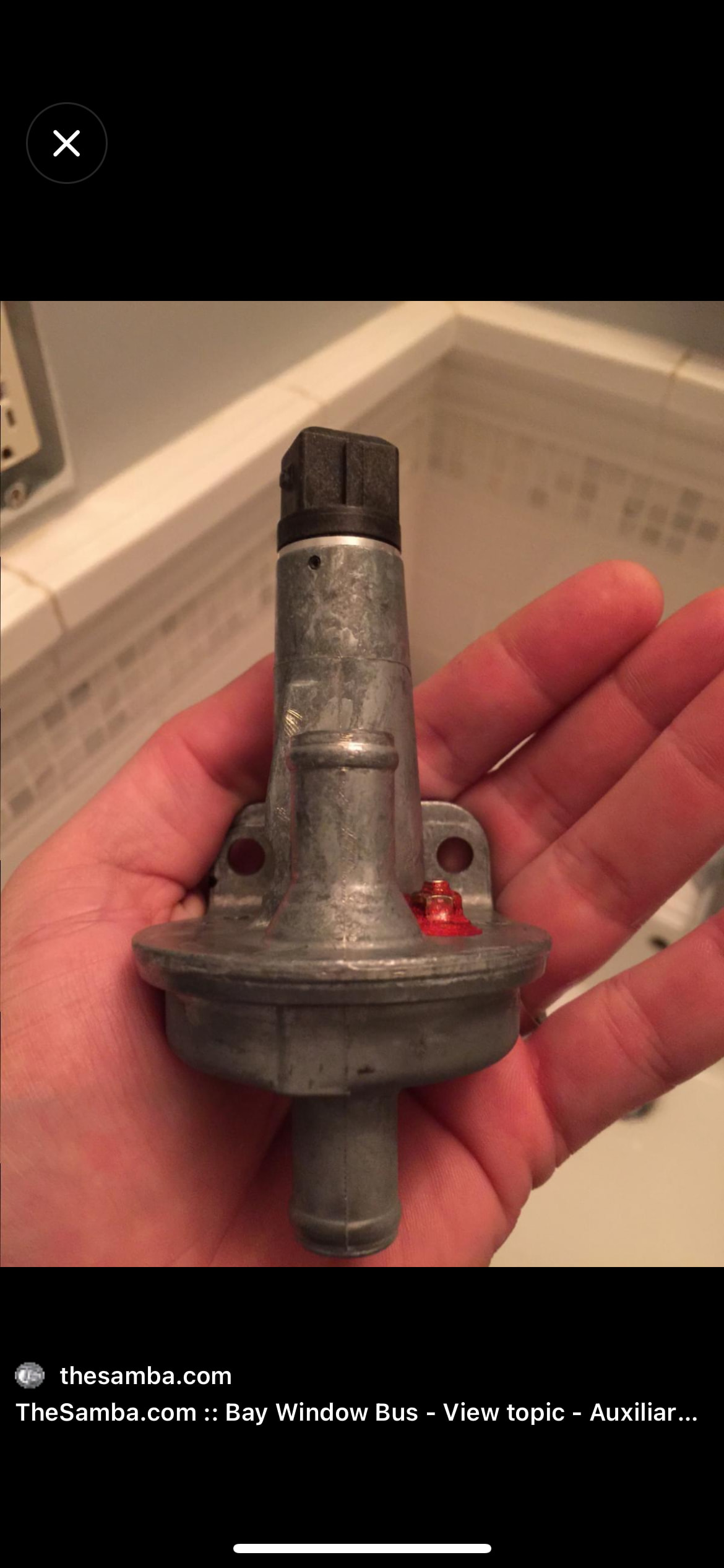

salut c’est dans cette pièce ci que jai mis du wd40. Je passe le rapport, j’embraye et en appuyant sur l’accélérateur le moteur ne prend pas de tours mais n’a pas encore calé. C’est au moment où je relâche l’accélérateur qu il Cale. Mais seulement le matin à la mise en route, ou bien après une période d’arrêt de au moins 2 ou3h.
Avant mon départ en vacances j’ai remplacé mes durites de carburant des injecteurs ainsi que les joints bas et haut. Les deux durites de la pièce ci-dessus. Les connecteurs des injecteurs sont neuf et nettoyé. En revanche le connecteur de cette pièce qui est cassé, j’ai resseré les bornes pour un meilleur contact.
Après si c’est ce connecteur qui déconne, pourquoi il déconne que une fois.
Ok C’est le boîtier d’air additionnel
Son rôle est de permettre une arrivée d’air en plus lors de la phase de démarrage pendant quelques minutes. Ensuite il se ferme en fonctionnement normal moteur chaud

Au démarrage a froid, si tu pinces l’arrivée d’air par le boitier d’air additionnel et que le régime moteur ne varie pas , cela pourrait indiquer que le dit boitier n’est pas ouvert comme normalement => boitier défectueux .. Ca expliquerait pourquoi il a calé a trois reprises
Je te joins un doc que j ai toujours avec moi sur le controle des elements de l injection . Regarde page 5 le contrôle du régulateur d’air d’appoint : si tu as un ohmmetre : 30 ohm sinon y a plus simple : moteur froid tu souffle dedans… au retour des vacances

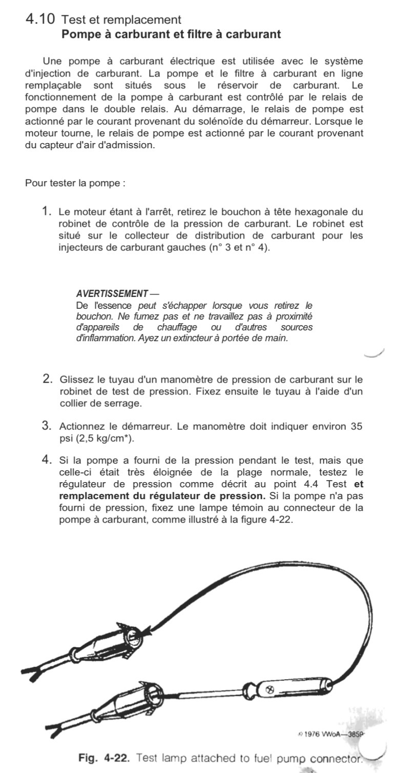

Bonjour @la_torpille_37
Voici comment tester la pompe à carburant

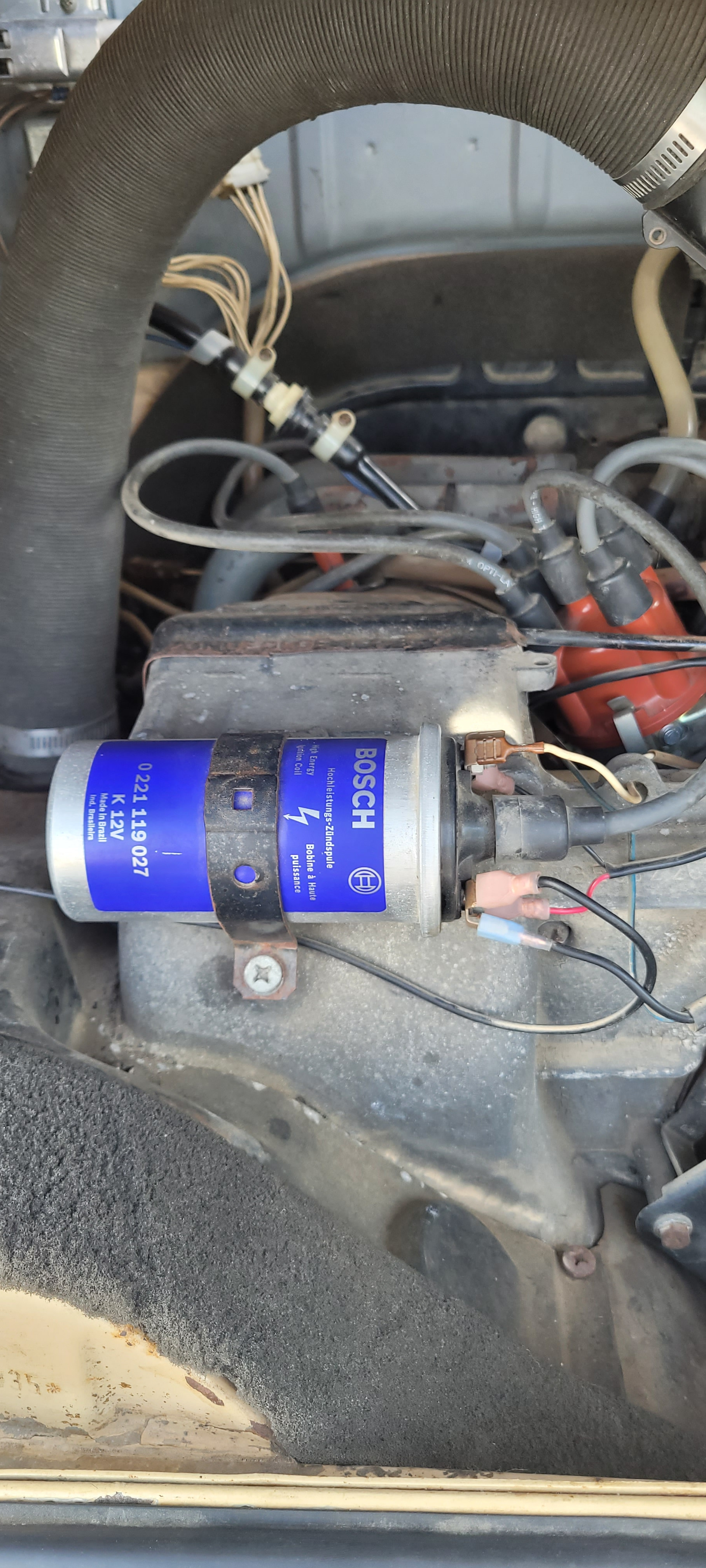

Bonjour, n’ayant pas de mano de pression, j’ai quand même tester si il y avait du débit. Un bout de durite la ou il doit y avoir le mano et dans une bouteille. En trois coup de démarreur j’avais approximativement 200ml. J’ai mis une autre pompe avec le même résultat.
Mais je constate que la bobine devient bouillante suite aux trois démarrage. Le mécano me passe une bobine de 4L et hop tout bien comme il faut.
Joie de courte durée, au bout de 3 ou 4 kms moteur calé.
Je pense de plus en plus que mon module électronique doit déconner.

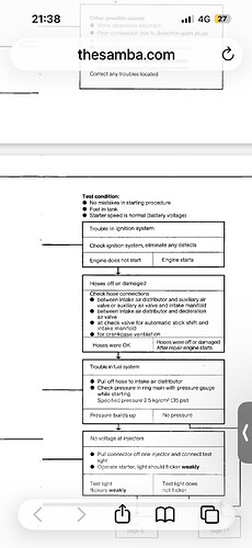

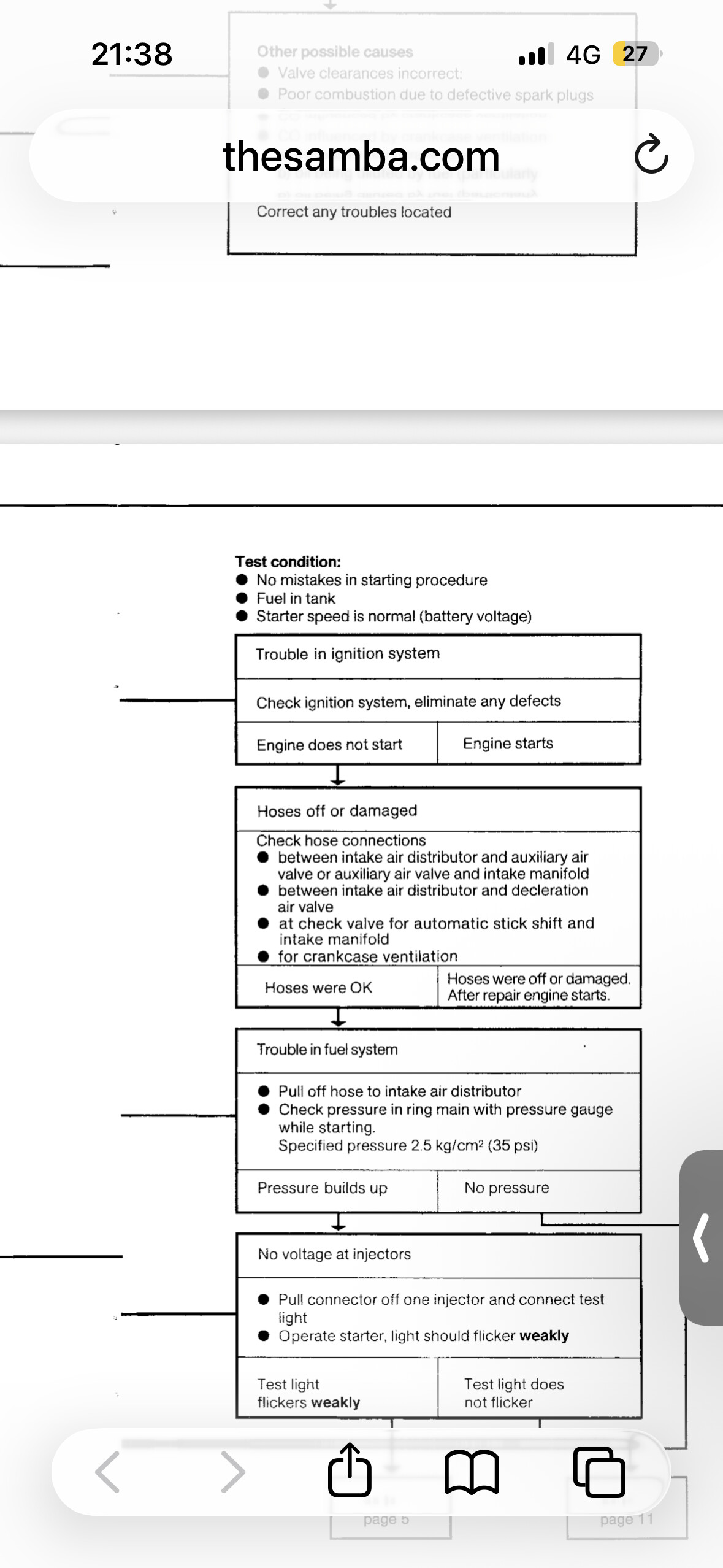

je te mets la revue de trble shooting sur injection :
Bon courage !

Itu dis que tu n’as pas d’étincelle à la bougie lorsque tu démarres… alors problème d’allumage
La bobine bouillante c’est pas normal : elle donne des signes de faiblesse…
Tu parles de module électronique : tu as un allumage électronique ?
Si oui attention les bobines pour allumage électronique sont différentes des bobines classiques (l’impédance est différente) : La remplaçante est bien compatible ?

Bonjour, oui j’ai un compufire. Quand je l’ai acheté il était déjà dessus en 2018. Il était desseré et le plateau venait le frotter.
Je l’ai remis comme il faut changer le joint de pied la tête et le doigt en 2021 ainsi que la bobine ou j’ai mis la bosch bleue avec impédance.
Avant hier après avoir mis une vieille bobine, le moteur était reparti pour calé 3 km plus loin. J’ai regardé et plus du tout d’étincelles.
Hier j’ai commandé en express un module d’allumage électronique accufire des fils et des antiparasite neuf car les miens datent peut être de l’origine et ils bougent beaucoup ainsi que des bougies. Les miennes sont récentes mais comme ça tout sera neuf.

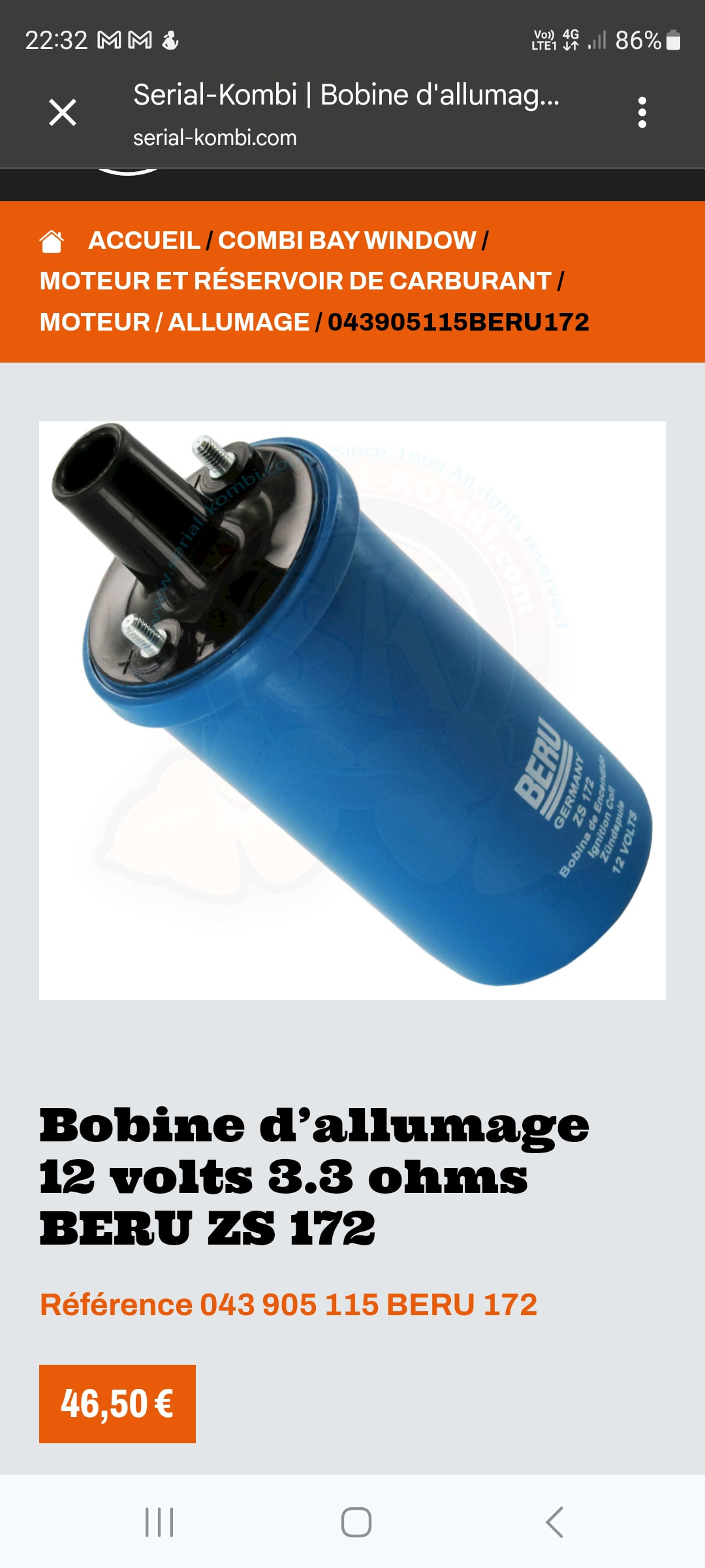

Par contre je vais recommander une bobine ce matin car je l’ai oublié d’ans la commande. Je pensais commander Celle-ci pour aller avec le accufire.
Pour comprendre ma démarche, j’ai pris cet allumage et cette bobine juste pour qu’elle me ramène chez moi. Mon moteur a 330 000kms et il fait un clock clock qui d’après le mécano ressemble à un jeu dans le vilebrequin. Donc je vais sûrement devoir faire une depose complète et reprendre complètement le moteur car certains coussinets sont indisponible. Et même si il ya 99% de chance que mon compufire ai grillé, il reste le 1%.
Au pire les pièces neuves me serviront de rechange dans mes futurs voyages.
Voilà un peu l’histoire, est-ce que la beru fera bien le job je pense que oui ,car apparemment les bosch fabriquées au Brésil comme j’avais sont pas terribles.
