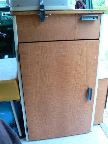

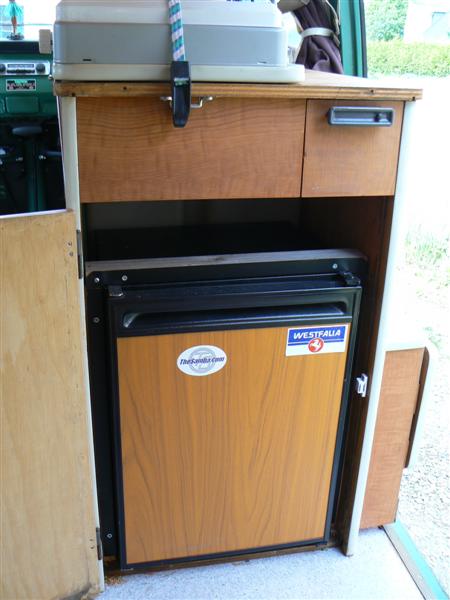

Voici mon frigo à compression, c’est un WAECO RPD 40 avec compresseur détachable ( ce qui n’est possible que sur peu de modèles à ma connaissance ).
J’ai l’ai intégré dans mon meuble Westfalia à la place de la glacière ( ça passe au cm près car j’ai conservé la réserve d’eau derrière ). Pas de problème de surchauffe car le compresseur n’est pas là…

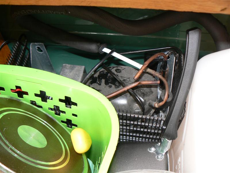

…mais il est là…(dans le siège derrière le conducteur, donc de l’autre côté de l’allée centrale )
