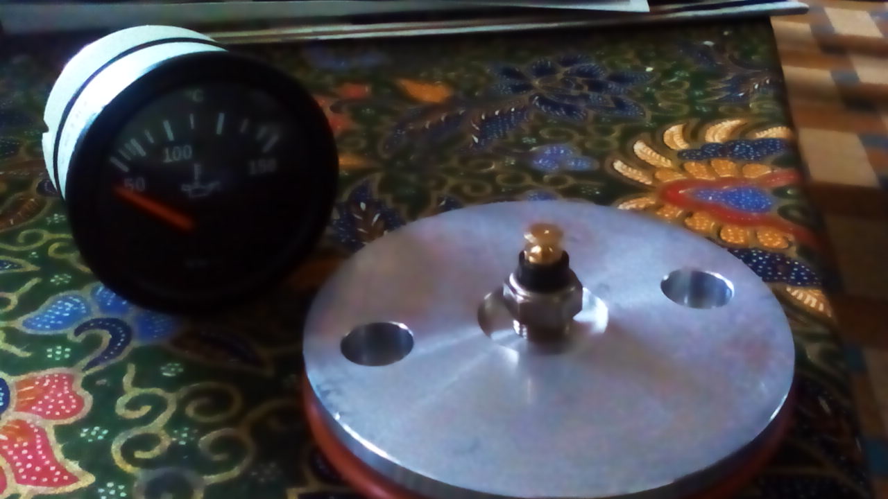

J’ai acheté un kit mano/sonde/adaptateur pour controler la t° d’huile moteur.
Bien que conseillé sur la correspondance de ces pieces pour un kit bien au complet je ne n’ai pas de quoi connecter la sonde:
Il s’agit d’une connectique en forme de champignon, quelle connectique « femelle » dois-je lui associer?
Bonne journée
Personnellement, j’ai du mal a comprendre ta question ou ton problème.
Pour brancher une sonde de température d’huile à un mano, il faut, d’une part qu’ils soient compatibles (ce qui est probablement ton cas), et ensuite il faut faire une connexion entre les 2, + le 12V bien sûr.
si j’ai bien compris la question, c’est une cosse à œillet qu’il te faut :
salut,
Vu ta photo, je pense qu’il te faut une cosse électrique femelle sans plastique isolant que tu chausse dans la partie disque de la terminaison de ta sonde.
Une cosse plate modèle classique.
Le disque fait le diamètre de la largeur intérieure de la cosse.
La cosse ne doit pas être isolée de plastique car ce dernier va empêcher de rentrer complètement.
bon montage
je confirme: cosse plate femelle non isolée.
