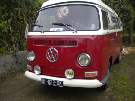

combi westfalia 71 breizh
Bien sympa ce petit west! rtkdkp a raison on dirais le sien sans la déco sur les flancs!
Bon et bien on se croisera peut être sur les routes bientôt, ce serait sympa en tout cas. Profitez-en bien de ce camper!
Alors là, il est vraiment sympa ton bus :sunglasses:
Si en plus tu l’as eu à un prix abordable !
Bienvenu dans ce monde de « fada » comme on dit chez nous au soleil :wink:
J’aime beaucoup la toile de ta rehausse, et courage pour tes meubles, avec un peu de patience tu trouveras :grin:

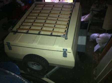

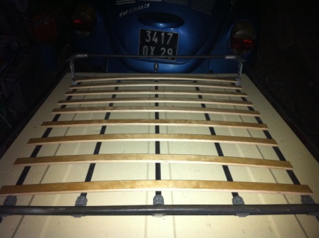

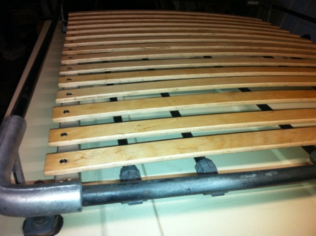

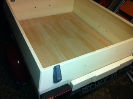

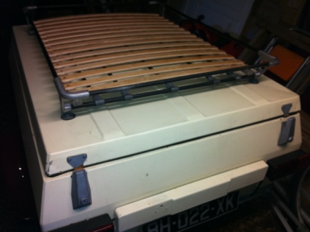

petite idée qui met passer par la tête un soir aux lit une galerie old school made in home :smiley: [/url][/img]
:laughing: :laughing: :laughing: :laughing: :laughing: :laughing: :laughing: :laughing: :laughing: :laughing: :laughing: :laughing: :laughing: :laughing: :laughing: :laughing: :laughing:

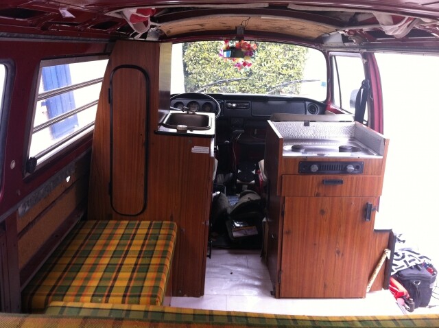

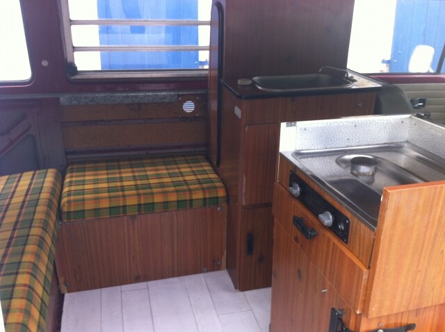

c’est bon j’ai trouvé un interieur westy a 20 kilomètre de mon domicile, a prix super honnête de 450 et pas 800e voir 1000 euro a l autre bout de la france, la j ai eu en gros cout de bol a quand le prochain :laughing: :laughing: :smiley: :smiley: :smiley: :smiley: :smiley: :smiley: : quelque petite retouches au niveau du tratifié le bois est nikel de chez niquel aucune trace d humiditée il faut que j attaque la réalisation de la table manquante :exclamation: merci de me donner les mesures exacte :laughing: :laughing: :laughing: :laughing:

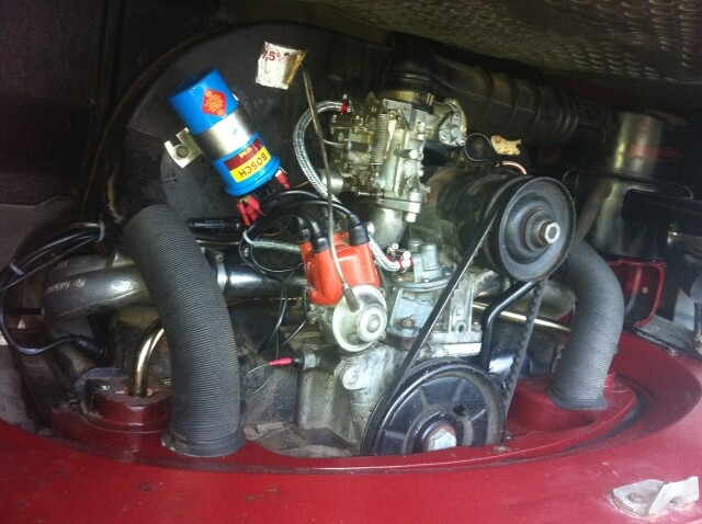

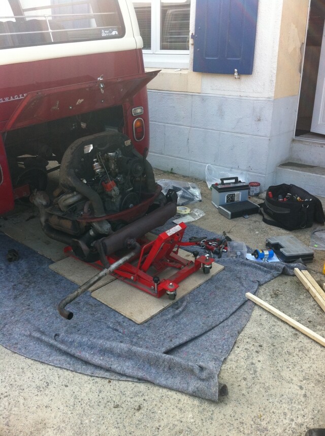

remise a neuf de la partie electrique , changement circuit essence filtre positionné au dessus de la boite de vitesse changement pipe hi flow + carbu 34 pict modifier , reglage des culbuteur, vidange
