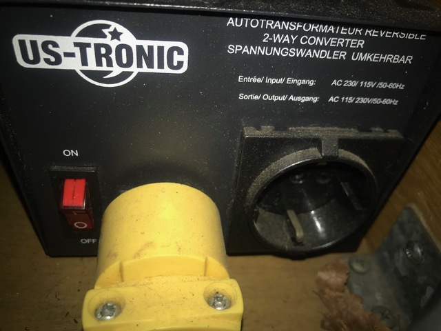

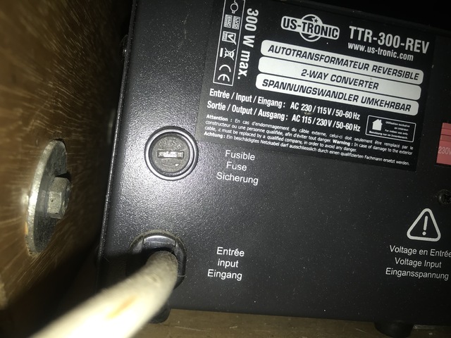

A quoi sert exactement le transfo qui est sous la banquette ??

Le transfo sous la banquette permet d’avoir le jus du secteur (en 110v aux US). Si tu veux garder la prise d’origine extérieure à 3 branches il te faut une fiche US.
Sur le mien, si je ne dis pas de conneries, on a rajouté un convertisseur 220/110 pour conserver l’installation d’origine et un disjoncteur pour protéger l’installation. Je peux te passer des photos si tu veux.

Salut Jérôme,
Désolé pour le retard…
Voila donc le transfo 220/110 si je ne me plante pas il reçoit le 220 du secteur en city power et le renvoie en 110 v dans le transfo US en place.
A confirmer car je ne suis pas électricien…

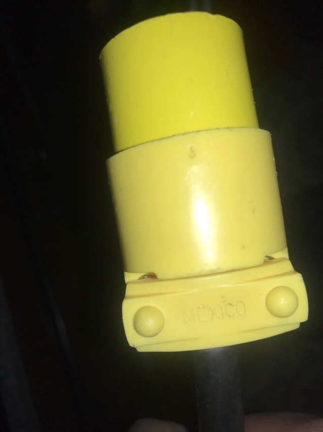

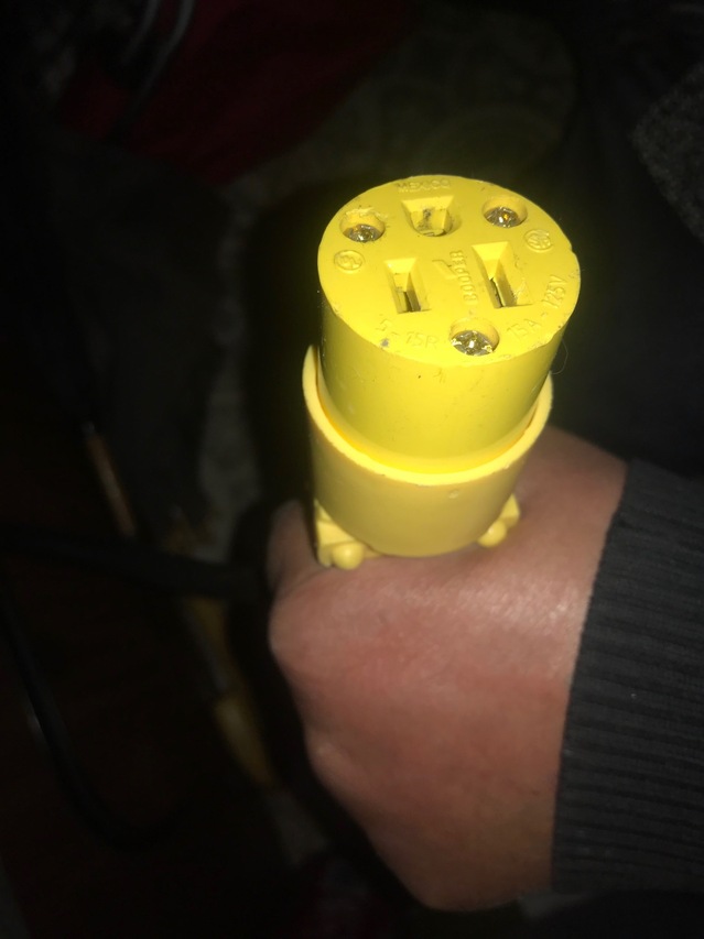

La fiche US à brancher sur le flanc extérieur du combi
Oui tout a fait ,et même l’inverse ( je ne connaissais pas )
