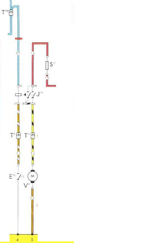

alors voila le schéma :
Pour le comprendre il faut quelques notions basiques d’électricité.
M : moteur du ventilo
E : représente le contact qui se ferme lorsque la manette de chauffage est en bas (chauffage a donf)
J : c’est un relai qui est fixé sur le moteur du ventilo.
S : fusible
T : les différents connecteur
Donc si tu regardes ton ventilo tu dois avoir :
  • 1 câble marron qui est branché entre un pole du moteur et la carcasse du combi (le « - » de la batterie)
  • 1 petit morceau de câble jaune et noir entre le deuxième pole du ventilo et le contact du relai
  • 1 câble rouge qui passe par un support fusible qui est dans compartiment moteur pas loin du relai et qui va ensuite jusqu’au démarreur.
  • 1 câble bleu connecté sur la bobine du relai jusqu’au régulateur (boitier noir situé dans le compartiment moteur)
  • 1 câble marron et blanc qui va jusqu’à l’avant du combi et qui doit être raccordé a la cosse de la manette de chauffage.
Dans mon cas, le câble marron et blanc passe par un connecteur qui est fixé sous le support du volant.
pour le fonctionnement :
Lorsque ton moteur (du combi) tourne, tu dois avoir 12V sur le cable rouge et 12V sur le cable bleu.
Donc 12V sur le point A et M du relai J.
si tu ferme le contact E, cela revient a mettre le « - » de la batterie sur la deuxième borne de la bobine du relai et donc tu exciteras la bobine et le contact du relai se fermera et le ventilo doit tourner.
J’espère avoir été clair…

youpi le ventilo fonctionne merci jules pour tes explications j ai suivi a la lettre ton câblage et enfin de compte c était juste le câble marron et blanc qu il fallait brancher dessus la cosse au nivaux des manettes sinon tout le reste était en place
