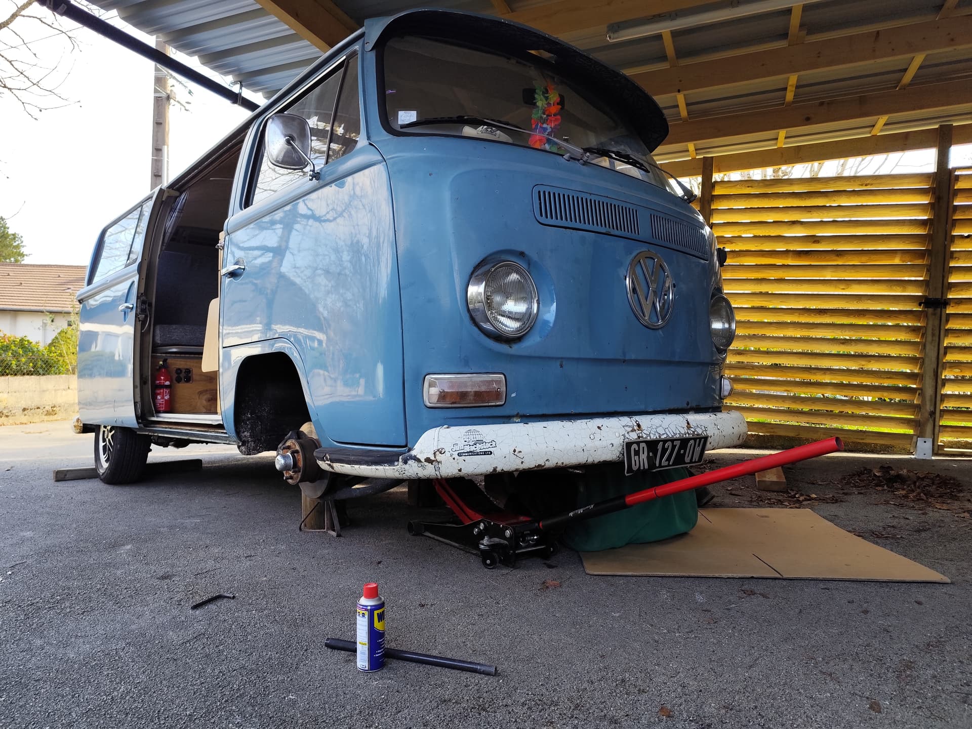

bonjour tout le monde, une petite remise a niveau de mon post.

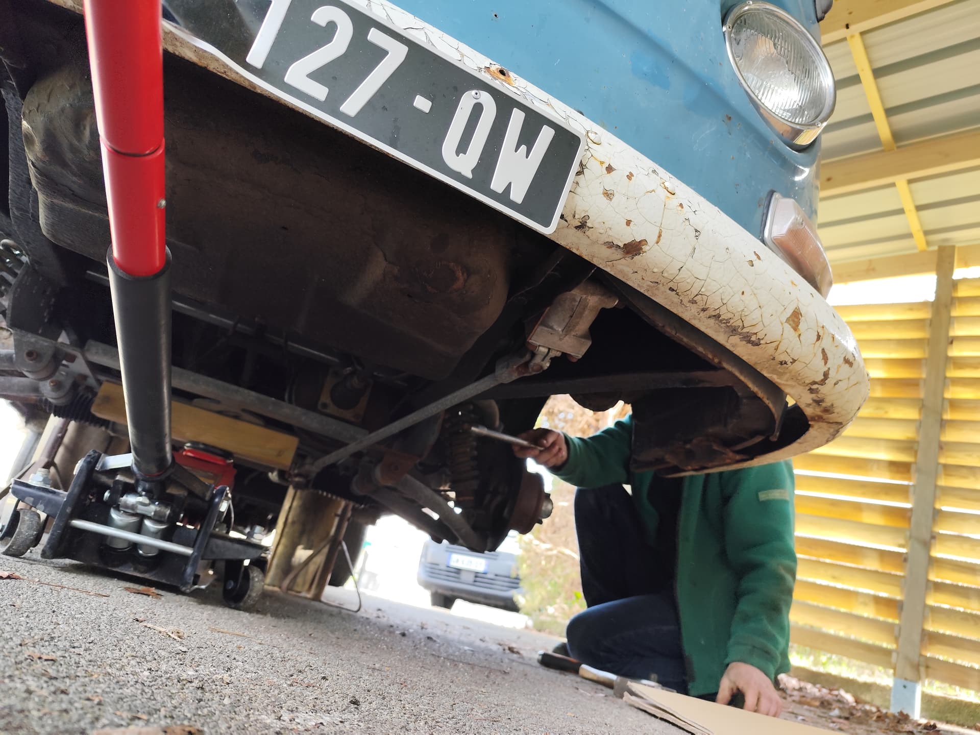

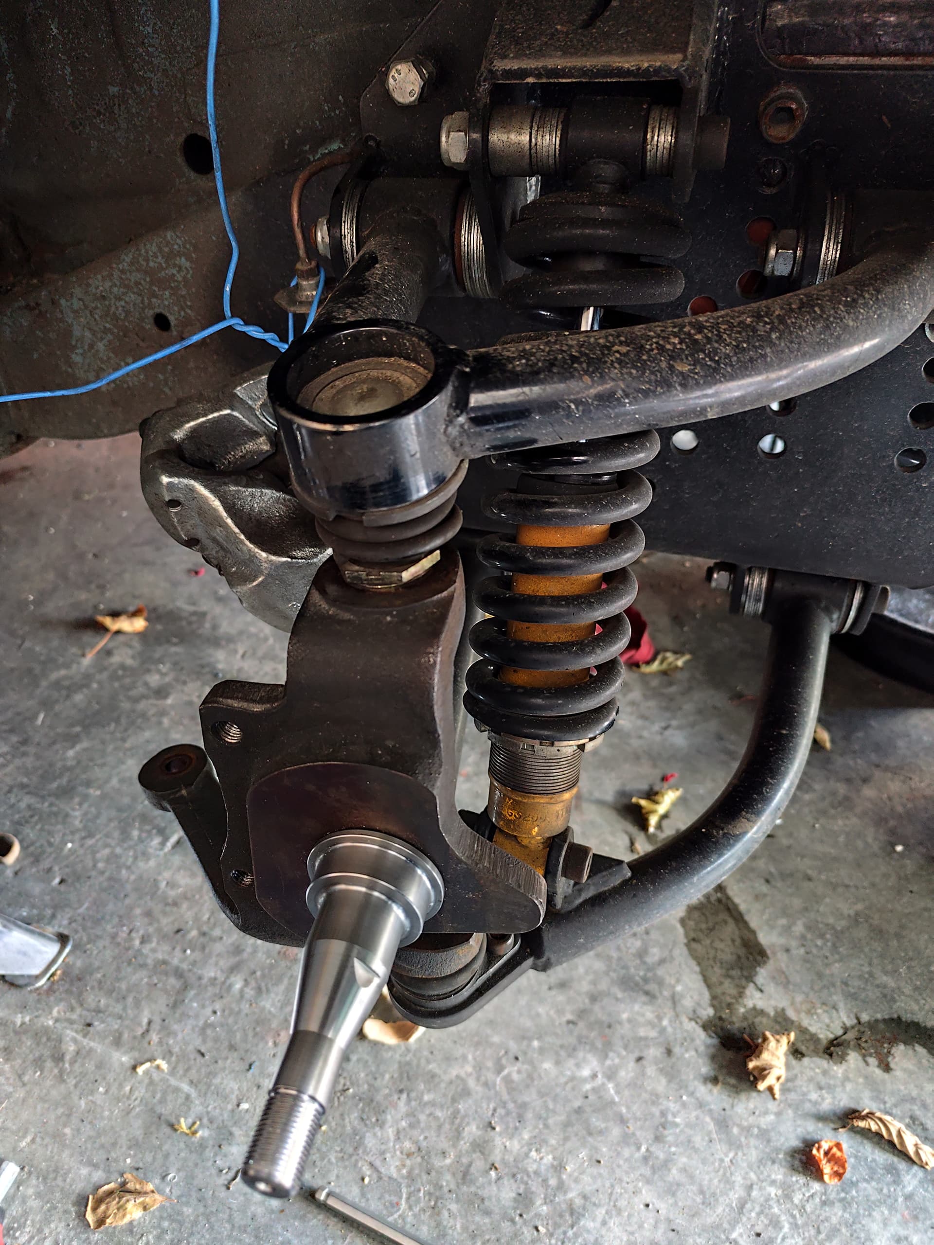

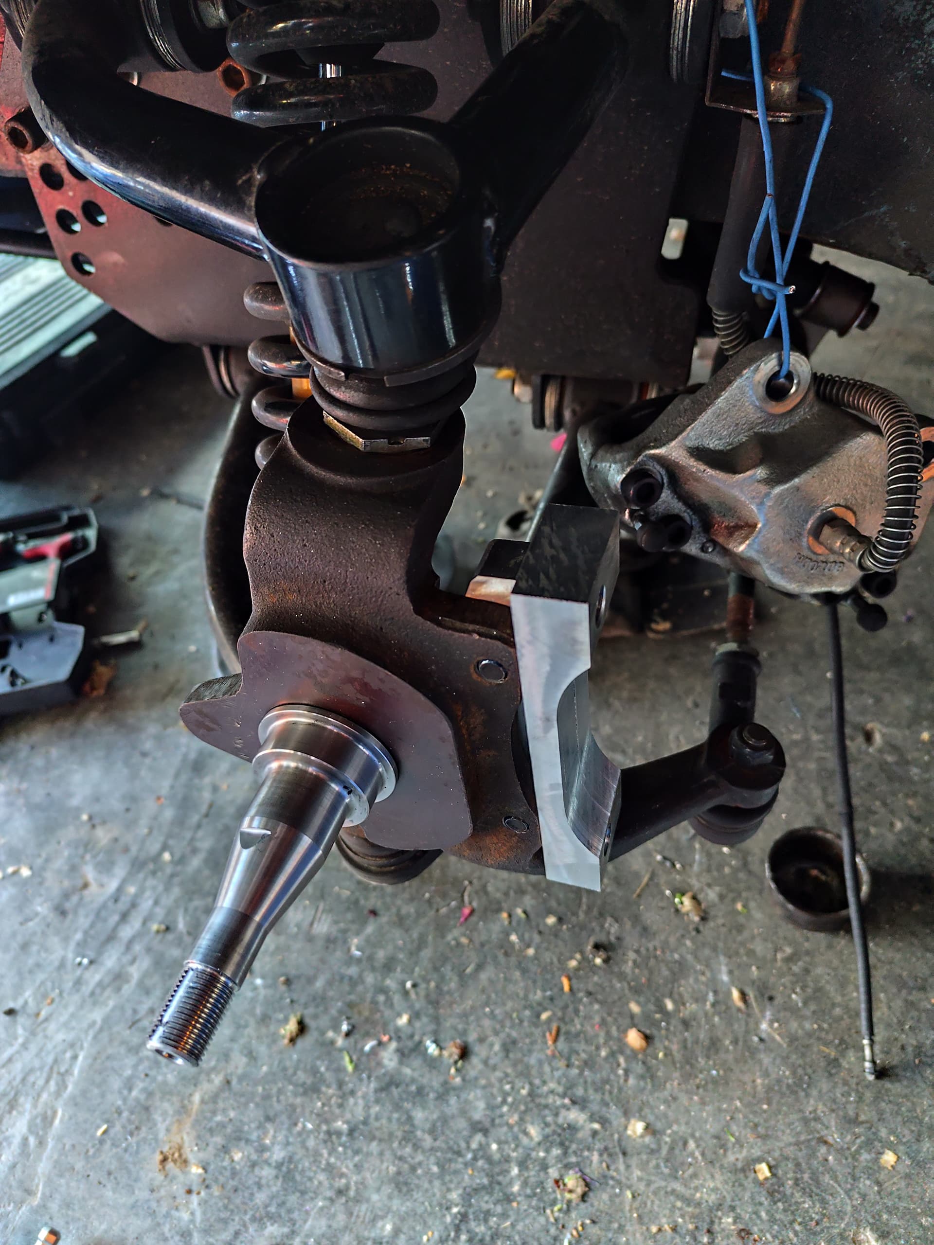

la mise en place du train avant RED9DESIGN est une galère sans non, les réglages avec des cales d’épaisseur , c’est long, chiant et laborieux.
sinon après c’est un vrai régale, la différence est net.
la tenue de cap est net, il manque juste une barre anti-roulis.

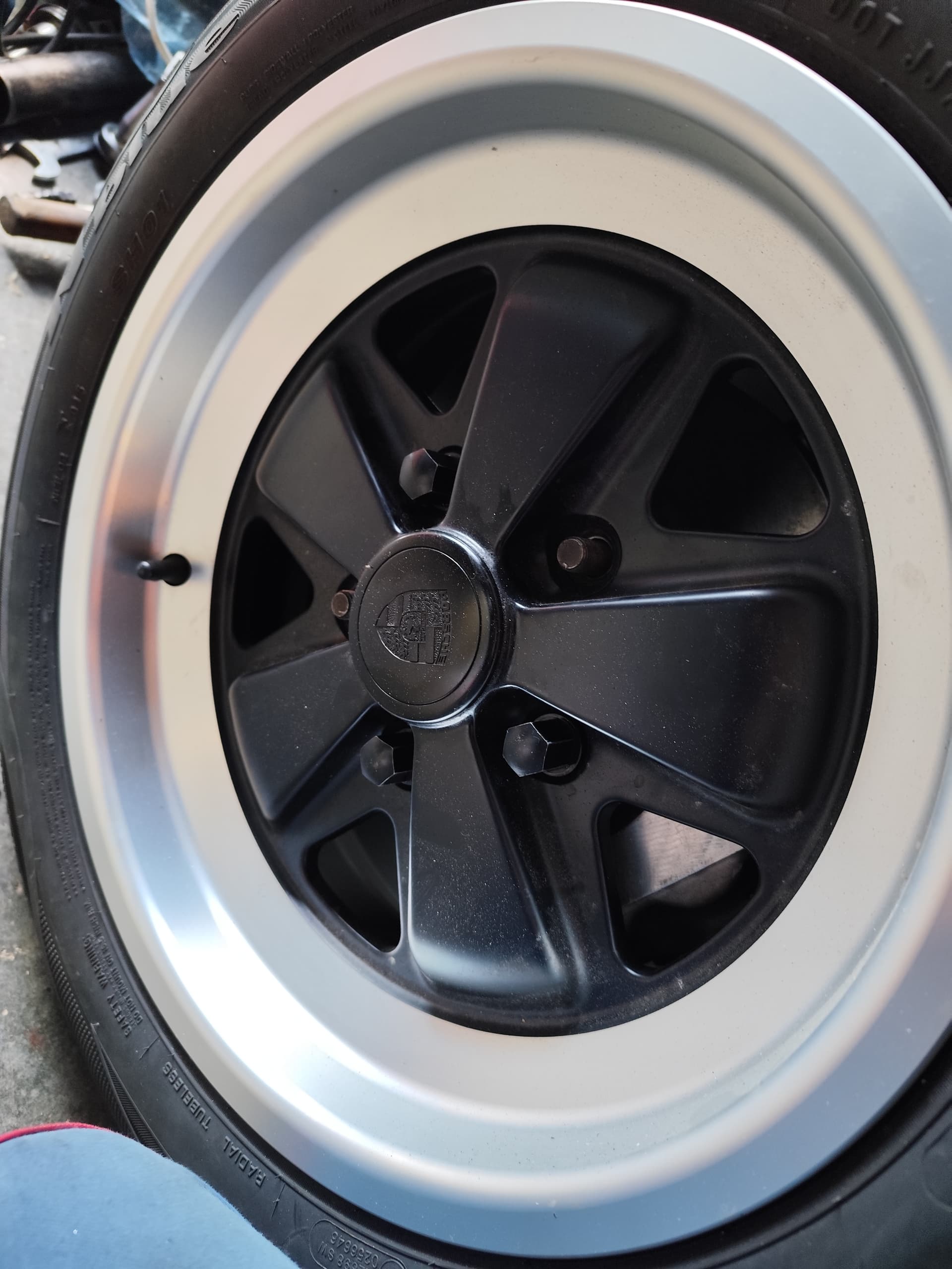

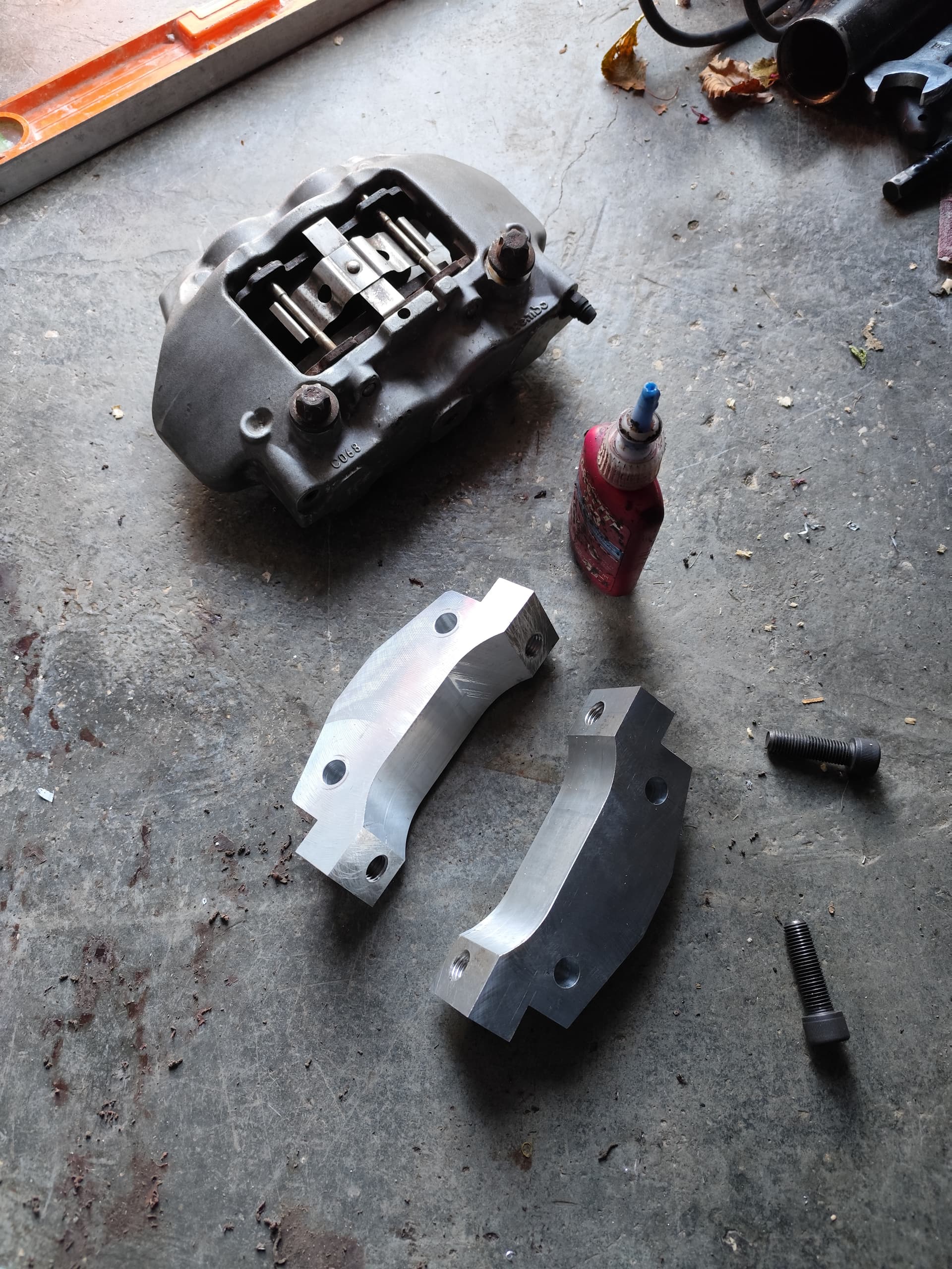

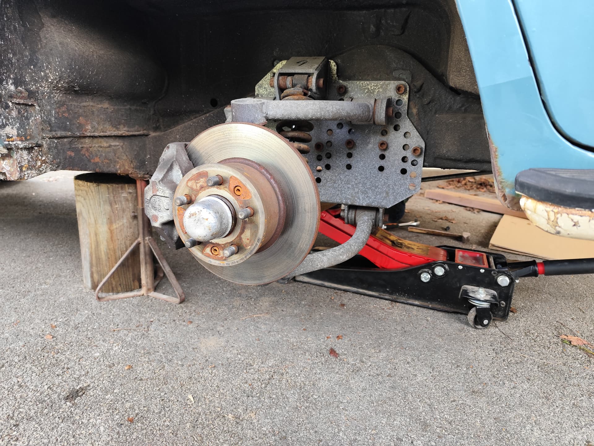

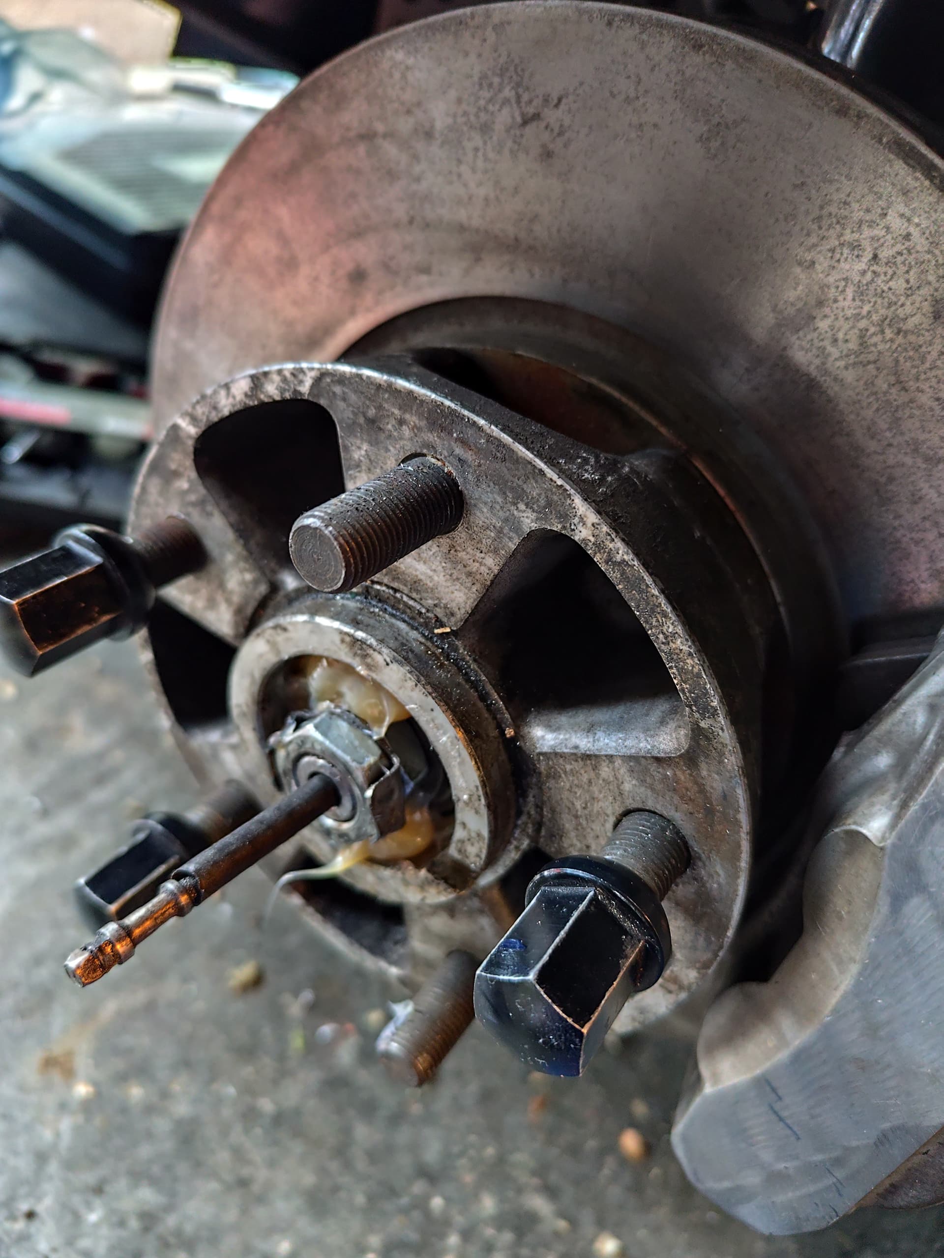

sinon je suis passé en frainage PORSCHE 911 avant et arrière.
J’ai justement remonté le mien d’un cran ce week-end…sans trop de difficulté. Il est vrai que c’est un pur bonheur à conduire. À quel niveau as-tu galéré ?

c’est au niveau géométrie, j’ai les roues qui sont toujours inclinées plus précisément effet gordini, je n’ai jamais su d’où cela provient ?
oui, acheté en direct, maintenant il n’y a plus de frais de douane vu qu’il sont au pays bas :wink:
Le combi en était déjà équipé à l’achat. J’ai récemment refait une géométrie. Pour la visserie, elle devait être changée le week-end dernier. Je ne les ai pas reçu à temps, j’avais déjà réservé l’aide d’un pote pour le coup de main
Effectivement, c’est bizarre. Je vois pas trop le réglage à faire pour éviter ce soucis. Le mien n’a pas ce problème, mais il semble que la géométrie soit à faire régulièrement
